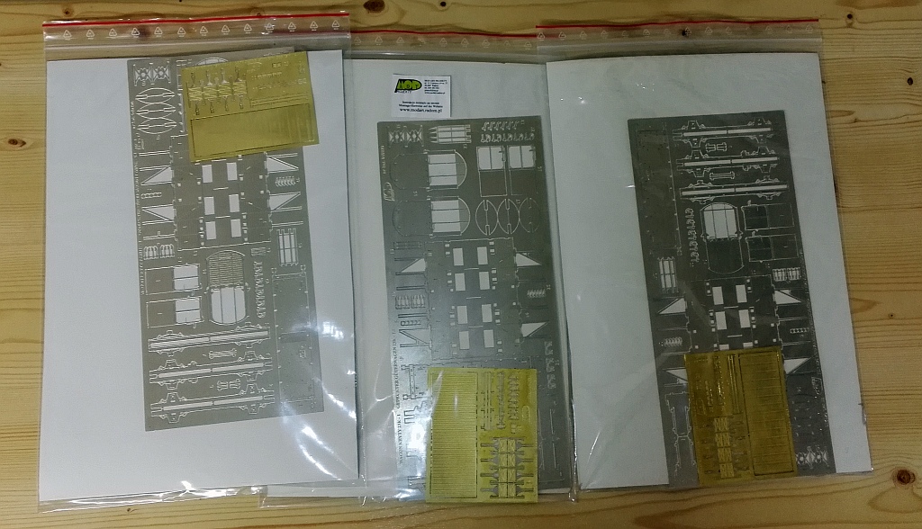

Mein Mitbringsel vom Modultreffen in Zakupy 2017 waren drei Güterwagen Bausätze von >ModArt<. Die ließen sich sehr gut bauen und ich habe sie damals voller Elan zusammen gebraten.
Nach dem Beschriften standen die Wagen dann mehrere Jahre in der Vitrine und warteten auf ihre Fertigstellung.

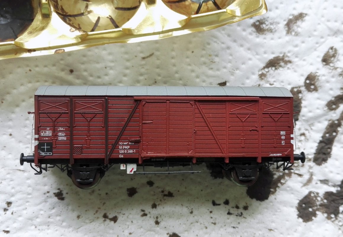

Die Bretterfugen wurden wieder dunkel ausgelegt, was den Wagen viel mehr Struktur verleiht. Oben ist als Schleichwerbung wieder meine Mischpalette zu sehen. :happy:
Die Wagenkästen sind damit bis auf das Finish fertig und nun geht's an die Fahrwerke. Die Federn und Bremsklötze haben schon einen ersten Anstrich mit dem Farbton "Rost" bekommen. Das musste jetzt mit etwas Dreck abgemildert werden.
Kupplungen fehlten ja noch. Alle Wagen haben Peho-KKKs bekommen. Leider ist dabei ein Teil der Bremse im Weg, was noch abgeknipst werden musste. Solche Aktionen sind bei fertig lackierten und gealterten Wagen immer riskant, aber es ging alles gut. :)
Puffer geschmiert und Zettel im Zettelkasten: Fertig! :) Ein Wagen hat wieder etwas Ladegutspuren von Kalk bekommen.
Hier die drei Wagen noch mal im Detail.

Sieht wieder sehr toll aus. Ist die Wagenwiege Eigenbau und wenn ja woraus? Die Fugen bearbeitest du mit sehr stark verdünnter Farbe?
