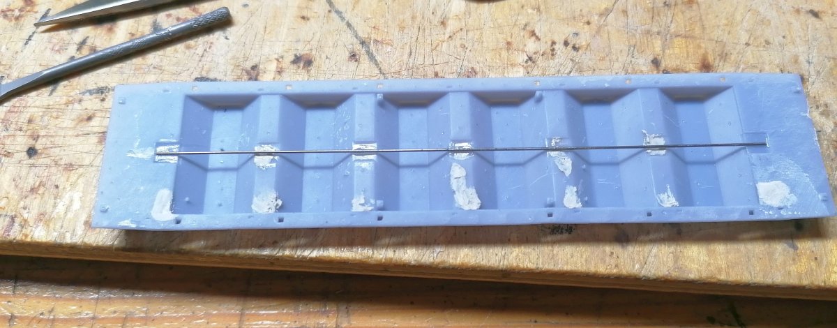

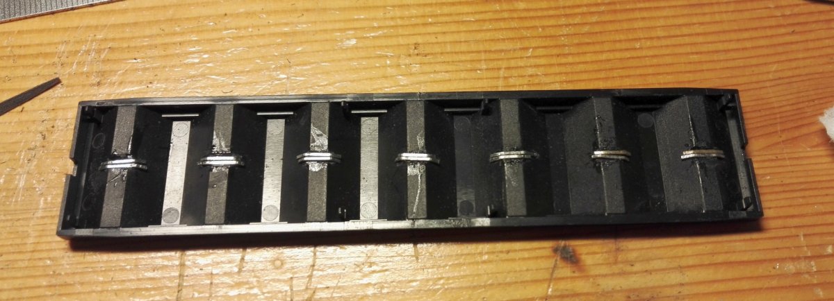

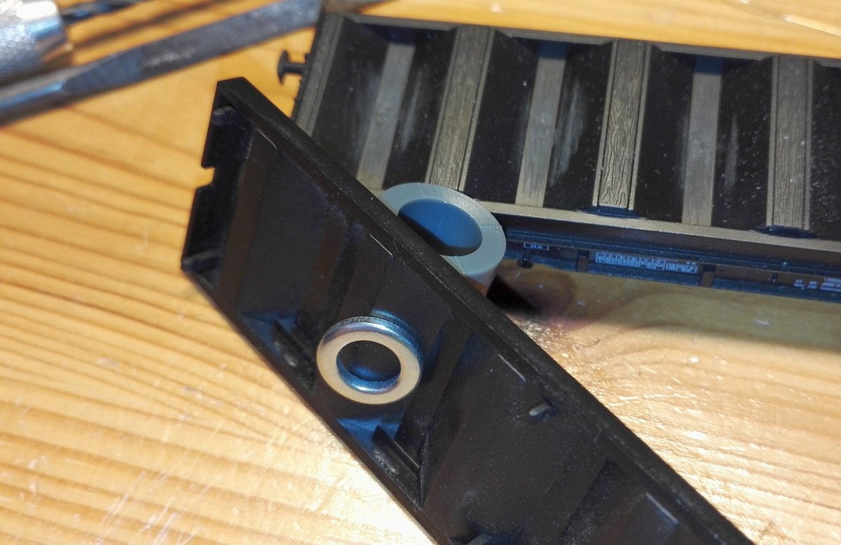

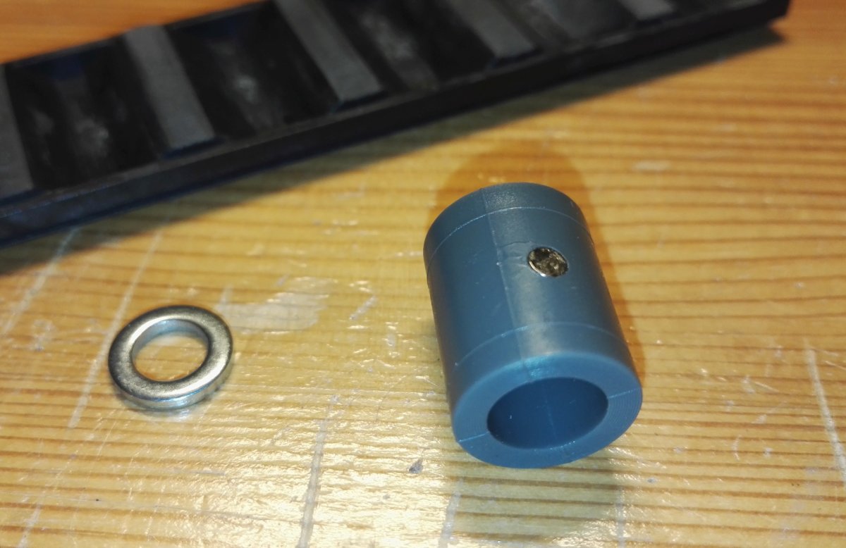

Das Thema Coilwagen fasziniert mich seit vielen Jahren und 2019 begann ich, den ollen Wagen von Schwaetzer zu pimpen. Erstmal musste das Thema Ladungssicherung gelöst werden, denn die Nippel im Ladegestell waren mir schon immer ein Dorn im Auge. Die Lösung sind Magneten im Coil.
Versuche mit einer Unterlegscheibe als Gegenstück waren sehr vielversprechend.

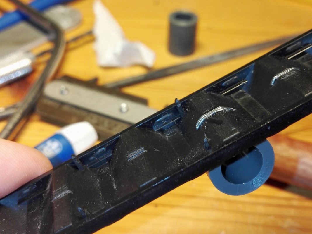

Im Coilgestell wurden Schlitze für Tackerklammern eingefeilt.
Was eine Arbeit....

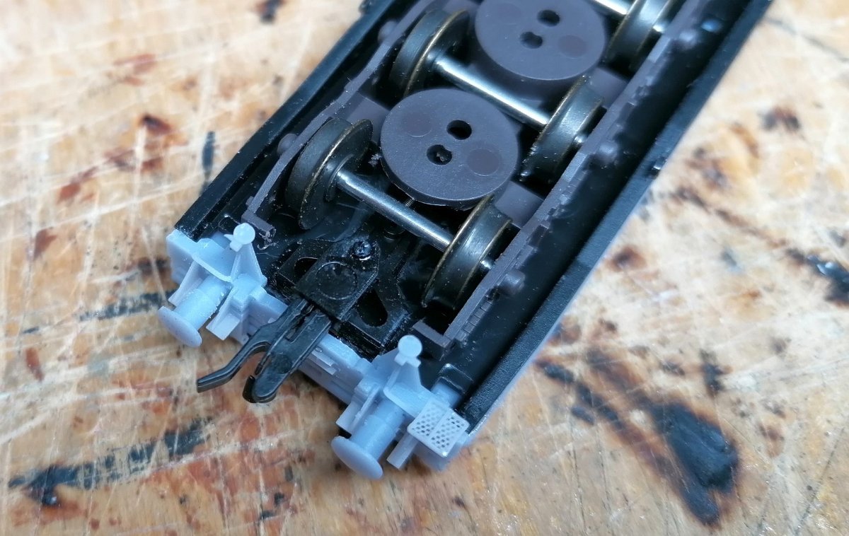

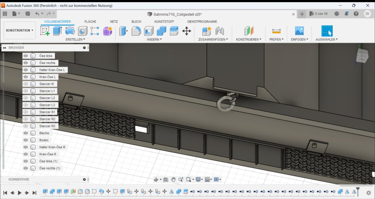

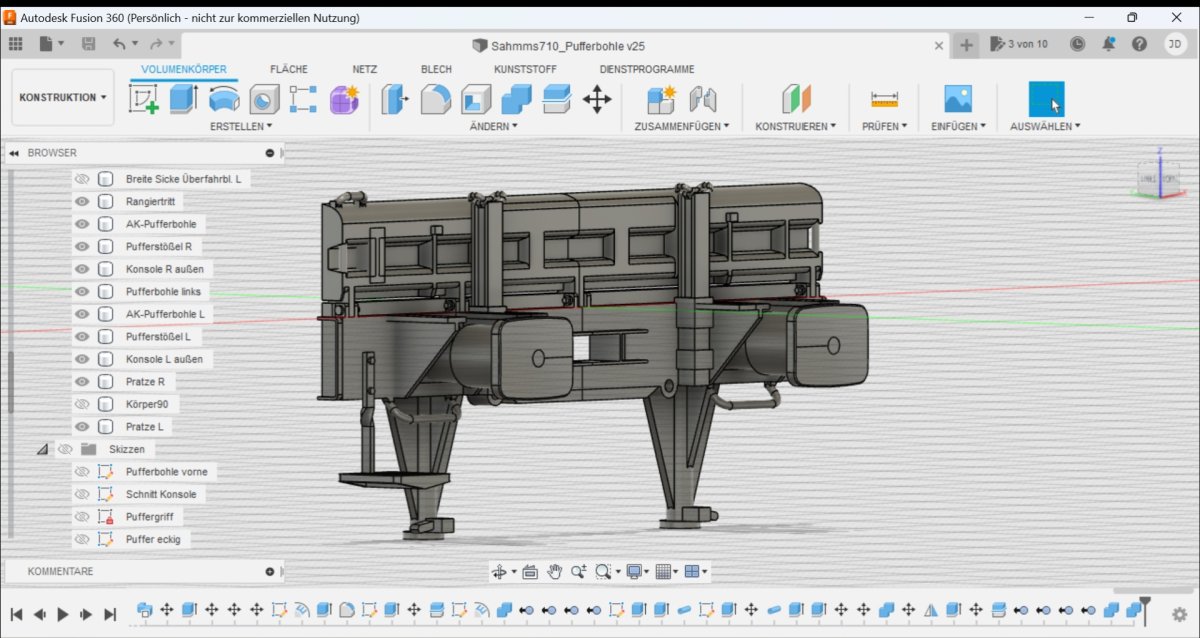

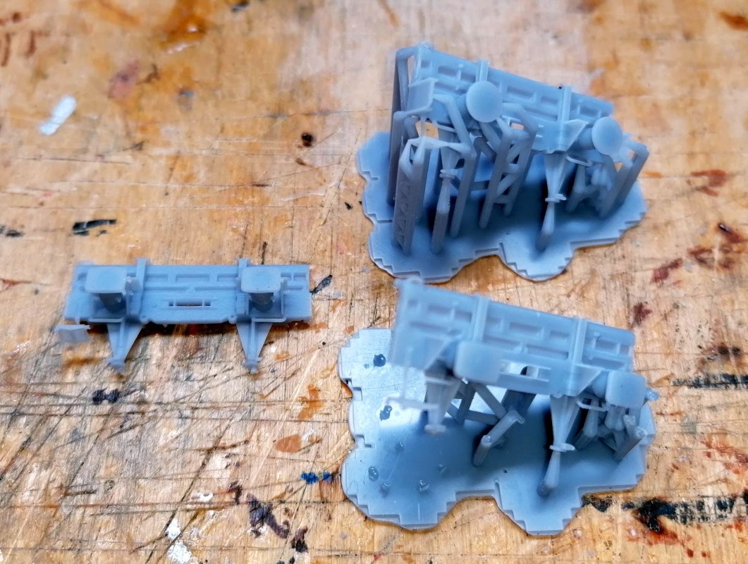

Dadurch ruhte das Projekt viele Jahre und bekam letztes Jahr im Advent neuen Schub. Was war passiert? Ich war zum Stammtisch in MV und durfte bei @Birger übernachten. Er hat mich dann von der 3D-Konstruktion überzeugt. Übungsobjekte sollten das Ladegestell vom Sahmms-t 710 sowie die Pufferbohlen werden. Hier die Konstruktion:

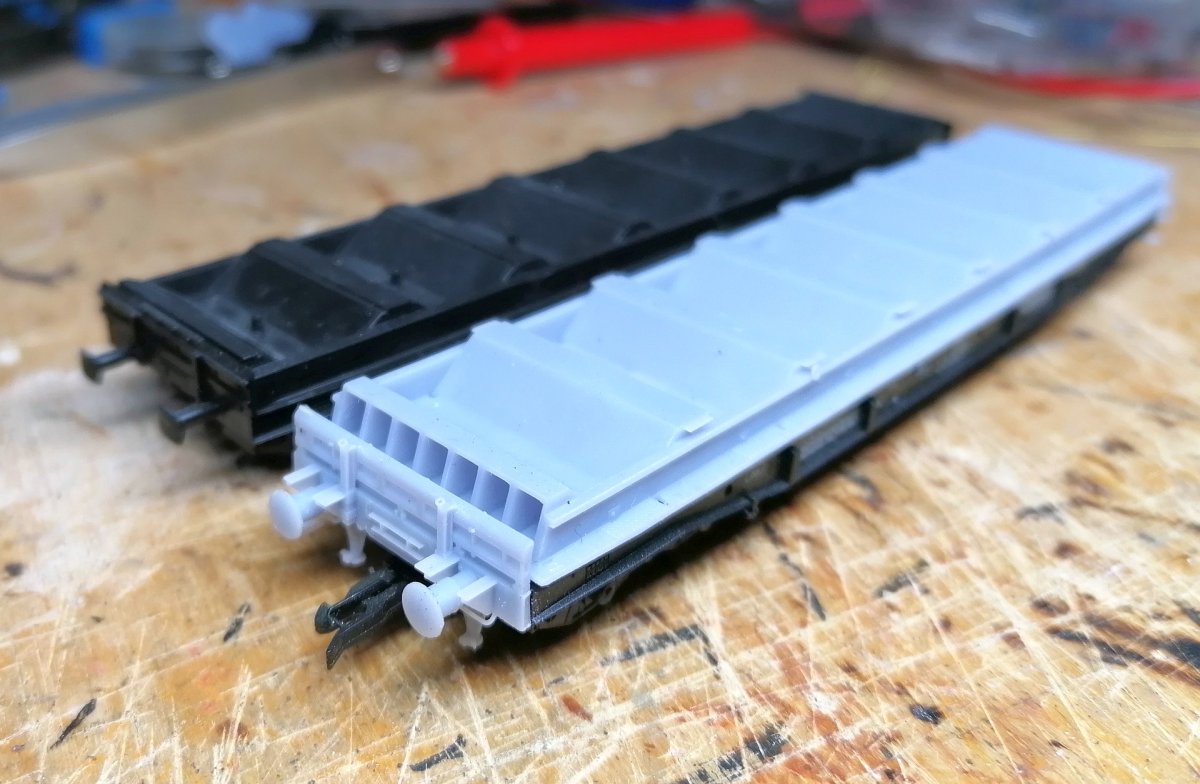

Nach wenigen Tage hatte Birger die Teile gedruckt und mir geschickt. Sie passten auf Anhieb und die Qualität ist gigantisch.
Unter dem Wagen geht es durch die KKK und die Stützen eng zu, aber der Wagen kommt durch den 310er Radius.
Bei den Pufferbohlen habe ich mehrere Varianten vorgesehen: runde und eckige Puffer, langer und kurzer Rahmen. Der langen Rahmen kann geschlossen oder mit Ausschnitt sein.
Das Ladegestell hat unten gleich einen Ausschnitt für den Stahldraht als Gegenstück für die Magneten. Da habe ich zu wenig Material stehen lassen und muss nochmal an die Konstruktion ran.

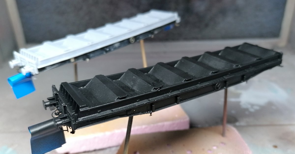

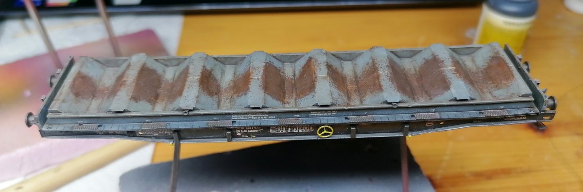

Weitere Kleinteile vervollständigten den ollen Wagen. In der Lackierkabine dann der Moment der Wahrheit... Das Riffelblech und der Ring sind der Hammer!!!

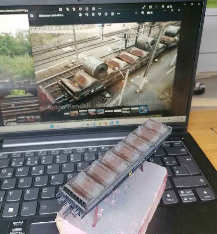

Bei der Alterung konnte ich mich gut austoben.

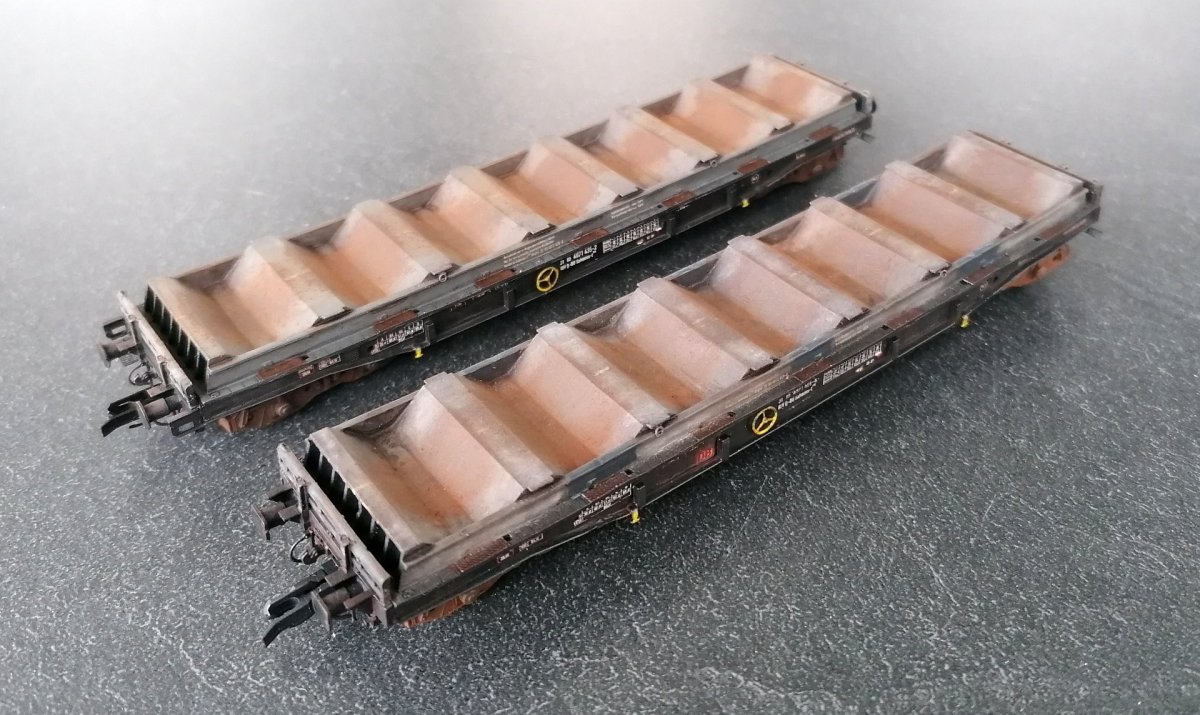

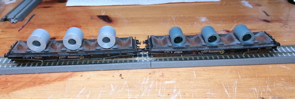

Beide fertigen Wagen bei Sonnenlicht auf dem Balkon.
Coil-Vergleich: Links Hädl und rechts Schwaetzer.
Was eine Arbeit....
