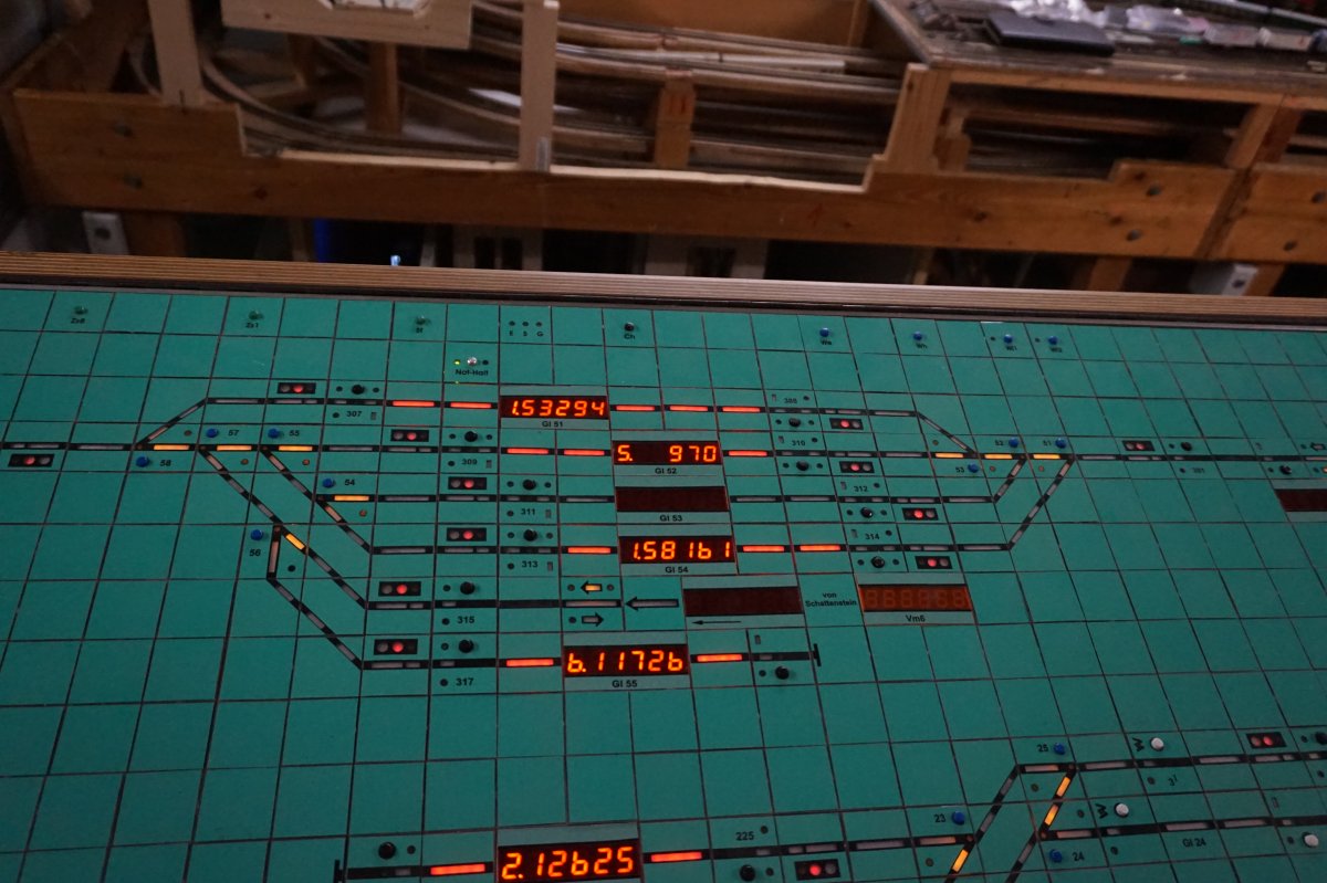

Anbei mal wieder ein paar Bilder vom Fortschritt.
Inzwischen sind die Leerfelder aufgebracht und der zweite Bahnhof am rechten Teil fertig und in Betrieb.
Die noch offenen Felder sind vorgesehen für die Zugnummernanzeigefelder, bzw. für die Displays dafür.
Ein paar offene Felder sind Prellbockfelder und Felder für Kreuzungen. Die sind in arbeit und werden demnächst aufgebracht.

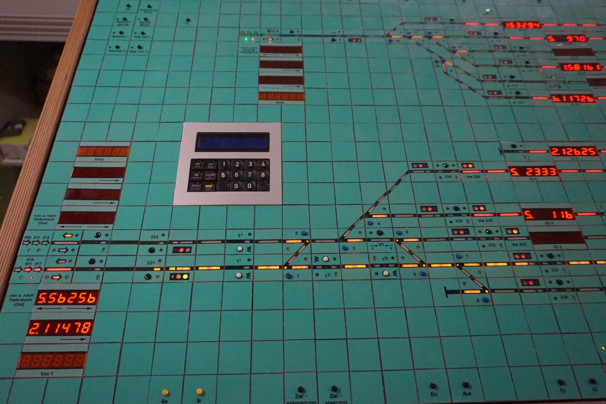

In der Mitte links wird noch ein Eingabefeld für die Zugnummerneingabe und Änderung der selben, eingebaut.
Dazu später mehr!
Anbei noch ein paar Bilder vom fertigen Gleisbildtisch.
Das Eingabefeld und die Zugnummernfelder sind nun eingebaut und in Betrieb.
Die Zugnummerntechnik funktioniert ohne wesentliche Beanstandungen.

Hallo Allen Interessierten!
Dazu später mehr!

ich finde den "Bogen", also die 180° Kehre am rechten Rand etwas unglücklich. Ich weiß, das ist dem Platzangebot geschuldet, aber im Original hat man so etwas eher vermieden (Siehe WSSB Projektierungsvorschriften).
Hintergrund: Beim Einstellen der Fahrstraße von 225 zur "oben angeordneten Betriebsstelle" musst Du umgreifen. Heißt, die Start-Taste ist unten, während die Zieltaste oben ist. Das führt zu Fehlbedienungen.
In den Projektierungsvorschriften wurde stattdessen empfohlen, pro Betriebsstelle ein Stellpult zu verwenden. Wenn das nicht möglich ist, und es tatsächlich eine Betriebsstelle mit Zwischensignalen ist, dann empfiehlt es sich, die "oben angeordnete Betriebsstelle" zu drehen und die Sprungmarkierungen zu verwenden.
Klar, das ist "Meckern auf hohem Niveau", aber vielleicht noch ein i-Tüpfelchen?
Viel Erfolg weiterhin.
Robert
Na das kann ich so aber nicht stehenlassen. Nix mit umgreifen.
Die Starttaste ist die Signaltaste 225, 227, 229 bzw. 231.
Die dazugehörige Zieltaste ist nicht die Einfahrsignaltaste 301, sondern die Zieltaste (die vor dem Erlaubnisfeld) so wie es sein soll. die beiden Abschnitte/ Signale da zwischen, sind freie Strecke/ automatische Blocksignale.

Da hast Du völlig recht. Aus den Detail-Bildern wird das klar. Es sind dann wirklich zwei einzelne Betriebsstellen mit Block dazwischen. Super!
Danke für die Aufklärung.

ich möchte nochmals auf die Funktionen eingehen.
Alle Funktionen entsprechen zu 99% dem Vorbild der GsIII Sp68. D.h. Alle Gruppentastenfunktionen und Ausleuchtungen entsprechen dem Vorbild. Von "A" wie Annäherung bis "Z" wie Zwieschutzweiche über "U" wie Umfahrstraße und "S" wie Selbststellbetrieb bis hin zum Vorblock, der entsprechend der Bauform schon mit der hinter dem Ausfahrsignal gegeben wird. Nicht erst, wenn der Zug den Abrückabschnitt befährt. Sofern Relaisblock vorhanden gibt es natürlich aus Erste,-Letzte-Achse Melder.
An 3Stellen habe ich kleine Änderungen vorgenommen:
1. Die Zugfahrstraßen,-und die Rangierfahrstraßentasten befinden sich auf dem Stelltisch auf "einem" Feld
(Funktion mit einer Taste gegeben). Dies war nötig, um die Länge des Tischen im Rahmen zu halten.
2. Es gibt Nothalt-Tasten auf dem Stelltisch, sowie dazugehörige Melder
3. Die Annäherungsfelder sind in Anlehnung an die Lichtsignalüberwachung der Bauform 2 (Stellwand) entsprechend übernommen. Es macht durchaus Sinn die Signale der Annäherung, sowie die entsprechenden Signalbegriffe auf dem Stelltisch überwachen zu können.
Ach ja. Das ZN-System wird natürlich Modellbahnfähig gemacht. Hier fehlen wie zu viele Informationen, zumal ih das WSSB-System nie live sehen konnte. Wer Informationen dazu hat... Immer her damit.

Also ich kenne nur 7-Segment-Anzeigen in grün auf WSSB-Tischen (in meinen Bereichen als FZD-Uhr oder Vorwahlanzeige genutzt), jeweils zwei Ziffern in einem Feld.
G
Ich hatte mal irgendwo ein Bild von einer GS???-Tafel mit Nixie-Röhrenanzeigen als ZN gesehen. Aber ich habe auch keine Information über dieses System.
Daher hatte ich mich entschlossen, keine Zugnummernanzeige zu realisieren. Stattdessen gibt es einen "Drucker" (realisiert als extra Monitor), auf dem eingehende "Zugmeldungen" der anderen Betriebsstellen angezeigt werden. So machen es ja auch die Stellwerkssimulationsprogramme... und es macht auch Spaß :D
Aber echt großen Respekt vor Eurem Projekt! (Bin schon froh, dass ich zumindest Zugfahrstraßen (auch mit Annäherung) einstellen kann. Rangierfahrstraßen oder Zielsperren etc. kommen irgendwann noch.)
