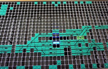

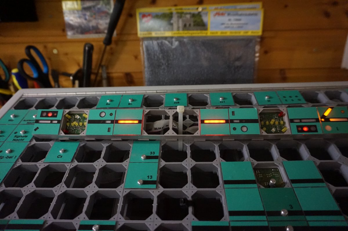

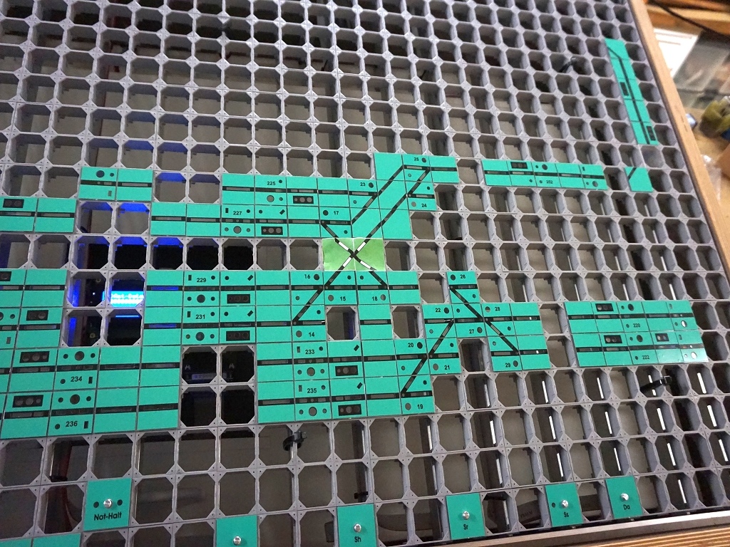

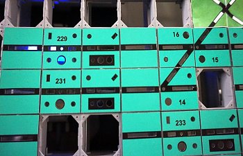

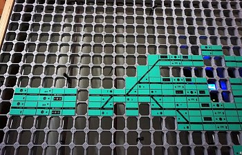

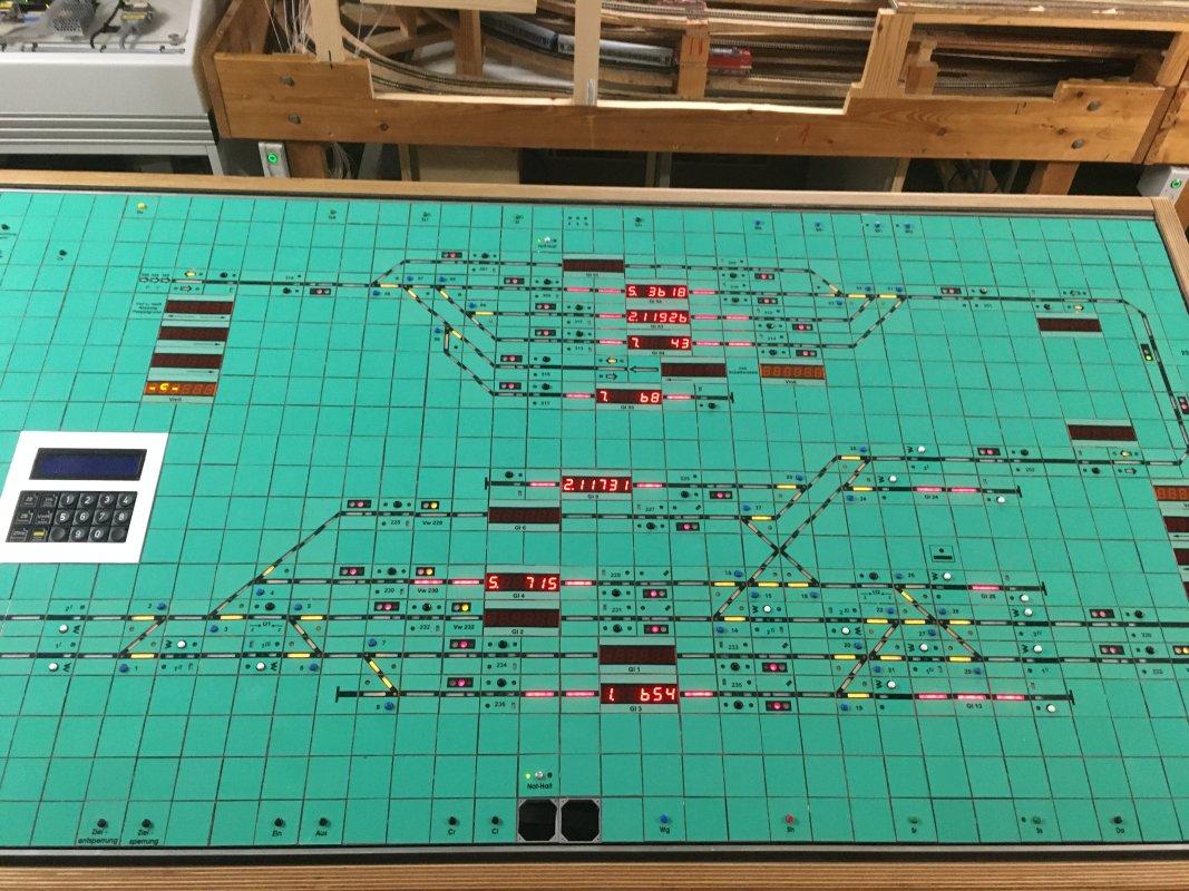

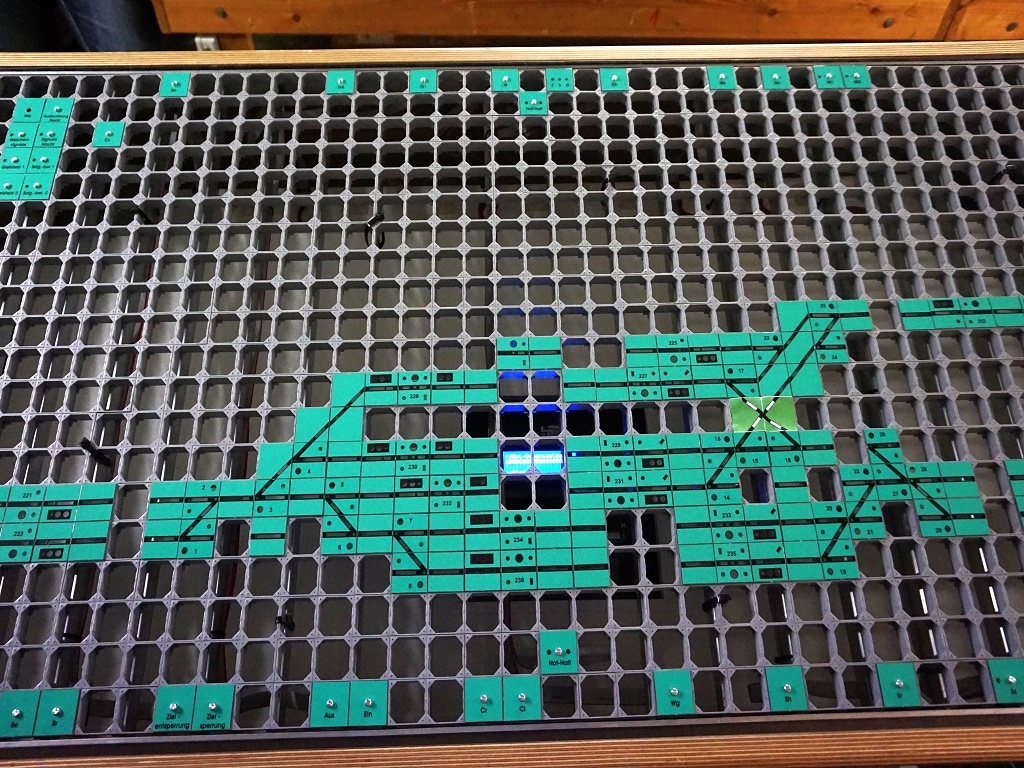

Da wir unsere Anlage mit einem bzw. mehreren Gleisbildtischen steuern wollen, suchten wir vor einer Weile nach passenden Anbietern für unser Vorhaben.
Fündig wurden wir, unter anderem, bei der Fa. ERBERT-Modellbahntechnik, die Gleisbildtische für die Modellbahn, nach Vorbild der DB Bauart Siemens(DrS2 u. DrS60) produziert, dessen Optik und Bauweise unseren Vorstellungen am ehesten zusagte.
Also bauten wir einen Gleisbildtisch, mit den Teilen der oben genannten Firma.
Da wir aber eigentlich ein Stellwerk der DR nachbauen wollten, dieses aber auf dem Markt nicht erhältlich war (und bis heute nicht ist), reifte schon früh der Gedanke, ein solches Stelltischsystem selber zu entwickeln und zu bauen.
Nach einigen Jahren der Überlegung und Entwicklung war es dann vor einiger Zeit dann soweit, die ersten Teile in den Händen zu halten.
Und nun endlich ist es soweit. Wir entschlossen uns, nicht nur den Hauptbahnhof der Anlage, mit dem neuen Stelltisch(Ausführung als Stellwand, dazu später mehr) auszurüsten, sondern den angepassten Siemens DrS60 Tisch, abzubauen und durch einen Gleisbildtisch der Fa WSSB GS III SP 68 zu ersetzen.
Die Tischfelder sind im Original 40x40mm groß, wir haben uns für eine Größe von 30x30mm entschieden. Das ist auch dem immer nicht vorhandenen Platz geschuldet und ein guter Kompromiss in punkto Tischgröße.
Hier nun die ersten Ergebnisse.

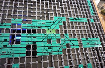

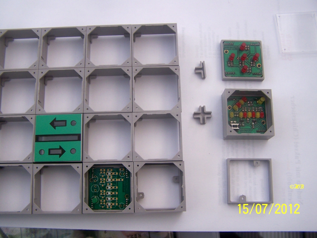

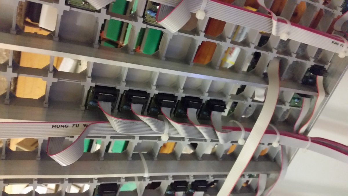

Und nun erstmal ein paar Erklärungen und Bilder zum prinzipiellen Aufbau des Stelltischsystems.
Der Aufbau besteht aus dem Grundrahmen, der Leiterplatte, dem Leiterplattenrahmen, dem Deckfeld(glasklar) und diversen Verbindern.
Durch dieses einfache Baukastensystem ist es möglich, jeden beliebigen Bahnhof, Abzweigstelle oder sonstige
Gleisfiguren, die bedient oder gesteuert werden müssen, mit diesem System aufzubauen.
Die benötigten Deckfelder werden auf die glasklaren Deckfelder mittels einer Klebefolie aufgebracht.
Für die benötigten Tasten, müssen dann die Löcher in das beklebte Deckfeld gebohrt werden und
wenn das Deckfeld dann aufgesetzt ist, mit den Tastenstößeln komplettiert werden.

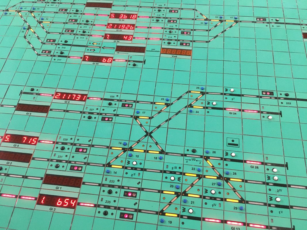

auf den Bildern wirken die Ausschnitte für die Leuchtmittel sehr groß im Vergleich zu der Feldgröße. Beispiel: Beim Gleiselement "füllt" der Leuchtausschnitt fast das gesamte Spurband aus. Im Vergleich zum Original kommt mir das komisch vor?!
Hallo Robert!
Ich denke, es sieht nur auf den Bildern so merkwürdig aus.
Anbei mal ein Bild von der Originalausleuchtung.
Bild 1: Bauform GS III SP 68
Bild 2: GS II SP64b
Bild 3: mal der erste Test mit Ausleuchtung von unserem Tisch
Mit den Tastern hast du sicher recht. Das entspricht nicht 100% dem Original. Ist aber ein Kompromiß, mit dem wir leben können.
Zu deinen Fragen zur Technik mußt du dich noch ein wenig gedulden.
Da ist der ttopa-junior für zuständig und wird das sicher noch genau erklären. ich möchte da ungern vorgreifen.
Ich hoffe, ein paar Fragen beantwortet zu haben.
