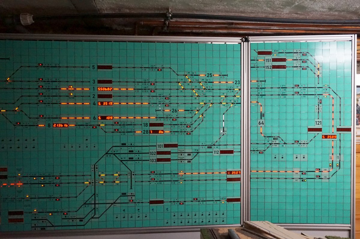

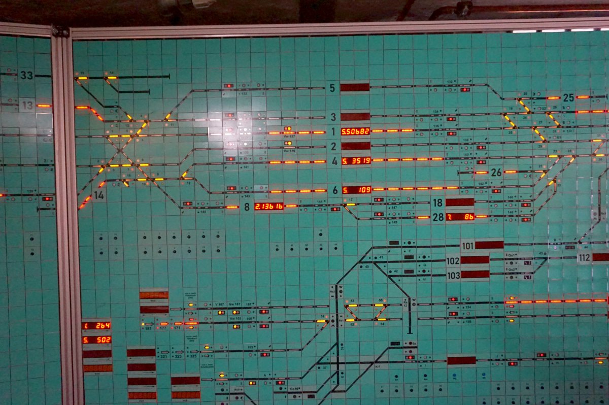

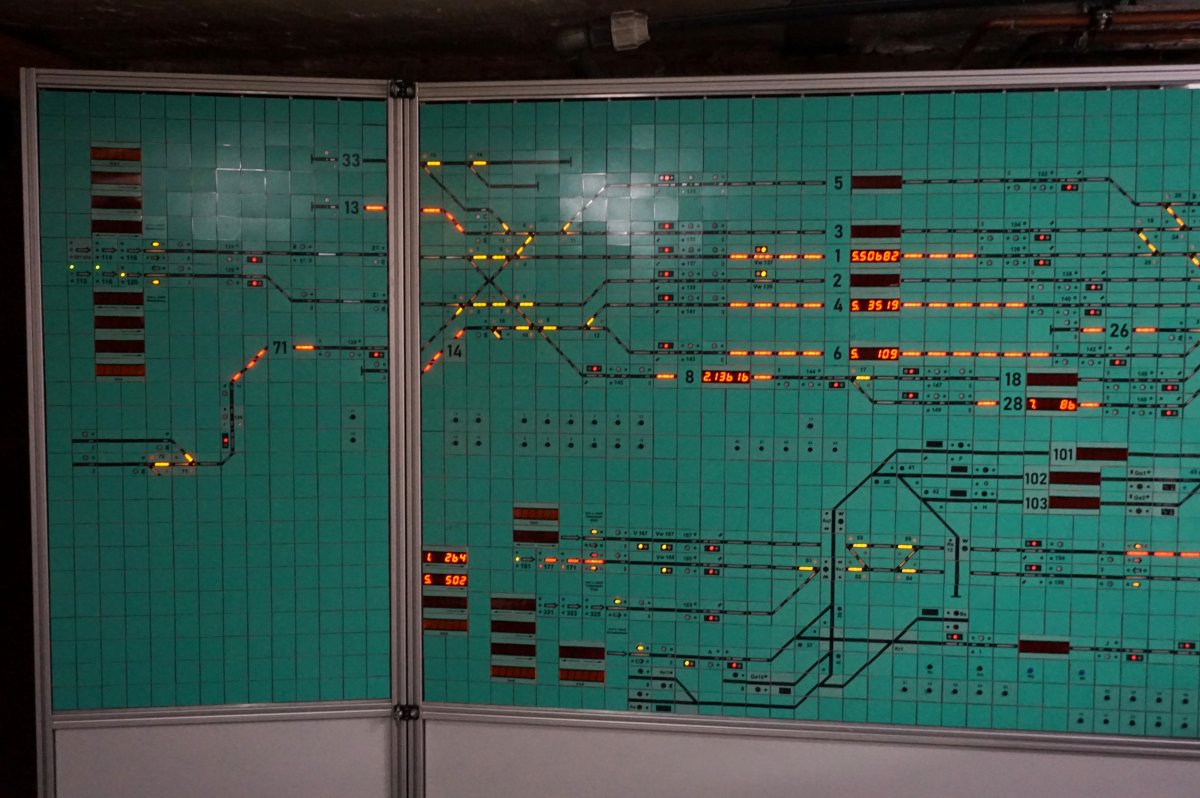

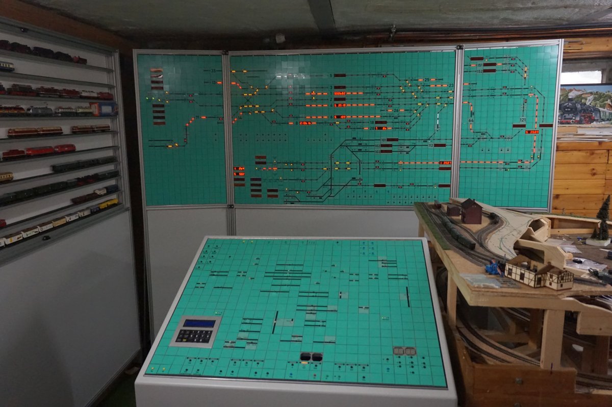

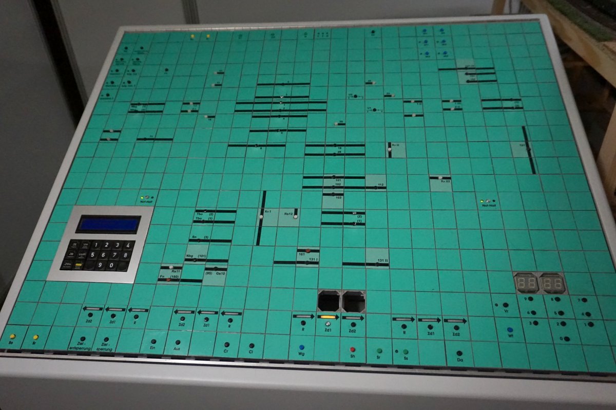

Nachdem nun wieder einige Zeit vergangen ist, möchten wir euch, wie im ersten Blog versprochen, die Ergebnisse vom Bau unserer Gleisbildmeldetafel mit abgesetztem Bedientisch vorstellen.
Auch hier ist es ein Gleisbildstellwerk der DR. Bauform GS III SP68 (WSSB).
Auch hier haben die Tischfelder aus Platzgründen eine Größe von 30x30mm.
( im Original 40x40mm)
Es funktionieren alle Fahrstraßen, alle Ausleuchtungen, Weichen und Signale wie beim Vorbild.
Auch sind alle Funktionen, die im Original vorhanden sind, voll integriert.
(Start-Zielbedienung, Fahrstraßenfestlegung, Fahrstraßenspeicherung, automatische Fahrstraßen-Einzelauflösung, Besetztmeldung, Rangierfahrstraßen usw. )
Da die Schattenbahnhofsteuerung für unseren 20gleisigen Schattenbahnhof nun auch fertig ist und zu unserer vollsten Zufriedenheit funktioniert, konnte das Zugnummern-System eingebaut werden und ist nun fertig und in Funktion.
Hier nun die ersten Ergebnisse:

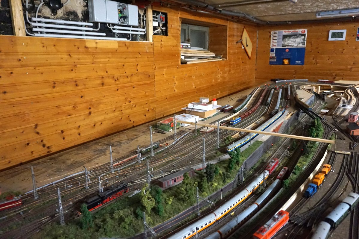

DSC04450.JPG Schön, daß es Euch gefällt. Danke!
@HolgerH:
Die Anlage wächst natürlich auch, wenn auch langsam.
Und die ist natürlich voll in Betrieb. Sonst würden die Stellwerke ja wenig Sinn machen.
Ich hab noch ein paar Fotos hochgeladen hier in der Galerie, wen's interessiert.
