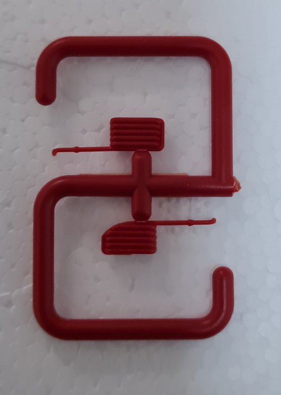

Brauch mal eure Hilfe.
Ich habe hier eine 218 019 von Tillig und nun grübele ich wo diese Zurüstteile angebracht werden müssen.

Hallo Blupi32 ! Ob sich Deine Anfrage auch auf eine 218 von Tillig anwenden läst muß Du entscheiden. Ich habe eine BR 118.
Da bei der 118 eine Plux 12 Schnittstelle vorhanden ist und für Sounddecoder (länge ca.19-20 mm) der Platz nicht vorhanden ist ,außer neues Modell vo ESU.
Ich habe einen Lenz Siver mini + mit einem D&H SH05A-3 eingebaut.Sound von D&H. Funktionen und Sound i.O.
Ich denke der MX ist zu groß.
Werner
