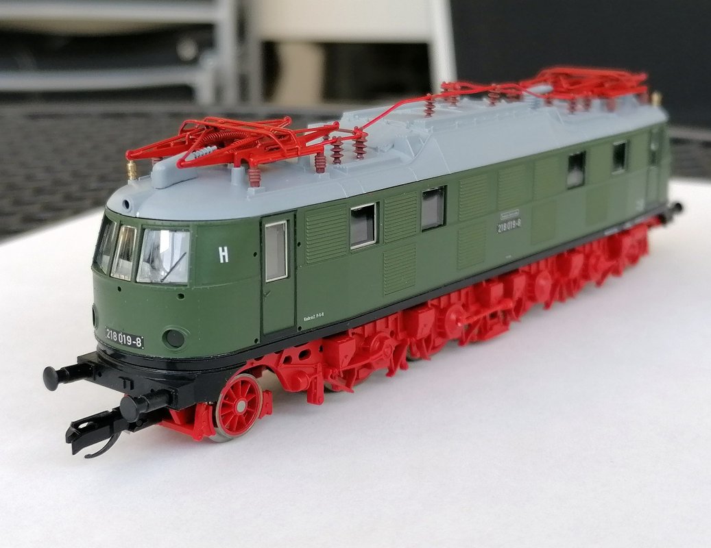

Die erste Begutachtung des Modell ergab, dass es eine gute Ausgangsbasis zum Basteln ist. Bei der Vorbildrecherche stellte ich fest, dass auch diese Lok ziemlich wandelbar war. Der Zustand bei der Veranstaltung >100 Jahre Ellok in Dessau im September 1979< gefiel mir sehr gut und diente mir als Vorlage.
Hier die Basis. Sie wirkt etwas nackt, was nicht nur an den fehlenden Zurüstteilen liegt.

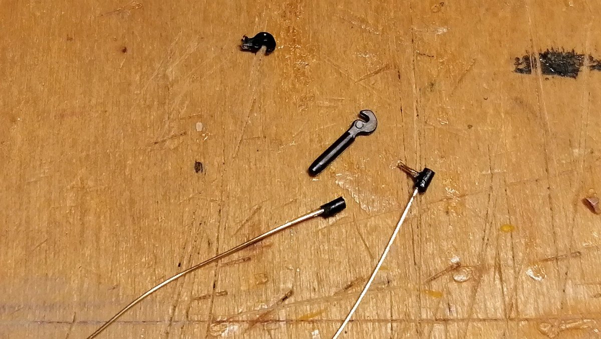

Das Kabel für die Heizung ist links an der Front sehr präsent und entstand aus einem vom Tillig Zughaken.

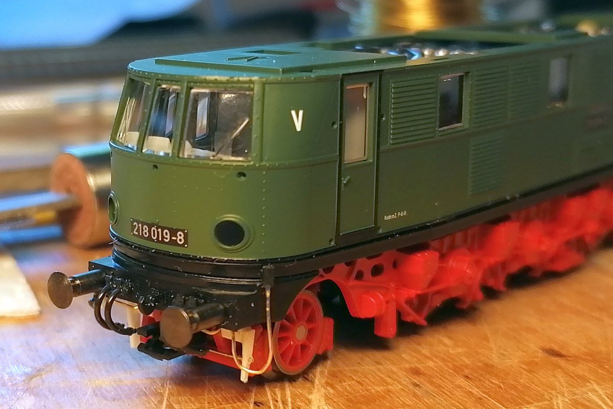

Mit Bremsschläuchen von Kuehn (die sind schön flexibel), neuen Puffern von Modmüller, Griffe unter den Puffern, der Steckdose für die Heizung vorn rechts, der Stecker für selbige sowie dem Bahnräumer wirkt die Front schon fülliger. :)

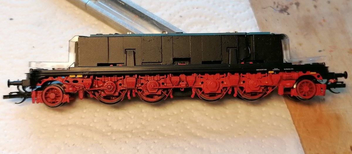

Am Rahmen störten mich die weit raustehenden Bremsen und Sandfallrohre. Da der Indusi Magnet eh entfallen konnte, wurden die anderen Teile gleich mit abgetrennt.
Die Teile der Bremsen wurden dann etwas weiter innen wieder angeklebt und die Sandfallrohre freistehend ausgeführt. Inspiration war dafür >diese E19<.
In der Ansicht von unten könnt ihr die weißen Evergreen Profil sehen, an dem die Bremsteile befestigt wurden. Wichtig ist, dass die Achsen noch genug Platz zum Ausschwenken haben.

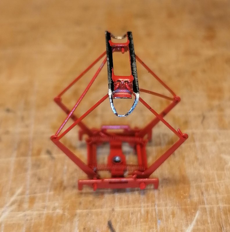

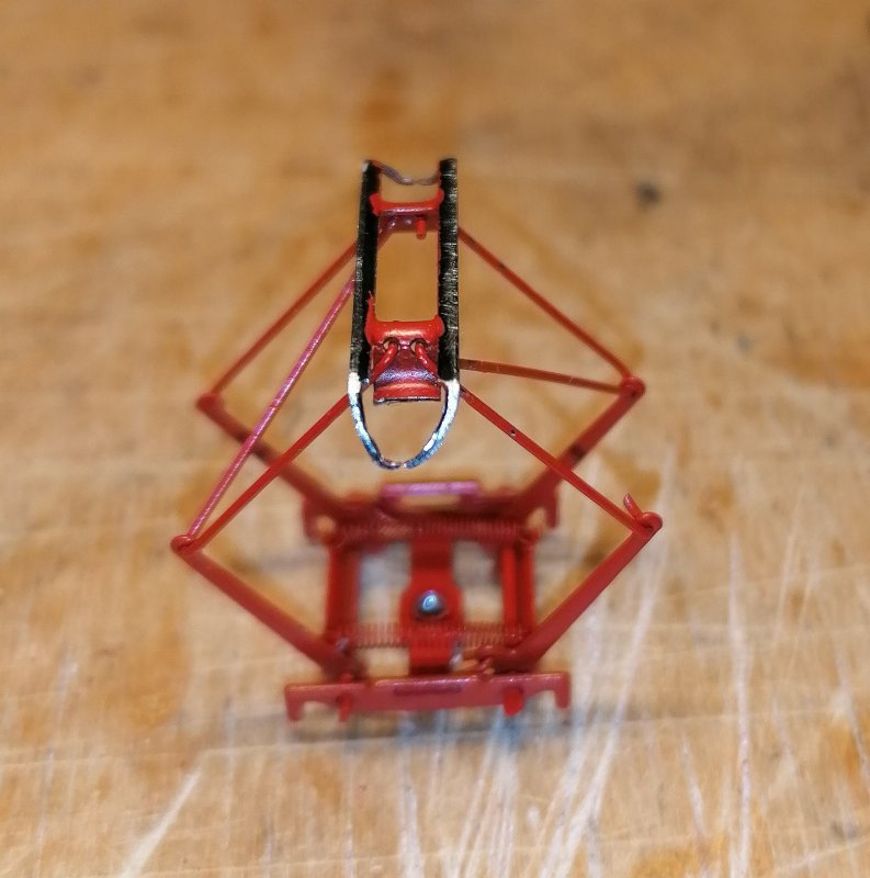

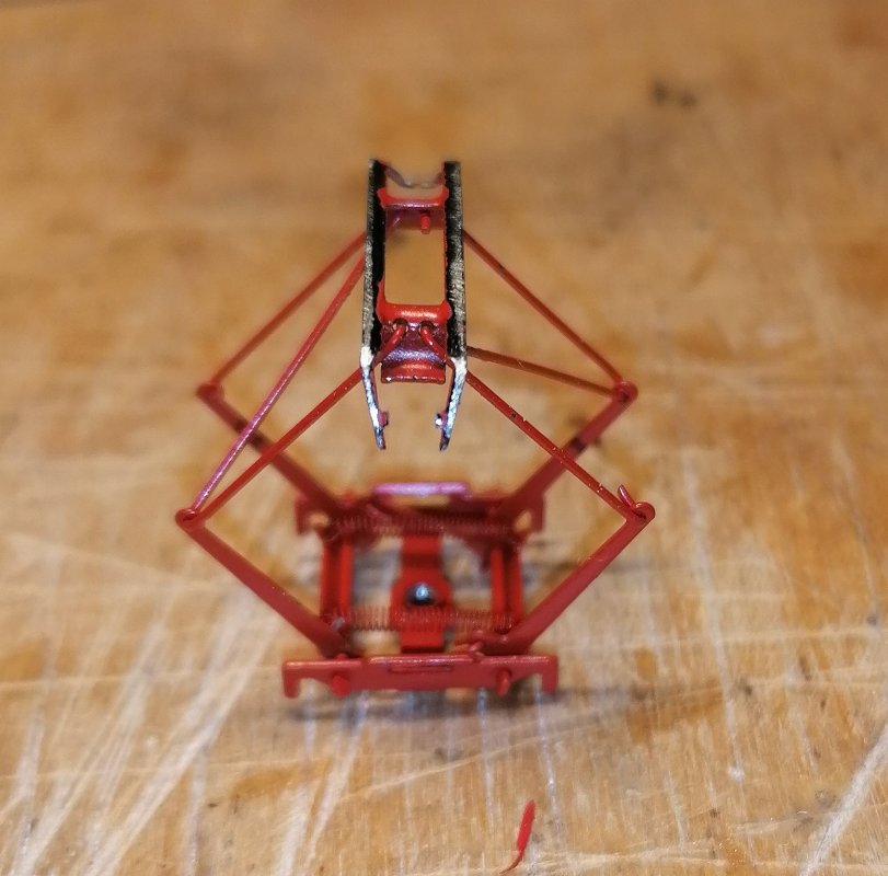

Das Dach bekam auch die gleiche Mischung ab. Die Stromabnehmer wurden auch noch etwas in Richtung DR angepasst. Steg auftrennen...
...glätten...
...biegen...
...und verlöten.
Dieser Anblick wird @LiwiTT bestimmt sehr freuen, von dem der Tipp auch stammt. ;)

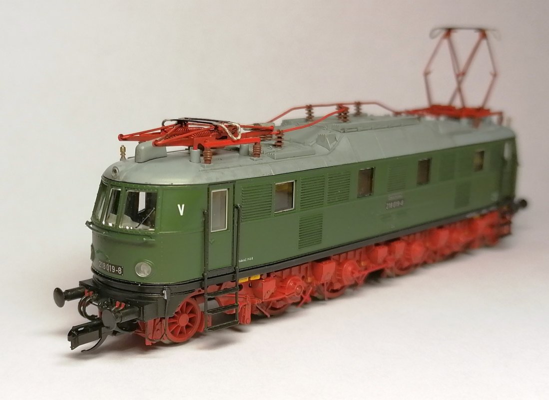

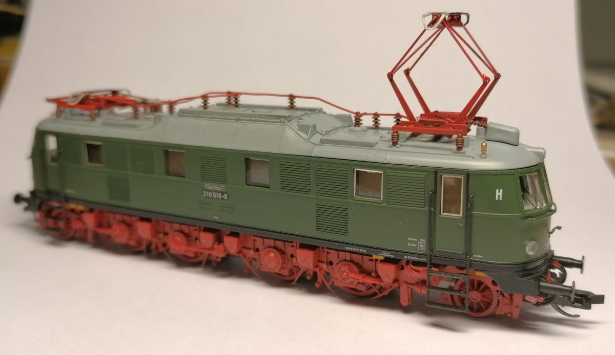

Damit ist die Lok erstmal fertig. :)

Hallo!
Bitte beachten die Palette ( Doppellschleifstückträger) am Stromabnehmer sin in der Epoche IV immer in Weiß bei dieser Maschine. Die Paletten neu zu Streichen gehörte zu den Planarbeiten ab E1.
Lutz
...was aus dem Modell herauszuholen ist.
Hallo Janosch, Du bist ja wieder fleißig.;)
Beim betrachten des von Dir verlinkten Bildes sind mir auf die Schnelle Sachen aufgefallen, die für Dich sicher schnell umzusetzen sind:
- markante Regenrinnen über den Türen
- Windabweiser und kürzere Griffstange an zumindest der Tür, die auf dem Foto zu sehen ist. Andere Seite ist es nicht zu erkennen. Aber ein schönes Detail.
Gruß Klötze
Gruß Klötze
Hallo kloetze,
beide Punkte kommen auf die Mängelliste und werden beim nächsten RAW Aufenthalt beseitigt. :) Die Griffstange ist mir noch gar nicht aufgefallen, ist aber auf beiden Seiten und auch bei der Schwester 218 031 so. Liegt vermutlich am Windabweiser, der mehr Platz braucht.
LG Janosch

Hallo Torsten,
nein, sie steht nicht nur in der Vitrine. :) Auslauf bekommt die gute bei Modultreffen mit Mindestradius 1m und mindestens EW2. Wobei sie auch problemlos auf 353er Radius und EW1 läuft. Die Schläuche sind von Kuehn und flexibel genug. Das Problem mit der Deichsel hatte meine Lok nicht, sie lief vorher ohne Probleme durch den 310er Radius.
LG Janosch
