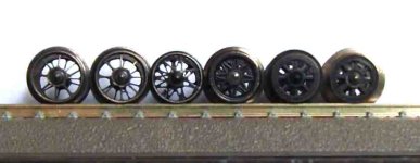

Da hab ich was fast historisches.
Es gab die Fa. Modellmechanik aus Zahna. Diese Fa. hat Radsätze für viele Spurweiten produziert.
Dort, aber auch noch bei Art&Detail habe ich früher viele dieser Radsätze für Wagen gekauft.
Das sind die bis heute bekannten Komplett-Metall-Radsätze. Die gab es für TT und H0m (für uns geeignet). Mit 8, 9 und Y-Speichen.
Gott sei Dank habe ich immer noch welche in meinem Besitz. Drittes Bild 3x links.
Mit der Beendigung der Firma, ich denke es war so um 2010, konnte man diese Radsätze bei Art&Detail kaufen. Aber auch dort war dies endlich.
Danach tauchten sie bestellbar bei stromlinie.eu auf. Es kam aber nie zu einer Lieferfähigkeit.
Die Produktion sollte in Polen stattfinden...
Keine Ahnung wie der Stand ist.
Immerhin nenne ich eine Katalog von 2006 der Fa. Modellmechanik mein Eigen. Bildchen anbei.

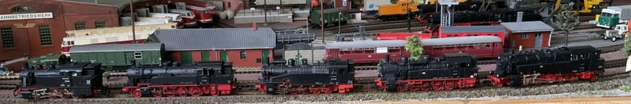

hab vor lauter Schreck meine Lok‘s mit ner neune vornedran fodefiert:

Schön. Es gibt Unterschiede, aber ganz gravierend ist nur der Sprung von der 92 zu heute.
Mir sind Proportionen auch wichtiger als Details. Trotzdem ist es auch toll zu sehen, wie einige Könner hier durch aufweiten und Lack noch einiges herausholen.
Eine Neuumsetzung der 03 durch Piko würde einen interessanten Vergleich mit Tilligs 01.5 ermöglichen. Mit großen Qualitätsunterschieden würde ich da nicht rechnen.
