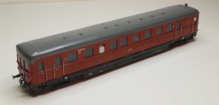

Ja ,den hatte ich im Jahr 1973 auch nach dem Plan aus dem Modellbahner nachgebaut.
In den 90er Jahren wieder ausgegraben und endlich fertig gestellt.
Die Drehgestelle waren von einer alten DB V200 von Zeuke , die Blenden dafür waren Eigenbauten.
Der Brückenrahmen wurde aus zwei V 200 Rahmen zusammengesetzt.
Er hat jetzt Innen,Zugschluß und Spitzenbleuchtung.Anhang anzeigen 456220
Wie hast du die filigrane Schrift hinbekommen?
