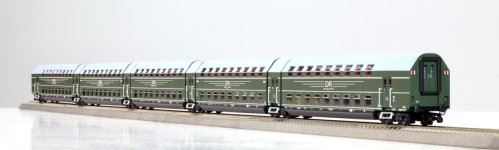

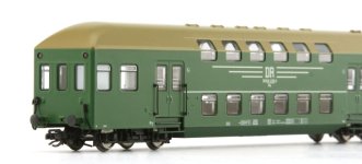

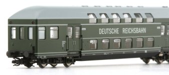

Ich befasse mich gerade mit dem Thema Farbgebung für Doppelstockzüge und Doppelstockwagen der DR, von 1952 bis 1992, habe aber bisher nicht in allen Bereichen zufriedenstellende Antworten gefunden. Daher würde ich es hier mal ansprechen wollen und vielleicht kann mir jemand etwas weiterhelfen.
Es geht mir aber ausschließlich nur um Doppelstockzüge/Doppelstockwagen, nicht um die 1957/1970 gebauten 5 -teiligen Doppelstockgliederzüge.
Recherchiert habe ich bisher folgende Informationen...
Doppelstockzüge 2-teilig und 4-teilig, gebaut ab 1952 - 1957, und nochmals ab 1961
Farbgebung 1, ab 1952... Dunkelgrün/Dach Silbergrau, Deutsche Reichsbahn auf Wagenkasten ausgeschrieben (Bild 01)
Farbgebung 1a, ab ???... Dunkelgrün/Dach Silbergrau, nur DR und Wagenkennung auf Wagenkasten (Bild 02)
Farbgebung 2, ab ???... Chromoxidgrün/Dach Rehbraun, nur DR und Wagenkennung auf Wagenkasten (Bild 03)
Doppelstockwagen, gebaut ab 1979
Farbgebung 3, ab 1979... Sandgelb/Cremeweiß "Senftöpfchen", nur DR auf Wagenkasten (Bild 04)
Farbgebung 4, ab 1979... Weinrot/Elfenbein "Hauptstadtanstrich" Berliner Vorortverkehr (Bild 05)
Farbgebung 5, ab ???... Blau/Cremeweiß/Dach Sandgelb, nur DR auf Wagenkasten (Bild 06)

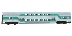

Farbgebung 6, ab 1992... Minttürkis/Pastelltürkis/Lichtgrau, nur DR in Hellgrün auf Wagenkasten (Bild 07)
Farbgebung 2 könnte eventuell ab 1961 erfolgt sein (?).
Zu Farbgebung 5 habe ich hier im mit der Suchfunktion einen Hinweis gefunden, dass es sich eventuell um die Farbgebung der S-Bahn Halle-Leipzig handeln könnte (?).
Ansonsten rätsel ich halt noch irgendwie wegen den Zeiträumen/Beginn der mit ??? gekennzeichneten Farbgebungen.
Als denn, dass wäre hier mal mein Anliegen und eine Bitte für eventuelle Hilfestellungen/Aufklärung eurerseits, vielen Dank schonmal.

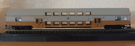

Ja da gab es viele Farbvarianten. Die Senftöpfe hatten am Anfang sogar ein graues Dach. Muss Ende der 70iger Anfang der 80iger Jahre gewesen sein.
Nachtrag: Hier bei diesem Modell handelt es sich um einen Bausatz der Firma Schlosser.

Die Senftöpfe geb es auch in Dunkelgrün/Graues Dach. Zeitraum???

Nr.3, die Farben hiessen Rehbraun und Birkengrau.
Nr.5, das waren keine Einzelwagen, also ist die Einordnung ab Baujahr 1979 schon Mal falsch und die Farbgebung gehörte zur S-Bahn in Rostock, eine S-Bahn Halle-Leipzig gab es damals noch nicht nur Halle und und Leipzig getrennt. In Halle gab es auch rote Gliederzüge und das hättest Du mit einer gründlicheren Recherche sogar hier im Board herausgefunden.

Die Ursprungseinsätze waren m.W.
"rot/ elfenbein" Sputnikzüge - Berliner Randgebiet
"blau/ hellgrau" - S-Bahn Rostaock
"braun/ grau" Senftopf - Schnellverkehr zwischen Halle und Leipzig (bin in den 80-er oft damit gefahren)
(Habe die Farben extra in Gänsefüßchen gesetzt)
Gerd
Wie bei Farbgebung 2: entweder TGL-Farbnamen Dunkelgrün (TGL 2233) und Hellgrau (TGL 1808), ab 1969 gültig
ODER
RAL-Farbnamen: Chromoxidgrün (RAL 6020) und Silbergrau (RAL 7001)
Mischen von Farben: gerne. Mischen von Farbnamen unterschiedlicher Normen: vermeiden. Auch wenn hier andere dies anders sehen und gerne zusätzlich Farbnamen erfinden.
Ende 1981 festgelegt, "auf Schiene" wahrscheinlich erst 1982 (Referenz = neue Bmhe: ab 03.05.1982)

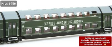

Kres 1956... 5er Doppstockgliederzug "Express junger Sozialisten", DR III, Dunkelgrün/Grau (Bild 2)
Kres 1956D... wie oben, digitale Version
Kres 1957... 5er Doppstockgliederzug, DR III, Dunkelgrün/Grau
Kres 1957D... wie oben, digitale Version

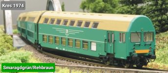

Kres 1974... 4er Doppelstockgliederzug mit Steuerabteil, DR IV, Smaragdgrün/Rehbraun (Bild 4)
Kres 1974D... wie oben, digitale Version

Kres 1954... Buffetwagen, DR IV, Dunkelgrün/Grau

Kres 1955... Buffetwagen, DR III, Dunkelgrün/Grau (Bild 5)

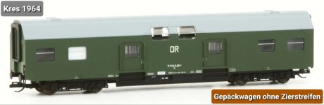

Kres 1963... Gepäckwagen, DR IV, Dunkelgrün/Grau (Bild 6)
Kres 1963D... wie oben, digitale Version
Kres 1964... wie 1963, ohne Zierstreifen (Bild 7)
Kres 1964D... wie oben, digitale Version

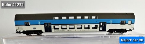

Kühn 41271... Doppelstockwagen 'Najbrt', CD V, Hellgrau-Blau/Dunkelgrau (Bild 8, Bild 8a)
Kühn 41272... wie oben, 2. BN
Welches Bild 4? Im passenden Beitrag ist dieses: https://www.tt-board.de/forum/attachments/bild-4-jpg.457878/ mit Bild4.jpp bezeichnet. Das Modell trägt IMHO jedoch weder Smaragdgrün (was bei betreffenden Vorbild nie Anwendung fand) noch Chromoxidgrün.
