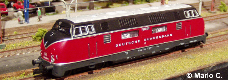

Allerdings bin ich bersonders für die hier zu haben: :D
Stimmt's Mario? :argh:
