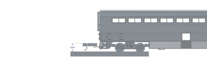

Die gibt es. Die National Model Railroad Association hat im Standard S-2 die Mitte der Kupplungen auf 7,14mm über SOK festgelegt.
Anbei mal bildlich mit einer Micro Trains Line #1023 bzw. 1025 dargestellt.
Genau Für diese Einbaumaße habe ich die Deichsel an meinen Superliner ausgeführt. Durch entfernen der Ösen an der Deichsel und anbringen eines entsprechenden Adapters kann die Kadee Kupplung befestigt werden. Bei Bedarf kann auch die Deichsel noch gekürzt werden.Superliner 011224 komplett dargestellt.jpg
