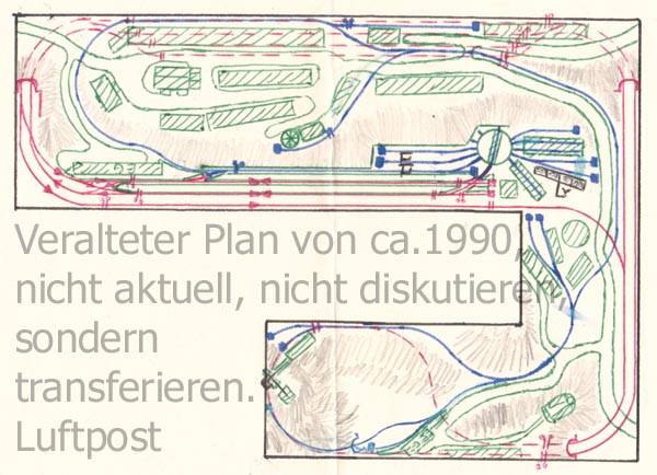

nachdem ich nun schon gefühlte 1000 Gleispläne angeschaut habe, nunmehr vollkommen unschlüssig in meiner Entscheidung zwischen Analog oder Digital bin, mir grade das nächste Buch (Gleispläne für Modellanlagen und Bahnhöfe, Günter Fromm, super Tipp aus diesem Forum) am durchackern bin und auch sonst keinen Anfang finde, möchte ich hier mal darlegen, wie und womit mir geholfen werden könnte.
Aber fange ich mal von Anfang an: zwischen 1980 und 1995 war ich ein begeisterter Modell- und Großbahner, fuhr zu jeder Ausstellung, machte Fotos vom Vorbild (die ich hier ja schon einmal ganz kurz in kleinen Auszügen öffentlich gestellt hatte) und betrieb auch meine heimische Anlage. Diese Anlage wanderte dann mit einem Umzug 1993 in den Keller, um dort bis heute zu stehen und vor sich hin zu rosten. Gebaut mit dem damals üblichen, heute verrosteten BTTB-knickpfalz-Gleisen, die meinen damaligen Ansprüchen schon nicht genügten, ist die Platte heute auch elektrisch nicht mehr funktionsfähig, da diverse Kabel gebrochen und abgerissen sind. Die Platte selbst ist durchgebogen und auch vom Gleisplan ist sie nur geringfügig bespielbar. Daher hat dieses "Ding" keine Chance auf Wiedererstehung. So war ich seit ca. 1995 nur noch Sammler...
Schon vor dem damaligen Umzug hatte ich meine "ideale" Platte geplant. Gezeichnet, nicht maßstäblich, aber so in etwa hätte sie mit den BTTB Gleisen funktionieren können, wenn es denn einen geeigneten Raum gegeben hätte... So blieb und bleibt dieser Plan eine (damalige) Idealvorstellung:
An dieser Idealvorstellung möchte ich irgendwie fest halten:
ein- bis zweigleisige Hauptbahn mit abgehender Nebenbahn, ein kleines BW mit einer Drehscheibe...
Die Must-haves für die neue Planung will ich hier mal aufzählen:
  • Zeitraum: Epoche I bis II, zwischen 1900 und 1930,
  • Region: Brandenburg-Preußen oder Schlesien,
  • Bahnanlagen: elektrifizierte Hauptbahn mit abgehender Nebenbahn, kleines BW mit (20m-)Drehscheibe und 4-Ständigen Lokschuppen (vorhanden) sowie zweigleisigen Lokschuppen (vorhanden),
  • Fahrstrecken, auf denen D- und Eilzüge verkehren, Nebenbahngleise mit entsprechenden gemischten Personen- und Güterzügen bzw. Triebwagen,
  • einen größeren Viadukt (vorhanden),
  • Größe: L, langer Schenkel max. 2,60 m kurzer Schenkel max. 2,50 m, Breite immer max 1m,
  • kleinste Gleisradien: 330 mm, da ich auch mit meiner E95 fahren möchte, die braucht das lt. Hersteller,
  • Gleissystem: sichtbarer Bereich ttfiligran, nicht sichtbarer Bereich Kuehn (da ich mir mehrere der Startpackungen zulegen werde, schon hier ist ein Problem, da die Startpackungen einen Gleisradius von 321mm haben, kann die E95 diese befahren?).
Bisher war ich mir immer sicher, analog zu bleiben. Mit dem Zugverkehr ebenso, erst recht beim Weichenbetrieb und der Schaltung. Nachdem ich mir jedoch auf einer Ausstellung in Potsdam die vorgestellten Digitalanlagen und das dortige leichte Handling mit den Handreglern angeschaut hatte, bin ich fast schon bei der Entscheidung für Digital. Zumal ich bisher immer dachte, Digital heißt, Anlage am Rechner steuern... Das will ich nun ganz und gar nicht, da ich gerade einen Ausgleich zum täglichen Rechner suche. Lange Rede, kurzer Sinn: ich habe mich mit den Möglichkeiten des Lenz - Systems vertraut gemacht und bin mächtig begeistert. Nur nicht von den dann auf mich zukommenden Kosten, erst recht, wenn ich die Schaltungen der Weichen / Signale auch noch darüber vornehme. Dann doch wieder analog? Wie sähen hier vernünftige Gleis-besetzt, Weichenstraßenschaltungen und Kehrschleifenschaltungen aus? Wieviel würden die kosten und wie ist ein vernünftiges Analog-Handling einer Kehrschleifen-Schaltung? (Eine Kehrschleife hatte ich schon auf meiner alten Platte gelöst, jedoch war deren Handling mehr als Umständlich: auf die Kehrschleife bis zur total-Trennung drauf fahren, Kippschalter für Trennung des ersten Blocks umschalten auf Zweiten Block, Handregler in die entgegen gesetzte Richtung drehen und weiter fahren... Das war so toll, dass ich das so gut wie nie gefahren bin.)
Und nun zu meinen Konflikten in der Gleisführung: ich bin schon davon ab, einen langen Bahnhof zu planen, in denen meine D-und Eilzüge auch halten können. Zwei Meter Länge habe ich dafür einfach nicht. Daher können die auch gerne ihre Runden drehen, wenn dafür der Bahnhof nur mit dem BW samt Drehscheibe und Lokbehandlung angedeutet wird. Oder aber ich gestalte eine Übergangsstelle aus der Stammbahn in eine Nebenbahn. Gab es an solchen Stellen BWs mit Ringlokschuppen - ehr nein oder?
Wichtig ist mir, dass meine Altbau-Elloks ebenso fahren können, wie meine Dampfloks der Epochen I bis II. Dabei möchte ich die Regionalbahn-Dampfloks jedoch nicht unter einer Oberleitung sehen. Wie sähe eine Gleisanlage aus, in denen eine elektrifizierte Hauptbahn (ob nun Ein- oder Zweigleisig) existiert und eine nicht-elektrifizierte Nebenbahn abgeht? Gab es dafür zwischen 1900 und 1930 Vorbilder in Preußen oder muss ich hierfür in das Mittelgebirge um Schlesien? Das Ganze muss natürlich umsetzbar auf meine oben genannten Größenangaben sein.
Da mich bei Analog immer das entgegensätzliche Drehen beim Richtungswechsel gestört hat, und somit ein Sack-Bahnhof ausfiel, hatte ich diesen bisher in meinen Planungen nicht berücksichtig. Mit einem Digitalsystem gibt es diesen netten Schalter, der die Richtung bestimmt, ohne dass man sich den Arm am Drehregler verdrehen muss. Damit wäre auch ein leichtes Handling in einem Kopfbahnhof möglich und schon gewänne ich ca. 70-100 cm Platz hinter dem Bahnhof, dank weg fallender Wende-Gleise. Zudem kann der jetzt schön diagonal in eine Ecke hinein laufen und noch mehr Platz ist gewonnen... Also wenn Digital, dann doch genügend Platz für einen langen Bahnhof mit Eilzügen...
Eigentlich müsste sich damit einiges machen lassen, wie gesagt, ich komme nicht zurande. Mir fehlen auch Anregungen vom Vorbild. Wie sähen die Behandlungsanlagen aus der vorherigen Jahrhundertwende, bei elektrifizierten Hauptstrecken, mit nicht-elektrifizierten Nebenstrecken, aus? Waren die Drehscheiben, wenn sie denn vorhanden waren, dann ebenfalls elektrifiziert? Welche Loks wurden an solchen BWs beheimatet (die E-Loks für die elektrische Strecke, oder die Dampfloks für die nicht-Elektrifizierte oder beide [= viel zu groß])?
Ihr seht: ich bin gerade wieder am Thema einarbeiten und fühle mich noch nicht befähigt, einen ansprechenden Plan zu entwerfen, da mir die Vorbild-Informationen fehlen.
Nun habe ich schon einiges gelesen. Sehr hilfreich fand ich die Seiten des Vereins Schlesische Gebirgsbahnen (http://www.zackenbahn.de/). Jedoch waren hier anscheinend auch die Nebenbahnen elektrisch. Nicht mein Ziel. Die Dampf-Loks müssen doch unterwegs irgendwo gegen E-Loks getauscht worden sein, zumal die Elektrifizierung Schrittweise vorgenommen wurde. Gibt es hierzu Hinweise, wie die entsprechenden BWs aussahen? Ist solch ein BW als Modell noch abbildbar? Wo findet man im Netz (oder Büchern) Material?
Gibt es andere Strecken im ehemaligen Preußen, die Elektrifiziert waren? Wo befanden sie sich? Welche E-Loks wurden dort eingesetzt? Entsprechen die der TT-Modellreihe?
Ich habe hier folgende Modelle, die ich auch gern Vorbildgerecht einsetzen möchte: E04 (leider Epoche IV DR, die muss ich mal mit Muße um lackieren), E18 (DRG), E44 (DRG), E70(pr. Staatsbahn), E94 (DRG), E95 (DRG).
Weiterhin sollen auf der Hauptbahn die Dampfloks der BR56, BR01, BR44, BR50, BR52 etc. verkehren. Auf der Nebenbahn warten auf den Einsatz BR86, BR93, BR89 pr.T3 und BR89 sä.VT, im BW BR80, BR81, der SVT137 soll einfach nur durch den Bahnhof durchrauschen, während der VT137 neben der Hauptbahn auch die Nebenbahn bedienen könnte...
Ach ja, gleich zu Beginn meines Neueinstiegs habe ich mir WinRail zugelegt. Dies vor allem aus dem Grund weil WinRail auf Weyersbuehl.de ziemlich hoch gelobt wurde. Irgendwie bin ich dem Teil jedoch noch nicht auf die Schliche gekommen, aber es kommt mir so vor, als ob man Gleise nur in eine Richtung, das heißt nur an einem der beiden Gleisenden eines Gleises weiter bauen kann. Und das ist ja nun mal mehr als umständlich.
Aus lauter Frust habe ich mir die Demo von WinTrack runter geladen und schau an, da funktionierts wie erwartet. Nun möchte ich jedoch nicht noch mal 100€ für WinTrack ausgeben, wo ich doch schon 50 für WinRail gelöhnt habe. Vielleicht hat hier auch jemand einen Tipp für mich, wie man vor- und zurück bauen kann?
Zum Schluss: ich möchte nicht meinen alten Gleisplan aus den 90ern diskutieren. Dieser spiegelt meine damalige Idealvorstellung wieder und ist nur ein damaliges Spiegelbild dessen, was ich heute erreichen möchte. Natürlich nicht mit parallelen Gleisen zu Plattenkanten, vorbildgerechten Gleisradien, vorbildgerechten Gleisplänen, Oberleitung auf der Hauptbahn, etc... Hilfe und vor allem Anregung sind mir sehr willkommen.
Längster Schenkel 2,6m ... Bei Deinen Wünschen wird es Dir nicht gelingen einen Bahnhof darzustellen, wo Du lange Eilzüge einigermassen vorbildgerecht "rein bekommst". Daher mein Lieblingsvorschlag: einen derartig grossen Bahnhof weglassen. Nur die Strecke darstellen inkl Abzweig + Nebenbahn. Als kleinen Tipp: im sichtbaren Bereich nicht unter 396er Radius gehen. Freundschaft
Als Literatur kann ich den " Preußen-Report" empfehlen.
Für Altbau - E - Lok - Fans ist Bd. 10 eine Fundgrube.
Weiter hilft Dir auch das "EJ-Gesamtarchiv" bzw. dann die entsprechende DVD.
Thema digital fahren: Ich habe mich dafür entschieden. Du solltest allerdings den notwendigen Aufwand der Digitalisierung Deiner Loks prüfen.
Thema Gleis: Das Gleissystem von T.K ist zur Zeit nicht verfügbar. Vom Kauf mehrerer Startpackungen würde ich eher abraten.
Zur Planung: Teststrecke für E-Loks neben der Hauptbahn ?
Planung hin, Planung her. In der Größenordnung planst du noch in einem Jahr und bist immer noch nicht weiter (schau Dir mal die andren Planungsfreds an !)
Bei Deinen Platzverhältnissen Versuch es mal mit Modulen, hat mehrere Vorteile:
- keine RIESIGE Großbaustelle
- Kosten werden über ein längeren Zeitraum verteilt
- mehr Freude, da man mehr fertige und sichtbare Teilerfolge hat
- immer erweiterbar
- besserer Transport!!! (Umzug etc., kommt machmal schneller als man denkt!)
Ich habe leider nicht diesen Platz und muss mich mit meiner kleinen
1 x 1,60 Anlage begnügen :headbange, wenn ich aber mal den Platz haben sollte, werde ich nur mit Modulen arbeiten :)
Dazu passen aber z.B. die BR 50 u. 52 nicht. Die kamen erst 1939 bzw. 1942.
Ich wäre für Schlesien. Wegen der E95 allein schon...
Wie groß? Sowas ist recht platzverschwenderisch und daher wohl eher nicht umsetzbar.
Hab meine E95 zwar wegen Epochenbereinigung verkauft, kann aber versichern, dass die ohne zu murren auch die 310mm Radius schaffte.
Gute Erkenntnis. :zustimm:
Daher können die auch gerne ihre Runden drehen, wenn dafür der Bahnhof nur mit dem BW samt Drehscheibe und Lokbehandlung angedeutet wird. Oder aber ich gestalte eine Übergangsstelle aus der Stammbahn in eine Nebenbahn. Gab es an solchen Stellen BWs mit Ringlokschuppen - ehr nein oder?.
Nein. Nur in Verbindung mit Bahnhof.
Aber die Idee der zweigleisigen elektrifizierten Hauptbahn, von der an einer Abzweigstelle eine Nebenbahn abgeht, finde ich sehr gut und für deine Platzverhältnisse am passendsten.
Die Nebenbahn könnte dann in einem kleinen Land-Kopfbahnhof enden.
Einfach richtig und vorbildgerecht.
Nee nee du. :nein:
Ein Kopfbahnhof ist nicht platzsparender als ein Durchgangsbahnhof. Was du auf der einen Seite sparst, legst du auf der anderen an.
Bildbände mit Bellingrodt-Fotos usw. helfen da sicherlich weiter.
Schon schön, aber die E70 gab's nie. Die E18 kam erst 1935, die E94 erst 1940.
Wie schon oben: Die 50er und die 52er war da noch Quark im Schaufenster
Der SVT137 kam erst 1935
Noch was zu deiner geplanten Anlagenbreite. Wenn ich richtig lese, zwei Schenkel mit 2,60m und 2,50m Länge und jeweils 1m breit.
Wie soll die Anlage denn später dastehen? Kommst du von allen Seiten ran?
Wenn nicht, wird das mit der Griffweite kritisch.
nichts ist unmöglich (oder fast)...
... allerdings ergibt das zwangsläufig relativ viel Gleis auf der Fläche. Gelingen kann es dennoch, wenn die verbleibenden Flächen mit "ruhiger" Landschaftsgestaltung ausgestattet wird, also keine Burgen und solches Zeugs.
Thematisch in Epoche I / II möglich ein Grenzbahnhof zwischen den Gesellschaften. Übergehende Züge gibt es nicht, übergehende Ladungen dagegen schon (Zoll). Reisende müssen generell umsteigen.
Loks der Hauptstrecke haben in den Lokbehandlungsanlagen nichts zu suchen, da andere Bahngesellschaft.
Da es 26,4m Wagen noch nicht gab, sollten einigermaßen realistische Züge möglich sein (Bahnsteiglänge der Hauptstrecke 1,6m).
Gruß Jens

Und was war in so einer Klitsche? Richtig, ein Bahnhof. Drehscheiben an Abzweigstellen auf freier Strecke sind für mich schwer vorstellbar. ;)
@per
Plaue hatte einen Bahnhof mit Hauptstrecke und abzweigender Nebenbahn, Industrieanschluss, Ladegleisen und 10 (!) Gleisen insgesamt, aber eine Drehscheibe war auch am Tor zum Thüringer Wald nicht mal angedacht. Das blieb den Bws z.B. in Arnstadt vorbehalten und die hatten mehr als 10 Gleise im Bahnhof.
danke für die vielen Antworten und die guten Tipps. Das dabei sogar ein Gleisplan heraus kommt, war von mir nicht beabsichtigt, gewollt, aber ich nehme die Idee gerne auf, um das in einen eigenen Gleisplan zu transformieren. (Der aufmerksame Leser hat auch mitbekommen, dass ich nicht nach Gleisplänen, sondern nach Hinweisen zu diversen Problemstellungen gefragt habe. Soviel zum "Foriker durchplanen dürfen". ;-) )
Dass diverse Loks aus meinem Fuhrpark erst in den 40er Jahren entstanden, ist mir schon klar. Eigentlich mag ich die 40er nicht besonders, aber um auch diese schönen Loks mal fahren zu lassen, werden sie sicherlich auch mal zum Zuge kommen. Das ist halt die chrux bei der TT-Modellpalette.
Bei der E70 behaupte ich jedoch, dass die doch existierte: in Horst Obermayers Taschenbuch der elektrischen Lokomotiven wird die mit Baujahr 1911 und 1912 angegeben. 5 Stück sollen gebaut worden sein, und waren auf der Strecke Dessau-Bitterfeld im Einsatz und. Sie wurden 1938 als E70 02 bis 05 ausgemustert.
Deshalb frug ich auch nach weiteren elektrifizierten Strecken in der Preußischen Staatsbahn. Jedoch ist die Flachlandstrecke in Dessau-Bitterfeld sicherlich nicht so einfach umzusetzen, wie die Mittelgebirgsstrecken im Riesengebirge. Zudem finde ich bei Dessau auch keine wirkliche Einsatzmöglichkeit für meinen Viadukt, der seit geschätzten 20 Jahren in meinem Schrank liegt. Ist einer aus der Auhagen-Produktionslinie und ca. 1 Meter lang. Aber wenn er nicht unter kommt, gibt er auch eine gute Böschungsstütze ab. Nach den Regeln für gute Modelleisenbahnplanung soll man nicht alles verbauen, was man hat. In diesem besagten Schrank liegt auch noch ein Schotterwerk, 3 Lockschuppen, 2 Bahnhöfe, diverse Industriebauten und eine Burg. Natürlich bis auf den Viadukt alles zusammen gebaut und auch Teils gealtert...
Zurück zum Riesengebirge und Schlesien. In Schlesien gab es in
jeder zweiten Klitsche eine Drehscheibe für die dort notwendige Dampfschneeschleuder...
Eine Dampfschneeschleuder "Königsberg" wartet auch noch auf den Zusammenbau. Aber zuvor möchte ich erst meinen Speisewagen von Sören Horn vollenden. Der wird jedoch nicht fertig, da Grischan seine Innenausstattung gerade nicht liefert. Oder waren es die Innenausstattungen der Hechtwagen? Hallo Grischan, wann kommt‘s denn an? Mir kribbelts in den Fingern. ;-)
Und da sind wir bei dem, was ich gut kann, und was weniger. Also in den letzten Jahren habe ich mich mehr mit Warhammer40k und Wild-West TableTop beschäftigt. Das ist zwar auch Modellbau, jedoch noch viel mehr Modell bemalen. Also das geht. Landschaftsbau, denke ich, bekomme ich auch hin.
Schwierig wird‘s bei der Gleisplanung, besonders am Rechner, das ist nicht nur langwierig und sondern auch umständlich. Irgendwie bin ich 3D mehr gewöhnt, und vor allem dass es mehr flutscht. Diese Programme erscheinen mir so was von antiquiert und umständlich... Daher möchte ich am PC nur Gleise zeichnen, wenn ich‘s auf dem Papier zu meiner Zufriedenheit durch habe. Und dafür fehlt mir aktuell immer noch Material (im Kopf). Ihr versteht. Aber das lässt sich mit Büchern und Hinweisen zum Original stopfen.
Wie gesagt, finde ich die Gleisplanung am Rechner sehr unkomfortabel: mit den ttfiligran Flex-Gleis hat man ja alle Freiheiten. Und diese Freiheiten lassen sich am Rechner (nach meiner Erfahrung) ganz schlecht übertragen. Die Verzerrung eines Bogens führen zu (ganz seltsamen) Gleisradien, und die sind bestimmt nicht 310mm-kompatibel, geschweige denn Wirklichkeitsnah. Anstatt da eingeben zu können, wie lang das Gleis werden soll und welchen Grundradius es haben soll oder noch besser Anfangs und Endpunkt zu definieren, zerrt man es und streckt es und nie passt es auch nur annähernd zu dem, was ich im Kopf habe. Zumindest habe ich in WinRail den Dreh dafür noch nicht raus. Ich bin schon drauf und dran, mir gerade und gebogene Stücken in WinRail für ttfiligran zu definieren, nur um irgendwie vorbildhafte Bögen hin zu bekommen...
Weiterhin graust es mir vor der Verschaltung, egal ob es nun analog oder digital wird. Bei Analog graust es mir vor den nicht vorhandenen (Erfahrungen für) Schaltpläne für die Gleis-Besetztschaltungen, Kehrschleifen und Meldeschaltungen. Hierbei weniger vor dem Löten, das mach ich gern (denn ich habe schon vor 20 Jahren Prozessoren aus Motherboards aus- und eingelötet) sondern vielmehr vor den Lehrgeldern für nicht funktionierende oder nicht brauchbare Schaltungen. Und bei Digital macht mich nicht nur der Preis schwach, sondern vor allem, dass die Hersteller anscheinend jedes Bauteil super anpreisen können, aber nicht einen Schaltplan in den Katalogen veröffentlichen. (Naja, schon, der im Lenz ist aber mal mehr als dünn und gerade mal noch als grafischer Hinweis zu betrachten.)
Die Schaltung unter meiner alten Platte hatte mein Papa vor gefühlten 30 Jahren erledigt, während mir damals der Oberbau und die Landschaftsgestaltung oblag. Da nun mein Vater nicht mehr verfügbar ist (nicht tot, sondern nur nicht in der Nähe, außerdem würde ich meinem lieben alten Herrn nicht mehr guten Gewissens unter die Anlage verbannen wollen), muss ich dies wohl oder übel selber übernehmen. Vielleicht kann ich aber ersatzweise meine Frau unter den Tisch verbannen... (Technik-affines Weibchen geheiratet ;-) )
So. Und nun mein absolutes Problemfeld: die Spanten der Rahmen und die Trassen. Deswegen hatte ich mir WinRail gekauft, da in dem Programmle das Spanten Ausdrucken angepriesen wurde. Naja, das wird schon, wenn ich denn heraus bekommen habe, wie ich ordentliche Flex-Radien verlege, wie ich die Höhen der Gleise einstelle, ohne dass da 30% Steigung raus kommen und die Landschaft auch noch modelliere und und und... Bis dahin habe ich die Grundstruktur der "Platte" wahrscheinlich schneller Freihand aus Ikea-Schubladen und sogar noch modular selbst aufgebaut und zu Recht gesägt. Noch so eine Frage: hat das schon mal jemand von Euch gemacht? Ist das Empfehlenswert? Teurer oder günstiger als ein Eigenbau aus Sperrholz? Oder sollte man dann doch lieber auf Modul-Anlagen-Rohbau-Anbieter zurückgreifen?
Ja ja, ich weiß, Frage 2 vor Frage 1: erst der Gleisplan! Dafür würde ich gerne noch mal auf das BW zurückkommen...
Nachtrag: wie soll die Anlage da stehen?
Die Schenkel von 250 / 260 cm habe ich geplant, um die Anlage auf Rollen nach vorn und oder nach links und rechts bewegen zu können. Die gesamte Länge des Kellers ist 4m x 3,67m, damit wäre noch genügend Platz, um drum herum zu kommen und auch von hinten an alle Anlagenteile heran zu kommen. Gegen diesen Keller spricht jedoch die fehlende Heizung, nur eine, gering abgesicherte Steckdose und wenig, wenig Licht von einer Kellerfensterluke, Regale auf der einen Seite und eine Pumpe, die umbaut werden muss auf der Anderen...
Aber aber wie das so in der Planungsphase ist, habe ich mich gestern und heute mal wieder mit meinem Weiobchen darüber unterhalten und dann doch ein ok für den momentanen Hobby-Kellerraum erhalten. Hier wäre der eine Schenkel zwar nicht so lang, höchstens 2 Meter, dafür kann der Andere auf 3,6m verlängert werden. Diese Anlage könnte ich dann jedoch nicht auf Rollen stellen, da Teppich und nicht fester Beton-Boden, daher gäbe es auch keinen Zugang von Hinten. Da ich Affenarme von 82cm Länge habe, komme ich, glaube ich, auch mit einer Anlagentiefe von 100cm zurande.
Aber ich muss meinen Bastelplatz mit Drehmel, Malzeugs und Spieltisch aufgeben... Gutes paart sich immer mit Schlechtem...
