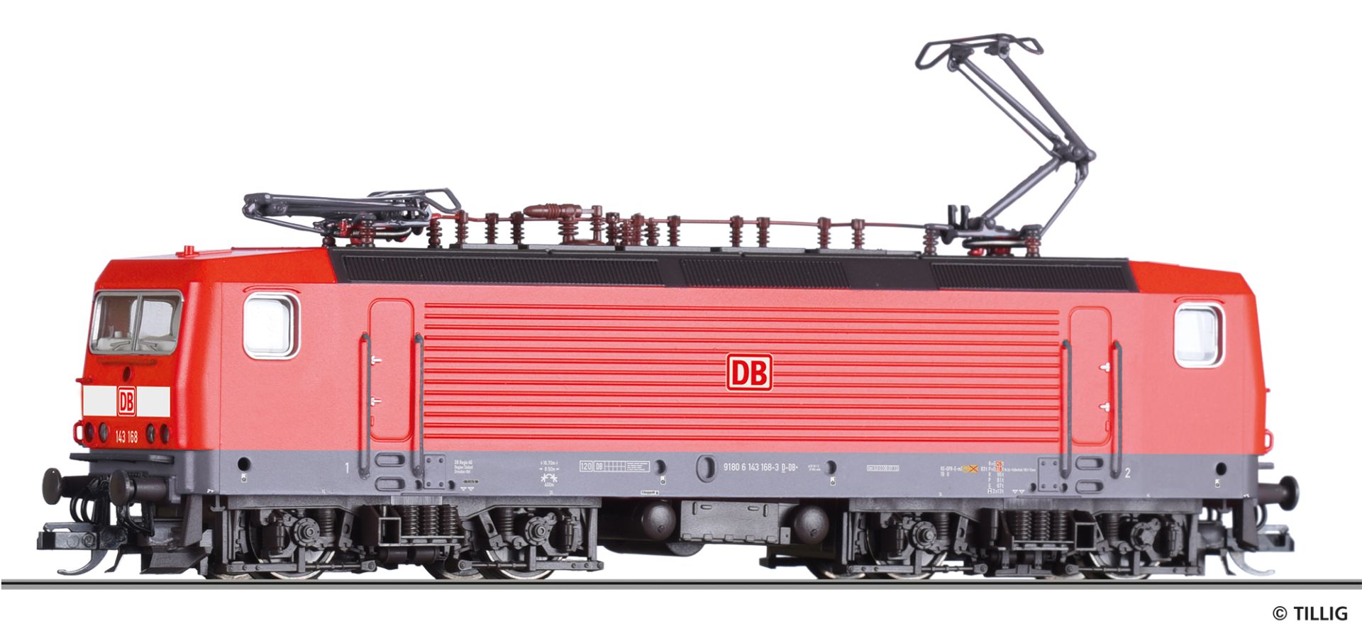

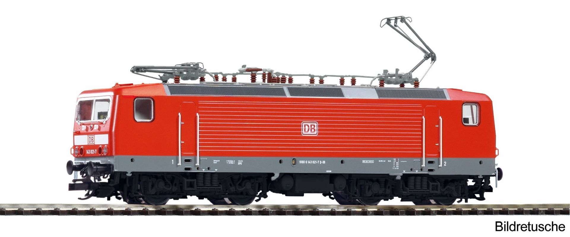

Was mir aufgefallen ist, dass Tillig jetzt zwei Varianten der Br 143 bringt, die eben erst bei Piko angekündigt wurden/lieferbar sind. Dazu noch ein möglicher Freelance-Zug, um es den Leuten schmackhaft zu machen. Mal sehen, ob es da genug Bestellungen geben wird.
Frage zu der angekündigten 143 von Tillig - das ist doch von der Bauart her die gleiche wie die von Piko in Epoche VI
Oder gibt es da feine Unterschiede ( von der Nummer mal abgesehen ) bin da nicht so der Experte.
