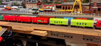

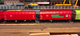

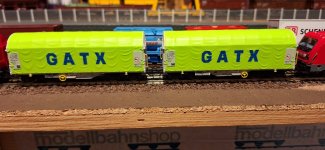

Bei den neuen Shimmns von Roco scheinen wohl ein - oder bei der roten DB Variante wohl eher zwei - Lackschichten weggelassen worden zu sein. So erscheint es jedenfalls im Vergleich zu den vorherigen Varianten von Kühn. Auf jeden Fall leuchten die neuen Roco Modelle im Gegenlicht wunderbar auf. Und das sieht man leider schon bei normalem Tageslicht. Zum Vergleich bei den roten Wagen links alt und rechts neu von Roco (wobei der Grundton zudem etwas unterschiedlich ist und den Effekt verstärkt) und dann noch der neue GATX Wagen im Vergleich zu einem „alten“ von Kühn.
Ich finde beim Einsatz auf der Anlage fällt das durchscheinen nicht auf. So sind die Wagen eine schöne Ergänzung für Ganzzüge. Ansonsten laufen die Wagen gut.
