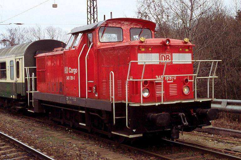

Also die 294er in Hagen-Vorhalle haben, wenn sie nicht das Dreilicht-Spitzensignal tragen, die unteren Leuchten auf einer Längsseite der Lok an, also einmal in Fahrtrichtung links und an der anderen Front in Fahrtrichtung rechts.
Bei den 105/106 war das nach meiner Erinnerung genauso. Habe auch schon entsprechende Fotos gesehen.

Naja , nun ist genug Verwirrung vorhanden . Bei uns hier auf dem GBF ist prinzipell das jeweils recht Licht in Betrieb .
also, bei meinen letzten Ausflug nach Saalfeld (arbeitstechnisch)
stand `ne ex 110 mit Ra-licht unten links.
mun ist die Frage, ob sie die angehängten Wagen von oder nach Unterwellenborn geholt oder gebracht hat ?!?
Aber das licht brannte unten links....

Es leuchtet der in Fahrtrichtung gesehene linke Scheinwerfer,vorn und hinten,also leuchtet hinten der rechte,denn der ist ja in Fahrtrichtung gesehen links.
Genau das meinte ich ja nicht. Es leuchten immer (also in HA-Vorhalle) die direkt gegenüber liegenden Leuchten, also nicht über Kreuz sozusagen.
nochmal: es gab & gibt da alles:
über kreuz links, über kreuz rechts (laut mehrerer Lokführeraussagen aus meinem Freundeskreis wohl die meist vorherrschende Variante, einseitig links, einseitig rechts.
Die Abb. in der DV301 ist nur ein Beispiel ! Der DV-Text selbst schreibt zwar je Stirnfront eine Lampe vor, aber nicht welche.
Und auch die Zwei-Lampen-Pro-Seite-Variante war und ist durchaus üblich - auch bei Tage ... v.a. in der Zeit der Herrschaft von Mehdorn und Co.
Ich suche mal 'n paar Bildbeispiele raus - mal sehen, was ich auf die Schnelle finde.
Auf die Schnelle habe ich diese beiden Bilder gefunden:
