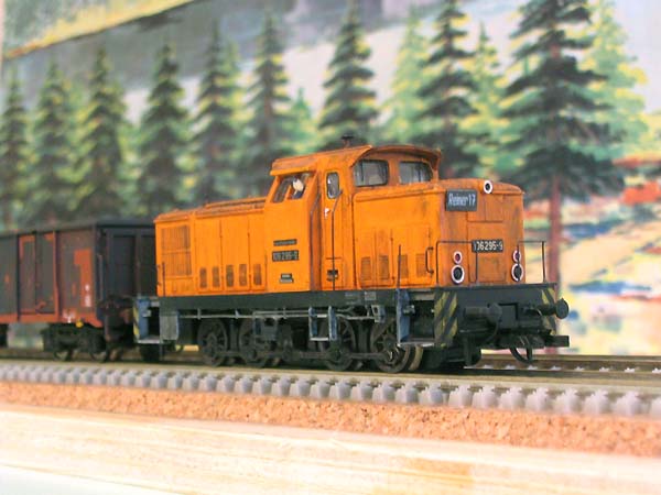

Ich habe ja schon vor etwas längerer Zeit eine V60 mit verkürztem Regendach gebaut. Damals, bei Jatt, war es ja irgendwie einfacher, an Gehäuse und Fenstereinsätze zu kommen.
Hier meine 106 295:
