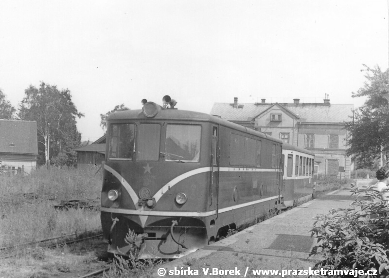

Das Vorbild T47.010 im Jahr 1975 im Bahnhof Frydlant v Čechách mit den typischen Balm/u-Personenwagen.
Müssen die Griffstangen weiß sein? Bei deinem Avatar sind sie auch nicht weiß und auf dem Vorbildfoto sind sie auch dunkel. Ist das eine andere Version des Vorbildes?
Fragt ein unwissender Bernd
@ka-1111 Auf den Vorbildfotos aus den 50er Jahren sind die Griffstangen weiß. Zu diesem Zeitpunkt hatte die Vorbildmaschine auch den „Böhmischen Löwen“ an der Seite oberhalb des Lokschilds. Dieser wurde später gegen ČSD getauscht. Alle Maschinen haben da in ihren Einsatzjahren die tollsten Veränderungen erfahren.
VG Martin
Danke für die Info. Woraus hast du die Griffstangen gemacht? Fertige vom Spritzling? Sie wirken sehr mächtig, im Vergleich zum Foto. Vielleicht 0,2er Draht nehmen? Nur so eine Idee.
Aber ansonsten ein schönes Modell, wenn die Anbauten erst einmal komplett sind und die Scheiben eingesetzt…👍
Grüße Bernd
