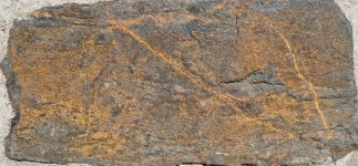

Ziel war es, den Schiefer im Wilischthal nachzuahmen. Der ist vom Grundton her irgendwas zwischen Blauschwarz, Dunkelgrau bis Olivgrün. Er hat aber mitunter sehr warme Gelb-, Braun und Ockertöne, vermutlich durch Spuren von Eisen. Zudem ist er stellenweise mit Flechten bewachsen, also mit blaugrauen bis grüngrauen Flecken. Hier ein paar Beispiele aus Wilischthal und eines vom Haus meines verstorbenen Schwiegervaters in Chemnitz-Einsiedel, wo ich vermute, dass das auch Schiefer mit Eisenspuren ist:
22-04-18 Felsen Wilischthal 1.JPG22-04-18 Felsen Wilischthal 2.JPG22-04-18 Felsen Wilischthal 3.JPG2024-10-20 Schiefersteine Haus Einsiedel 3.jpg
Beim Erkennen der Farben hat mir das Online-Tool ColorPickers geholfen. Foto hochladen, auf die Stelle im Bild klicken und schon hat man deren Farbe: gradients.app/de/colorpicker. Hier z.B. eine Palette aus Farben von Wilischthal: #716e5d, #6e6343, #68603b, #5b5635 #504d29.

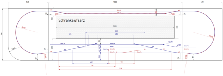

Liebe TT-Boarder,
ich möchte eure Meinung zu einem Gleisplanentwurf zeigen, mit dem ich meinen TT- und TTe-Fahrzeugen ein wenig Auslauf geben möchte. Habt ihr Hinweise oder Ideen? Nicht dass ich mich hinterher ärgere, hätte ich es doch anders gemacht!
Ziel ist es, einerseits Zugbegegnungen der Schmalspurbahn zu ermöglichen, andererseits Rangierspaß mit einem Ladegleis und einer Rollwagengrube zu haben. Rechts Abstellmöglichkeiten für die beiden Rangierloks der Schmalspur- und Regelspurbahn. Ein Bahnsteig soll es am Gleis 4, ggf. auch 3 geben.
Hier der in FreeCAD gezeichnete Plan. Braun gestrichelt: Regelspur, Dunkelblau durchgezogen: Schmalspur, das erste Gleis und der Schattenbahnhof haben Dreischienengleise. Im Gleis 2 die Rollwagengrube.
Bild: Der Gleisplan. Das 2. Gleis ist die Rollwagengrube. Braun gestrichelt: Regelspur, Dunkelblau durchgezogen: Schmalspur, erstes Gleis und Schattenbahnhof als Dreischienengleis.
Was sagt ihr dazu?
Stattfinden soll das Ganze auf der Ablagefläche unserer Schlafzimmerkommode. Da liegen jetzt lose zwei Gleise. Ansonsten parken dort unsere frisch gewaschenen Anziehsachen, bevor sie in den Schränken verstaut sind. Bedingung meiner Frau, dort etwas zu basteln ist, dass darauf weiter Wäsche abgelegt werden kann. Häuser, Bäume, Masten oder Ähnliches sind also nicht möglich. Schotter, Gras und Pflaster aber schon.
Bild: Die Schlafzimmerkommode, die umrundet werden soll.
Rechts und links möchte ich abklappbare Segmente anschließen, hinten ein 10cm breiter Schattenbahnhof, der sich seitlich herausziehen lassen muss, falls da mal etwas entgleist. Anders kommt man da nicht ran.
Die Weichen und Kreuzung entsprechen der Geometrie der Lorenz-Produkte, da habe ich schon vor längerer Zeit gekauft. Nur die Dreischienenweichen W5 vorne und W11 und W12 im Schattenbahnhofs nicht, die gibt es nicht käuflich. Da habe ich Ideen, wer mir das bauen könnte. Ich überlege noch, ob ich die Lorenz-Weichen wieder verkaufe und mir alles neu bauen lasse, da kann ich mit Code 55/70 arbeiten und muss nicht das viel zu hohe Code 80 nehmen.
Auf der Regelspur wird eine Kö unterwegs sein. Für Loks mit 310er-Radius ist leider seitlich zu wenig Platz.
