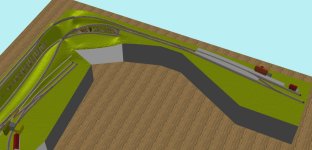

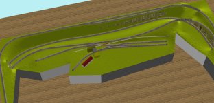

Ich würde den Abzweig von der Hauptstrecke zur Nebenbahn in den linken Tunnel verlegen. So kommt man nicht in Erklärungsnot, warum die Nebenbahn irgendwo auf freier Strecke abzweigt. Zudem bekommt man mehr Spielraum für die Steigung der Nebenbahn, in dem man die Höhe es Industriegebiets variieren kann.
Die Zufahrt zum Industriegebiet würde ich umdrehen. Die Güterabwicklung würde über den Bahnhof erfolgen. Man könnte dort weitere Gütergleise einfügen, um Wagen von der anderen Seite der Anlage ins Spiel einzubeziehen.
Jetzt könnte man z.B. einen Güterzug aus dem Schattenbahnhof holen, fährt ihn die Rampe zum Bahnhof rauf, zerlegt ihn und stellt die Wagen mit verschiedenen Fahrten zu. Sogar eine eigene Rangierlok im Bahnhof wäre nicht unplausibel.

Die Entscheidung ist gefallen, ich werde es so wie auf dem Bild realisieren. Da Tillig immer noch nicht mit den Betonschwellenweichen "aus die Hufe kommt" werde ich wie eine 12° Holzschwellenweiche grau anpinseln.
Danke @iwii für Deine Unterstützung.
