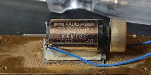

ich habe hier ein Fahrgestell mit folgendem Motor:
Auf der anderen Seite sitzt auch noch eine Schwungmasse.
Ist kaum gelaufen. Und trotzdem fängt er ab Fahrstufe 2 laut an zu schnarren.

Das liest sich eher als wäre eine Unwucht die Ursache. Ich würde mal den
Motor ohne Schwungmasse laufen lassen und sehen, ob er ruhig läuft. Ist
das nicht der Fall, könnte ein Lager eine Macke haben und müsste, so es
Ersatz gibt ausgetauscht werden.
Ich würde als erstes die Schwungmasse abziehen und noch mal testen. Meist ist eine Deren unrunder Lauf schuld.
Oh, mein Vorposter war schneller.
Ich würde fast sagen das eines oder beide Lager ausgeschlagen sind.
Könnte evtl. auch nen trockenes Lager sein.
In beiden fällen hilft ein klein wenig Öl. Aber nicht zuviel, sonst kriecht es u.U. in den Motor und da dann an den Kollektor.
Hallo Klötze,
unabhängig von dem, was bisher geschrieben wurde, sollte auf der im Bild linken Seite keine Schwungmasse montiert werden, da der Abstand zwischen Schwungmasse und Motorwellenlager auf dieser Seite zu groß ist. Das Lager ist etwa dort, wo die Aufschrift "Minimotor" anfängt.
Gruß Jens
und vielen Dank für die Tips. Ich werde mal durchtesten.
