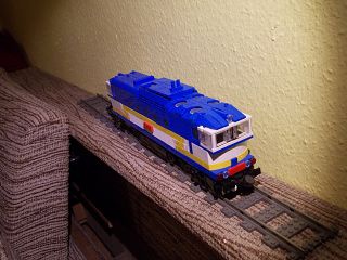

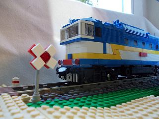

Hallo ihr,
vor ein paar Monaten fragte ich hier nach Bildern der Taucherbrille / Brejlovec, um sie nachbauen zu können.
Die Bilder hab ich von Werner 8871 bekommen (danke nochmal dafür) und in dem Zug hab ich angekündigt, euch zu zeigen, wozu ich sie brauch.
Wie schon oben beschrieben, bau ich nicht in TT, nichtmal in klassischer Modellbahn, aber mich hat es sehr gefreut, dass Kühn die Taucherbrille so gut detailliert rausgebracht hat.

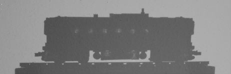

Zunächst einmal ein Schattenbild meines Werkes:

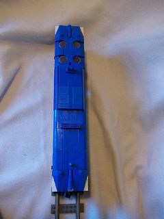

Und nun drei richtige Bilder.
Wer Interesse an mehr Bildern oder Infos hat, möge sich melden.
Wer den Einwand geben will, dass die Taucherbrille (ich nenn sie eher Brejlovec) runde Bullaugenseitenfenster hat, hat Recht. Die gibt es in blau allerdings nicht in LEGO, und selbstgebaute sind entweder zu klein oder viel zu groß. Hätte ich die Lok in rot gebaut, hätte es welche gegeben. Dass es diesselbe Lackierung in rot-weiß-gelb gibt, wußte ich bis zur Hobby&Spiel in Leipzig nicht. Dort wurde sie aber von mtb angeboten (neben zig anderen Lackierungen). Daher der Kompromiss mit den blauen Fenstern, die allerdings auch sehr sehr selten sind.
Gruß MTM
