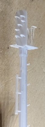

Vor einigen Wochen überraschte mich Christian, mein ältester Sohn, indem er mir einige putzige Dinge präsentierte. Er hatte nach mehrjähriger Abstinenz zum Modellbahnhobby zurück gefunden, sich einen Drucker zugelegt und erst einmal ein bischen mit im Web gefundenen Daten herumexperimentiert. Tja, - mir fiel erst mal die Kinnlade runter.

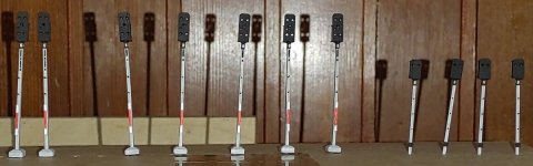

Damit eröffneten sich mit einem mal unglaubliche Möglichkeiten. So ist es für mich z.B. ein großes Problem, daß Reinhardt aufgehört hat mit seinen Signalen. Wie schnell ist beim Basteln oder dem Putzen der Gleise ein Signal abgeknickt; und Ersatz nicht mehr beschaffbar. Irgendwie hatte ich wohl laut gedacht. Jedenfalls hatte ich eine Woche später Prototypen von HL-Signalen in der Hand. Jetzt war ich vollkommen platt!
Also schnell das Brateisen angeheizt, ein Stück 0,5mm Leiterplatte und eine Handvoll LED 0603 – fertig war das erste Signal. Und, was das wichtigste war, es konnte auf Anhieb optisch neben dem Reinhardt-Signal bestehen.
Einige winzige Details ließen sich dennoch verbessern, und die Woche drauf stand dann plötzlich das hier in meinem Bastelzimmer.
Zweiter Versuch – 0,3mm Leiterplatte und LED 0402. Damit ist meiner Meinung nach das Reinhardt-Signal optisch sogar übertroffen.
Hier noch ein paar Fotos zum Genießen
Das, in der Qualität und in derart kurzer Zeit entwickelt, ist einfach phänomenal! Ich bin echt gespannt, wie die Entwicklung weitergeht.
Gruß Jens
Super Jens.
Ich durfte sie ja in Zella-Mehlis schon bewundern. Echt besser wie die von Reinhardt.
