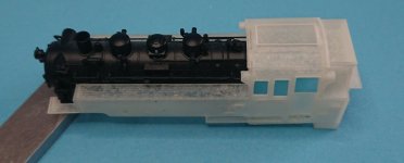

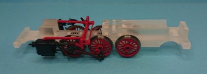

Ich habe mich gegen einen Umbau der Schirmer BR64 entschieden. Da ist zu viel zu ändern.
Ich habe gleich ein 3D-Gehäuse nach Originalzeichnungen von Zander-Heba entworfen und den Kessel der BR24 von Gützold vorgesehen.
Ein Fahrwerk ist auch schon gezeichnet/gedruckt. Nun müssen irgendwann einmal die Änderungen eingearbeitet werden. Das Gehäuse sollte dann mit Ätzteilen Wasserkästen, Rückwand usw. "beklebt" werden.

Das Projekt ist schon älter und es sind noch Drucke von shapeways. Ich müsste es mal auf meinem inzwischen vorhandenen Drucker drucken, da kann ich dann aber auch gleich die ganzen Niete mit drucken und brauche keine Ätzteile mehr.
Problematisch sind derzeit die Kuppelradsätze, der Rest scheint lagernd zu sein.
Ich habe die optisch ebenbürtigen Radsätze von der Schirmer BR64 genommen, weil da schon Ritzel drauf sind. Ich traue mich nicht die Gützoldradscheiben abzuziehen, da ich nicht weiß wie diese befestigt sind. Nur die Aufnahme der Kurbelzapfen der Gützoldsteuerung ist anders und bereitet mir noch Kopfschmerzen.

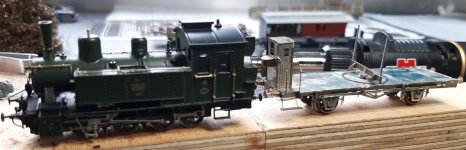

So mal wieder zu meinen Basteleien. Irgend wann hab ich mal in Leuna bei A&K eine wunderschöne bayrische Gtl 4/4 in Epoche 1 ergattert. Daraus entstand dann natürlich der Wunsch auch passende bayrische Wagen dahinter zu hängen. Am naheliegendsten war meinen Drehschemelbausatz zu einem Bayern zu machen. Das hat nun mit dem ersten Prototypen ganz gut funktioniert, wie an hier sehen kann. Aber ein paar weitere Bayern sollen noch kommen.
Eigentlich hat sich nur die Bremserbühne mit dem Häusel geändert, da der ursprüngliche Drehschemel nach Zeichnung A5 der Verbandsbauart auf dem bayrichen Drehschemel beruht. Leider war die Löterei nicht ganz einfach, da meine letzte Lötzspitze meines Würth Gaslötkolbens verschlissen ist. Aber Nachschub ist schon im Anflug.
