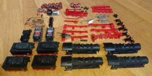

Erklärt sich von selbst, anders wird's nix. Zerlegen, reinigen, alles kontrollieren, gegebenenfalls was ersetzen, ordnungsgemäß zusammenbauen. Wie man das Teil richtig zerlegt kannst du hier (natürlich noch einmal) erfragen, mit etwas gutem Willen findet man das allerdings schon x-fach im Forum. Und wenn alles separiert vor dir liegt, wirst du es erkennen oder mittels Fotos hier noch mal fragen.
Ein richtig guter Einstieg in das Modellbahnhobby!
P.S. Den Beipackzettel als Hilfe bekommst du hier auch (falls du keinen hast) und Teile gibt es noch ausreichend ...

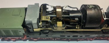

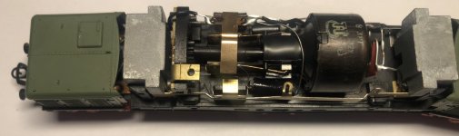

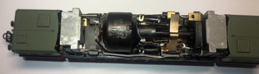

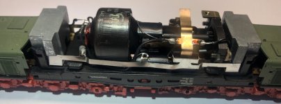

Meine gegenwertige Baustelle ist eine BR 254. Hat hierfür eventuell jemand die Anschlusspunkte für den Motor?
Leider wurde der Motor wohl bei der langen Lagerung abgerissen. Die Halterung drucke ich mir im 3D Drucker selbst neu. Allerdings fehlen mir die genauen Lötpunkte des Motors.
Vielleicht hilft das, wenn die BTTB BR 254 ...:
