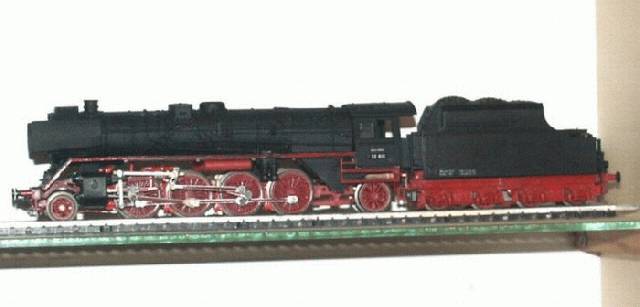

Hallo alle zusammen,
ich möchte dann an dieser Stelle auch mal ein von mir gebautes Modell vorstellen.
Die 22 ist aus einem stark geänderten Fahrwerk einer 01 entstanden.
Radsätze und Kessel von mehreren 23, etwas Messingblech und etwas Draht.
Die Beschriftung ist leider noch nicht ganz fertig.
Mein nächstes Projekt ist eine 41 aus dem Fahrwerk der 65 von Gützold,
hat jemand das schon gemacht oder versucht?

Schönes Modell! besonders gefällt mir der Antrieb vom Mittelzylinder mittlels der doppelten Gegenkurbel!

zuerst eimal Dank für die lobenden Worte.
@chinsepp
für die 41 wollte ich mir eigentlich keine ganze 65 zulegen, weil zu teuer.
Aber es gibt doch auch einzeln bestellbare Ersatzteile , so habe ich es auch bei der 22 gehalten, d.h. zuerst einmal überlegen was alles gebraucht wird ,dann die benötigten Teile bestellen.
Auf diese Art kannst Du eine ganze Menge Geld sparen, die Arbeit ,die drinsteckt darf man natürlich nicht mitrechnen.
Wenn ich mit der 41 anfange, werde ich vielleicht jeden Arbeitsschritt dokumentieren (Foto´s) und bei eventuellem Interesse bestünde ja die Möglichkeit die ganze Geschichte zugänglich zu machen.
Frank

Dem Lob für Deine 22 muß ich mich hier auch noch anschließen. Und gleich Frage: Du hast geschrieben "stark modifiziertes 01-Fahrwerk", ist der Mittelrahmen ein neues, selbstgebautes Teil oder der veränderte Hauptrahmen der 01? Woher stammen Kuppel- und Treibstange? Der Lok mußt Du unbedingt die Treib-/Kuppelräder der neuen Tillig-23 verpassen (oder habe ich mich verguckt?)

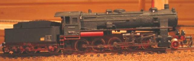

ich steuere auch noch ein Eigenbaumodell bei. Die 58er ließ sich recht einfach aus 2 geopferten 56ern herstellen, ich hab ihr auch noch einige Betriebsspuren verpasst. Ok, für die Nietenzähler ist das natürlich kein Maßstab, aber zum abstellen in einer finsteren Ecke im BW reicht es allemahl, denke ich.

Hallo R.P.,
also von der 01 ist eigentlich nur das Rahmenvorderteil unverändert, vom Hauptrahmen blieb nur das Stück übrig an dem die Zylinder befestigt sind.
Der andere Teil ist aus Messingblech neu gefertigt. Die Schleppachse ist zwar von der 01, aber gekürzt.
Treib- und Kuppelstangen sind aus 1mm Messingblech gestanzt und die Nut habe ich dann gefräst. Die anderen Stangen sind aus der Bastelkiste.
Die Radsätze muß ich noch tauschen, ich habe die neuen noch nicht.

Die Karre sieht super aus. Ich will demnächst auch eine 58.1/2 bauen.
Aber wenn ich das so an deinem Modell sehe, sollte man einen größeren Tender dranhängen, oder ä., denn er müßte bei einer größeren Lok auch etwas größer sein.

Hallo chinsepp!
Bin um diese Zeit schon etwas schreibfaul, Erklärungen kann ich gerne nochmal anbringen. Es gibt mehere Arten, das 56er Fahrwerk um 1 Achse zu verlängern. Die einfachste und beste ist die, eine weitere Achsaufnahme hinten in den Rahmen zu feilen/sägen. Aber Vorsicht! Schnell ist die Aussparung zu groß, und dann eierts ganz fürchterlich... (alles eigene Erfahrungen) Die 5. Achse wird dann nur durch das Gestänge angetrieben, der Achsstand muß haargenau stimmen... Vom letzten Radsatz wird das Ritzel entfernt. Als Rahmenverlängerung und gleichzeitig Tenderhaken nimmst Du dann einen Nachläufer ohne Radsatz von der 35 BTTB. Der muß so bearbeitet werden, daß er sich an dem Heckteil/Endstück des 56er-Rahmens anklemmen läßt... Letzteres Teil (seitliche Verbreiterungen mit den Kabelführungen) muß im Niveau des Rahmens abgesägt werden... Fortsetztung folgt
