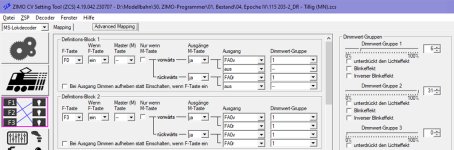

Man kann kein (rudimentäres) Rangiersignal programmieren, indem man einfach an beiden Lokenden das Spitzensignal aktiviert.
Doch, das geht mit einem Zimo-Decoder, wenn man Advanced Mapping nutzt. ;)

Lass mich sehen, ob ich Deine Zimo-Konfiguration verstehe:
Wenn F3 aktiv und die Fahrtrichtung vorwärts ist, dann werden FL_v/FA0_v vorwärts und AUX2/FA2 aktiviert.
FL_v ist dabei auf 8/31 = 26% gedimmt. Keine Dimmung für AUX2.
Das sollte auch mit Zimo-Decoder tatsächlich nur das Schlußlicht deaktivieren, also Zg 1 ohne Zg 2.
Solange die Platine nicht modifiziert ist, kann auch der Zimo-Decoder nur schalten, was von Kühn ab Werk vorgesehen ist: "Möchten Sie die Lokbeleuchtung an der Seite der Lok ausschalten, an der sich die Wagen befinden, betätigen Sie die Funktionstasten F1 oder F2 ihrer Zentrale je nach Position der Wagen. Der fahrtrichtungsabhängige Lichtwechsel der nicht abgeschaltenen Lokseite funktioniert weiterhin wie gewohnt. Es sind keine Änderungen an der Konfiguration des Decoders üblich, wenn dieser die übliche Werkseinstellung aufweist: Funktion F1 schaltet Aux1 und Funktion F2 schaltet Aux2. Helligkeitssteurungen (Dimmfunktionen ) an den Ausgängen müssen deaktiviert sein."

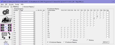

Nein, du verstehst es nicht!
F0 = Front+Schlusslicht
F1 = Fst1 dunkel
F2 = Fst2 dunkel
F3 = Rangierlicht (Frontlicht beidseitig)
F4 = Fernlicht
DAS ist keine Theorie, sondern Praxis für N18-Platinen von Kuehn OHNE iwas daran herumzulöten! 😉
Für den Umbau der N18-Platine gab es im Wiki iwo mal eine Anleitung... die aber einer Entkernung gleich kommt.
Okay, ich verstehe beim Blick auf Deinen Screenshot, sowie Anleitung und Schaltplan von Kühns Next18-Platine einfach nicht, warum F3 auf der unveränderten Next18-Platine beidseitig das Spitzensignal aktiviert, ohne das Schlußlicht zu aktivieren. Kannst Du mir kurz auf die Sprünge helfen? Welche Decoder-Ausgänge sind bei funktionierender Konfiguration aktiv, wenn Du F3 aktivierst?
Na es ist so programmiert, dass F3 gleichzeitig F0v und F0r einschaltet und ebenfalls FA1 und FA2 einschaltet, was bei der Kühnplatine das Ausschalten von FA1/2 bedeutet = dunkel.
