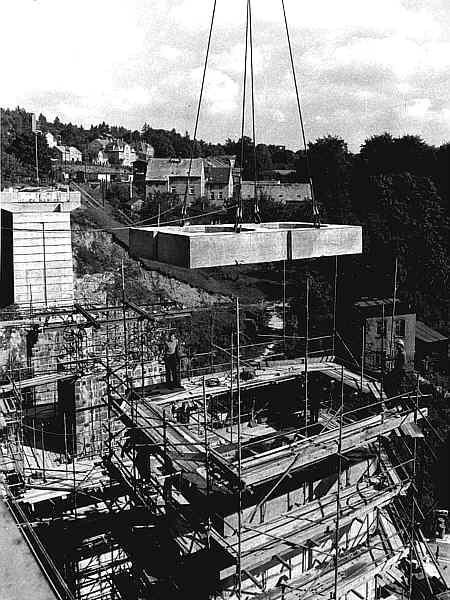

Zu dem Bild: https://image.jimcdn.com/app/cms/im...652f56784850e844/version/1511737450/image.jpg fehlt mir eine Angabe des Aufnahmezeitpunkts. Zustand der Brücke: nach 19.02.1986 (Sprengung der bahnhofseitigen Überbauten/Bögen) & mit begonnener Sanierung ("Reinigung") der Pfeiler.
Die Überbauten wurden 1988/89 eingehoben; nach Sanierung & Verkleidung der Pfeiler und Neubau des ersten bahnhofseitigen Pfeilers (Lücke im oben verlinkten Bild erkennbar). Dass all die Arbeiten 1989 erfolgten, halte ich für ausgeschlossen. Eher stammt das Farbbild aus dem Frühjahr 1987 oder gar schon Herbst/Winter 1986(/87).
