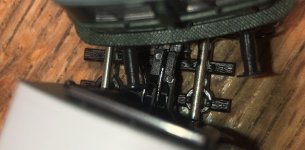

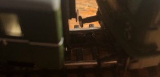

Nochmal die Kuehn 211er mit E5 Tillig 13888:
ohne Worte ... überpuffert
211er mit E5 (Leipziger) Tillig 13884:
Überpuffert!
Kuehn-modell Altenberger CSD 42145
ohne Probleme!
Kuehn-modell Reko 42334
Ohne Probleme!
Kuehn-modell Dosto 41150 Sputnik
Ohne Probleme
Gleicher Wagen (E5 13888) wie oben, jedoch mit Kuehnkupplung von den Altenburgern !!!
KEIN ÜBERPUFFERN - hätte ich nie gedacht !!!
