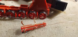

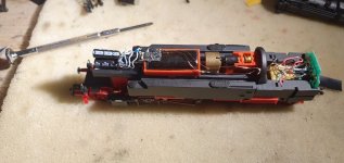

die kontakte zwischen vordere Achsgruppe und Triebgestell entfernt und die Schleifer der vorderen Achsen
eingestellt und mit zwei Drähten
danke für den Hinweis. Genauso habe ich es auch gemacht. Im Digitalbetrieb ist die Lok praktisch nicht einzusetzen. Keine Weichenstraße auf welcher die Lok nicht stehen geblieben ist.
Kupferlackdraht an die Stromabnehmer der beiden vorderen Achen angelötet. Am Getriebeblock habe ich die langen Stromabnehmer etwas gekürzt und ebenfalls Kupferlackdraht angelötet. Als Decoder kam ein MX622 mit einer Staco1 zu Einsatz. So läuft die Lok anstandslos auch im Kriechgang über jede Weichenkombination
kalle

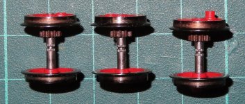

meine 84 habe nach einigen Jahren wieder auf's Gleis gestellt. Die Lok hat eine Gesamtlaufleistung von ca. 10 Minuten. Leider keine Fahrbewegung mehr. Die Ursache wurde hier mehrfach beschrieben (siehe Foto). Meine Frage: Ist es eigentlich sinnvoll, daß die Kuppelstange Verbindung zu allen Achsen (3 bis 5) hat, oder wäre es nicht besser an der Kuppelstange die Mitnahme der Achse 4 (Treibradsatz) zu entfernen? Dies wird ja über das Getriebe realisiert.
Eventuell wurde es hier schon mal beschrieben und ich habe es überlesen.
Danke.
So sah die Achse auch aus, die mir Tillig nach Reparatur wieder beigelegt hatte! Und meine Lok war insgesamt bestimmt auch nicht länger als 10 min im Einsatz.
Als diese Achse ausfiel, "bockte" die Lok auf und zerstörte dabei eine Kuppelstange.
Es sieht einfach nur böse aus. Ich vermute mal, meine 84-er wird das gleiche Problem haben. Dass der Hersteller, die Firma Tillig, bei dieser Lok seine Kunden derart hängen lässt, ist schon - diplomatisch ausgedrückt - sehr schändlich.
