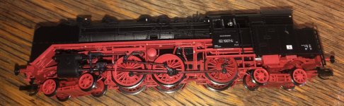

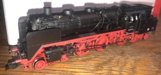

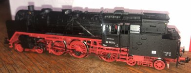

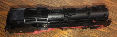

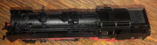

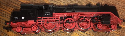

Hat schon jemand die Formänderungen am DR Ep.IV-Modell entdeckt?
Bis auf das zwangsläufig breitere Nummernschild an der Rauchkammer (mehr Ziffern/Zeichen bei EDV-Nummer) und die nicht mehr vorhandenen Schläuche der Hauptluftbehälterleitung sehe ich keine Formunterschiede zur Ep.III.

Stimmt, je ein Radsatz mit sieben und neun Speichen in den Drehgestellen.
Eine Änderung gibt es noch: Der "Spoiler" an der Rückseite des Kohlekastentrichters fehlt bei der Ep.IV-Version.
