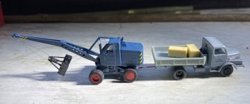

Daher mal ein RK3 als Beispiel.
Ich habe das ganz klassisch gelöst, indem ich die "Seile" mit Sekundenkleber getränkt und straff gezogen habe. Da die meisten Modelle eh ein Dasein als Stillleben fristen, finde ich es so vertretbar.
Bei einem Gewicht im Greifer, was zum straffziehen über die Seilrollen schon relativ stark sein muss, sollte das Gegengewicht ein vielfaches des Gewichts im Greifer sein. Seit der Montage meines EDK10, der leider viel zu leicht ist, stopfe ich jeden Kran/Bagger mit Blei voll, egal wie das spannen der Seile gelöst wird.

gibt (gab) es den RK 3 auch in TT? Oder hast Du das H0-Modell "geschrumpft"? Von der Größe passt er jedenfalls ins Bild.
