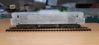

Ich nähere ich langsam dem Kern der Modellbahn - die Bahn - an, und falls dabei mal was Sinnvolles entsteht, werde ich es hier mitteilen. Heute geht es jedoch erst einmal um die Dokumentation eines (vorläufigen) Scheiterns. Vielleicht kann jedoch jemand die auf dem Wege entstandenen Zwischenprodukte irgendwie verwenden, und dann hätte es sich ja gelohnt.
Das hier ist meine halbfertige Interpretation der BB7200 der SNCF:
Bei dem Versuch, ihr Handläufe aus 0.5mm-Draht zu verpassen, habe ich dann geschafft, das Gehäuse zu zerstören.
Da nun meine Motivation vollkommen gestorben ist, sie fertigzubauen, stelle ich das Projekt (zumindest vorläufig) ein und stelle die dabei entstandenen Dateien hier zum Download bereit. Macht damit, was ihr wollt, vielleicht nutzen sie ja jemandem.

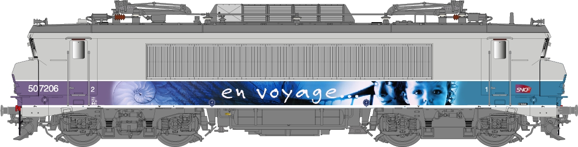

Nun also Ihr. Wer Lust hat, kann sich die Teile herunterladen. Disclaimer: Die Lok sieht nur ungefähr und zufällig dem Original ähnlich, da mir, wie schon geschrieben, gute Zeichnungen fehlten. Man kann mit dem gleichen Gehäuse auch eine BB15000 oder eine BB22200 bauen, aber da sieht der Dachgarten vermutlich anders aus. Im kleineren Kreis hatte ich schon einmal die digitale Ansicht gezeigt, und da kam der Wunsch auf, die NS-Variante zu bauen. Dafür müsste ich aber das Gehäuse überarbeiten, da die niederländische Lok ein anderes "Gesicht" hat.

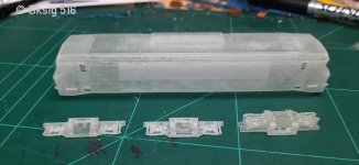

So, hier noch die digitale Zeichnung der Lok, einmal komplett, und dann die Teile, die als Druckdateien vorliegen, nämlich Gehäuse, Isolatoren, Puffer, Dachwiderstand und Luftbehälter.
Screenshot 2024-02-04 022539.pngScreenshot 2024-02-04 022553.pngScreenshot 2024-02-04 022711.pngScreenshot 2024-02-04 023416.pngScreenshot 2024-02-04 023739.pngScreenshot 2024-02-04 023750.pngScreenshot 2024-02-04 023953.pngScreenshot 2024-02-04 024721.png

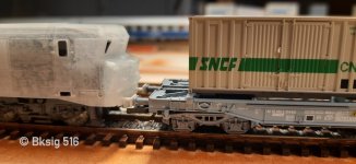

Und hier noch ein paar Baubilder.
IMG_20240204_014554.jpgIMG_20240204_014607.jpgIMG_20240204_014636.jpgIMG_20240204_022407.jpg
Und dann hat noch ein Freund, der mit Modellbahn nichts am Hut hat, aber einen Prusa-Filamentdrucker hat, das Gehäuse auf drei verschiedene Weisen in PLA gedruckt. Da gibt es zwar keinen Bauch, dafür hapert es eben an den Details.

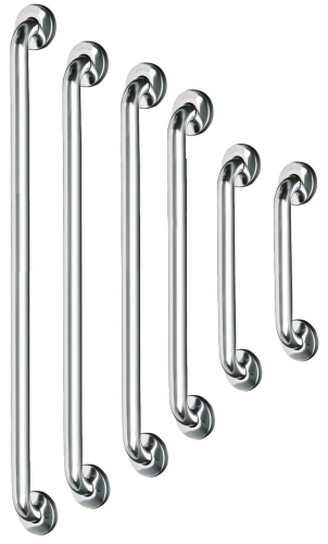

Nachdem ich die sechzehn Löcher für die Handläufe gebohrt hatte, ging der erste aus Draht gebogene Handlauf noch gut rein. Beim zweiten Handlauf übte ich gar nicht einmal so viel Druck aus, und dennoch zerbrach das Gehäuse.
Wie groß hattest du die Löcher gebohrt ?
Das hatte ich vermutet, du hast beim ersten Teil die Löcher groß genug hinbekommen, bei dem 2. Teil vermutlich zuviel Spannung mangels fehlendem Spiel gehabt. Wenn du ca.0,05-0,1mm größer bohrst und die Griffe von innen verklebst, sollte es besser funktionieren. Und bei Aufstiegen sind die Durchmesser der Handläufe kleiner als bei Treppen mit 42er Rohr. Teilweise hatte ich bei Lokausstellungen an modernen Loks rechteckige Profile in der Hand, bei älteren Loks müssten das 33er Rohre gewesen sein.
Wenn Vatern Geländer bzw Handläufe für Treppen gebaut hat, waren das immer 42er Rohre.
Hier mal ein Beispiel für einen Handgriff:
6 cm im Original erschienen mir auch nicht zu viel. Hatte nach Handläufen für Treppen gegooglet und ein Unternehmen gefunden, dass die Handläufe aus 45mm- bis 50mm-Rundmaterial macht. Das wären dann 0.4 mm, und da fand ich 0.1 mm Abweichung akzeptabel. Meine Vermutung ist, dass das Gehäuse schon unter Spannung stand, weil ich mehrfach versucht hatte, mittels Fön und Biegen den Bauch ein wenig wegzubekommen.
6cm, das sind fast Ofenrohre.
Moin, ja, aber für die Bahn haben wir auch schon 60er Rohr verbaut. Das war am Bahnübergang in Müllrose Richtung Groß-Lindow. Von einer Absturzhöhe kann man da gar nicht sprechen - aber die wollten das so. Normal sind 48 mm für Industriegeländer.
