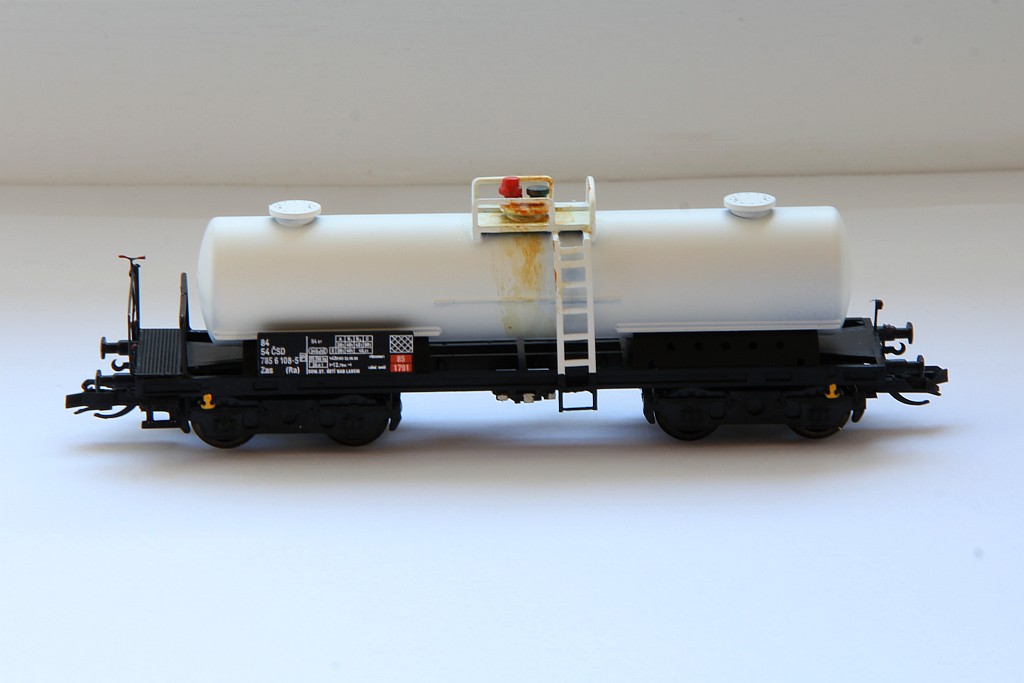

Im Zuge des aktuellen Ausbaues meiner ČSD-Aktivitäten und der Einfügung eines Chemiebetriebes auf meiner alten Anlage, suchte ich nach geeignetem, vorbildnahem Rollmaterial und beschaffte mir daher einige der preiswerten Kesselwagenbausätze sowie Decals und Ätzteile zur Verfeinerung. Kupplungen und Radsätze lieferte die heimische Modellbahnwerkstatt zu.
Aus den Rahmenteilen trennte ich die alten Kupplungsaufnahmen heraus und verschloss die dadurch entstehenden trapezförmigen Öffnungen an der Oberkante mit 0,5 mm starken PS-Platten. Nach dem Zusammenbau wurden die Rahmen mit den Ätzteilen zugerüstet und lackiert. Die Kessel bekamen zwei größere Muttern als Ballastgewichte hinein geklebt, wurden komplettiert und ebenfalls lackiert. Dann wurden die Rahmen mit KKK und Drehgestellen versehen und jeweils mit dem Kessel verheiratet. Zuletzt kamen die Anschriftentafeln an die Fahrzeuge und wurden mit Decals versehen.

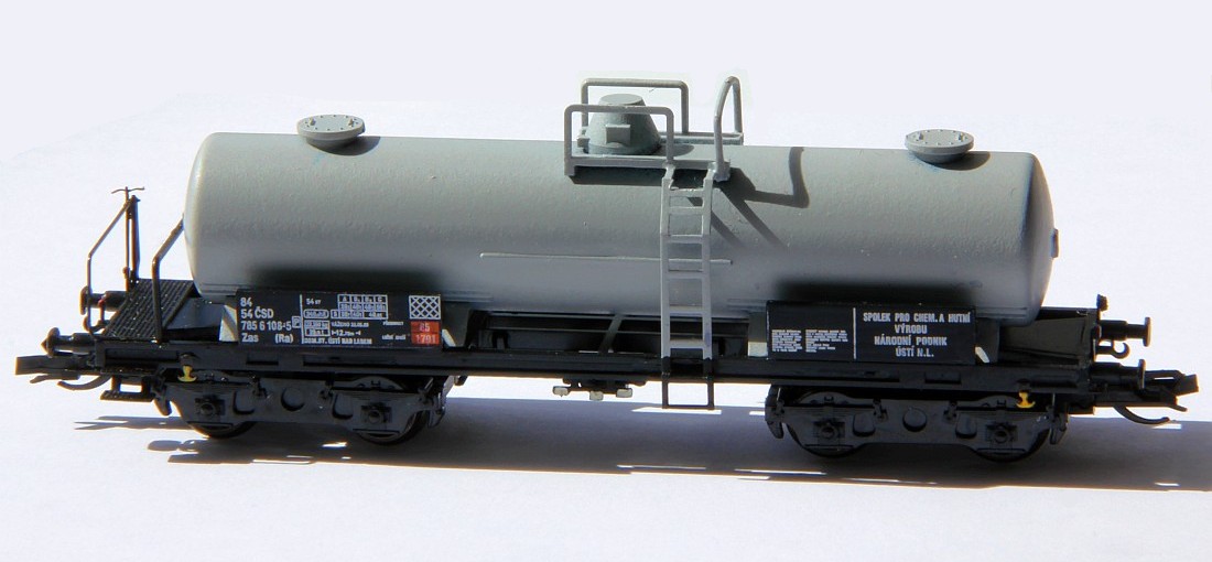

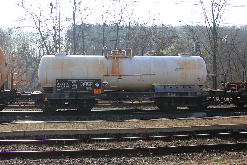

Bild 1: Za(c)s 11, 340 hl-Kessel, 785 6 [P], 786 6 [P], Studénka
Vorbildlink: Za(c)s 340 hl-Kessel

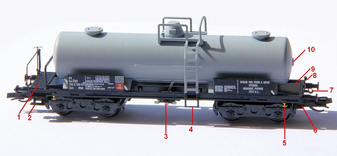

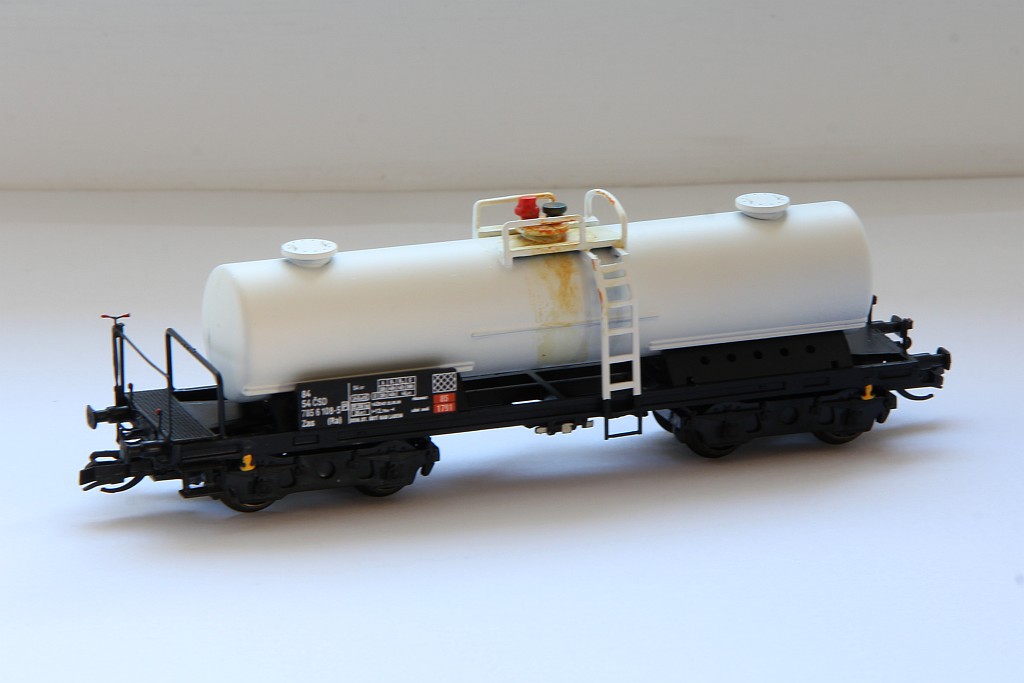

Bild 2: Za(c)s 340 hl-Kessel, Änderungen gegenüber dem Bausatz:
1: Bühne inkl. Handbremse und Schlussscheibenhalter
2: Aufstiegstritte
3: Bremsumsteller
4: Leiterverlängerung
5: Seilanker
6: KKK
7: Kopfplatte + Kupplungshaken
8: Schlussscheibenhalter
9: PS-Abdeckplatte als Träger der KKK
10: Rechteckige Platte (PS)

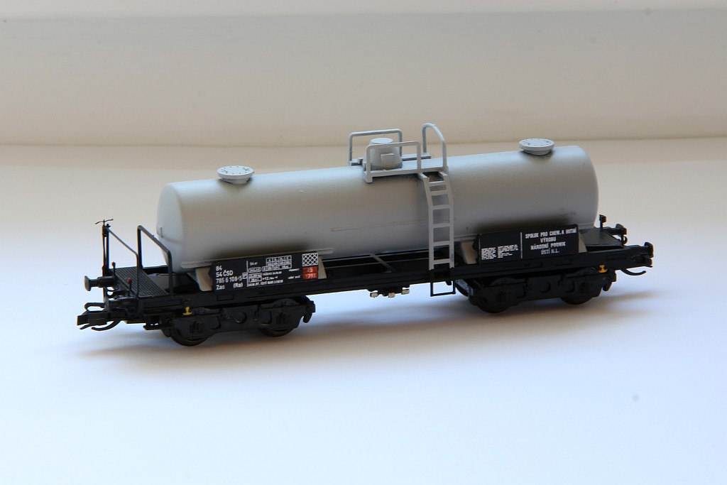

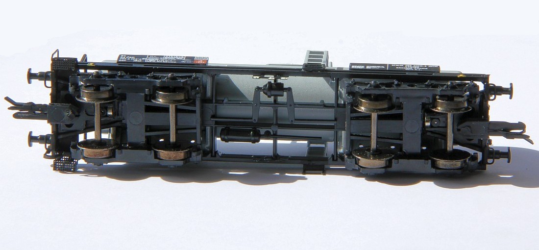

Bild 3: Za(c)s 340 hl-Kessel, Unterseite, am Nichthandbremsende ist wenig Platz zum Einbau der KKK

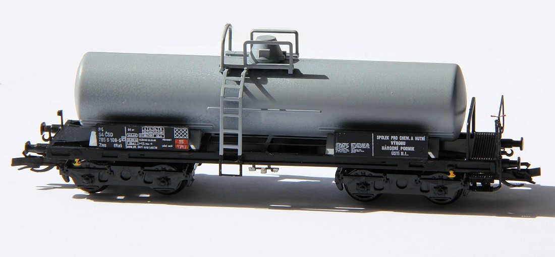

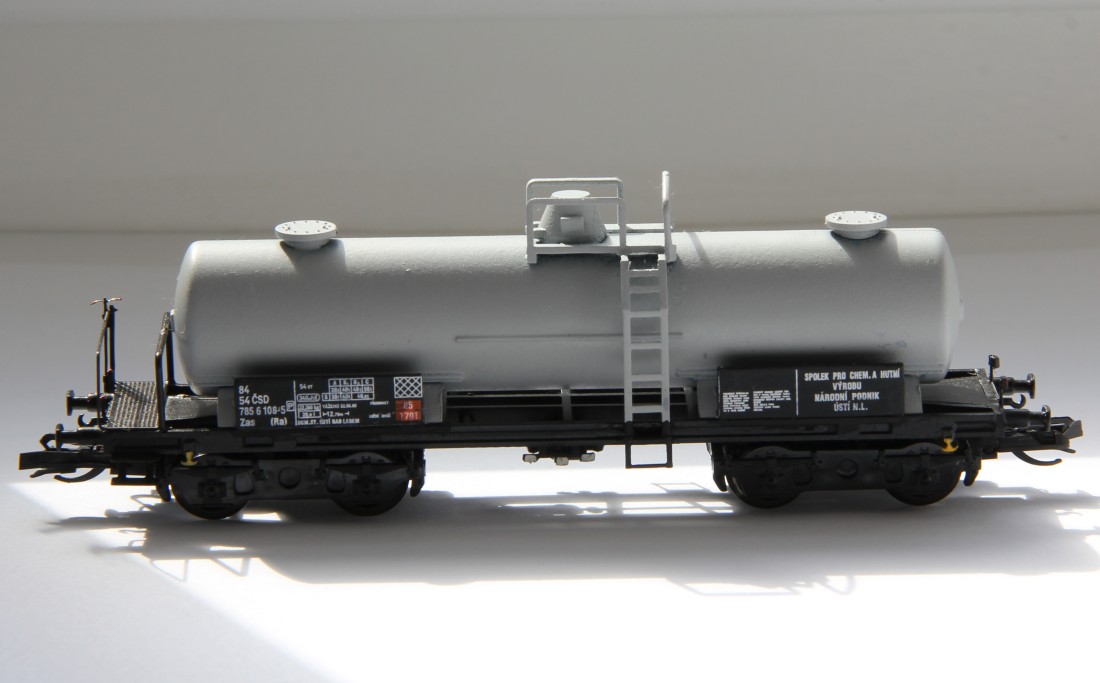

Bild 4: Za(c)s 340 hl-Kessel

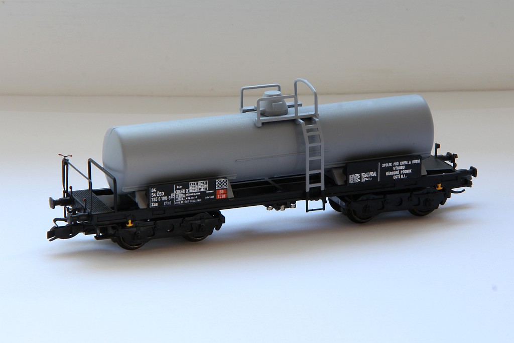

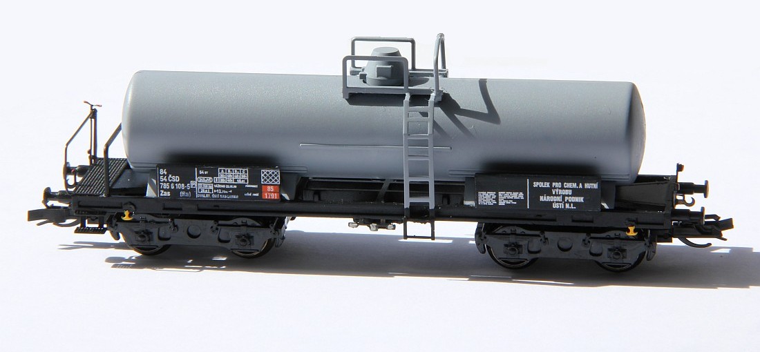

Bild 5: Za(c)s 340 hl-Kessel

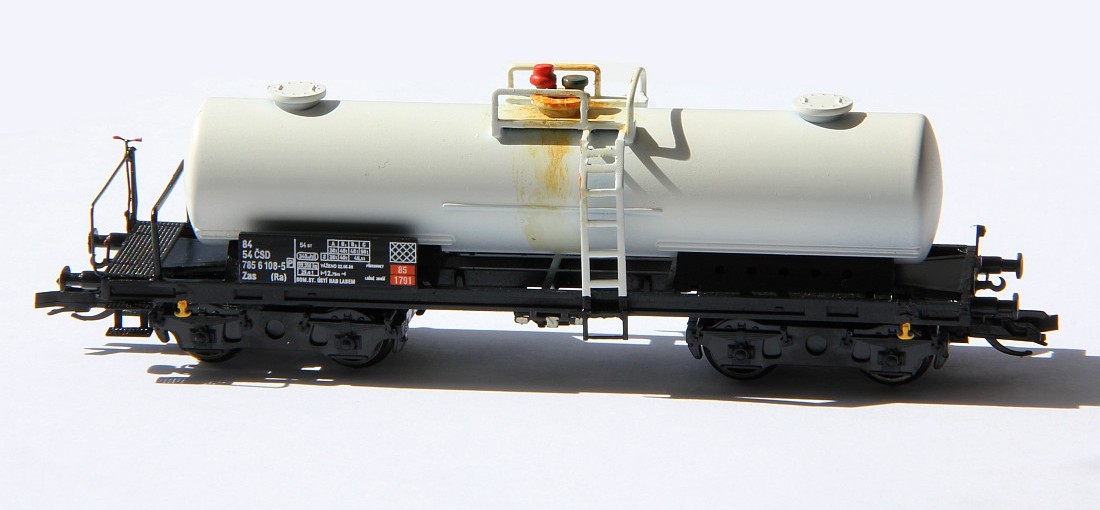

Bild 6: Zas 11, 300 hl-Kessel, 785 5 [P], Studénka
Die Größenabweichung des Kessels scheint mir vertretbar zu sein.
Vorbildlink: Zas 300 hl-Kessel

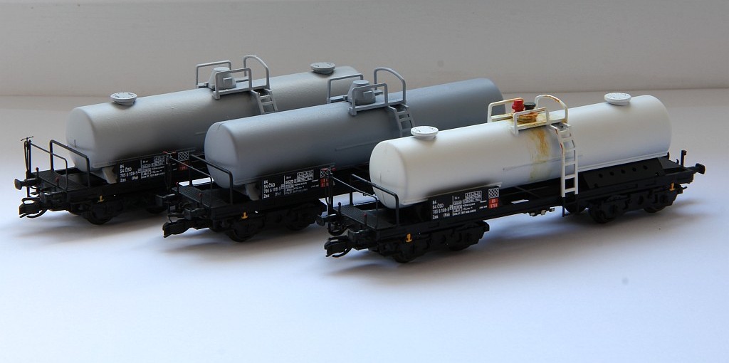

Bild 14: Variantenüberblick
-eine weitere Variante wäre die Ausführung mit Mannlochdeckeln und Bremserhaus
