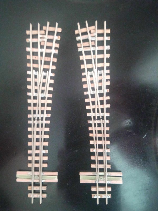

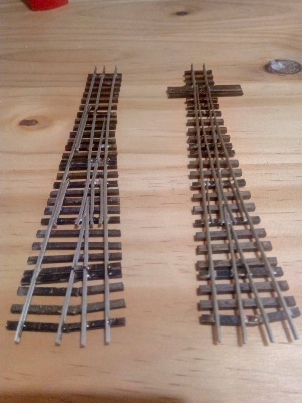

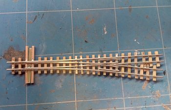

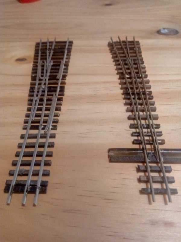

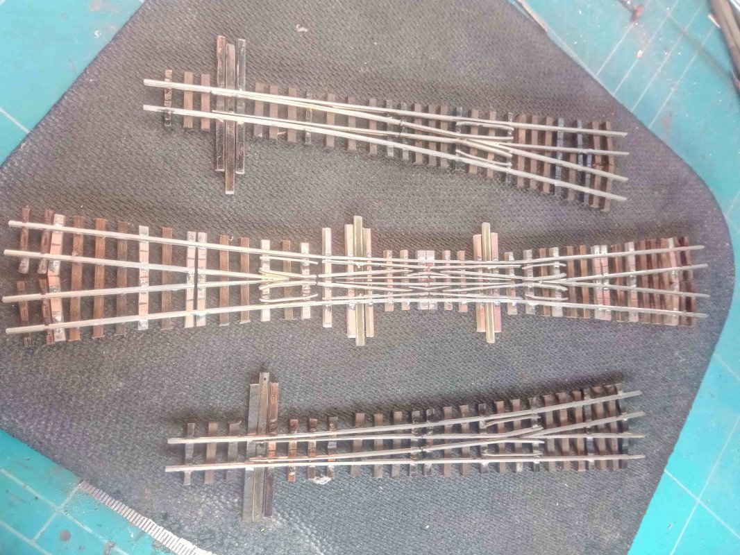

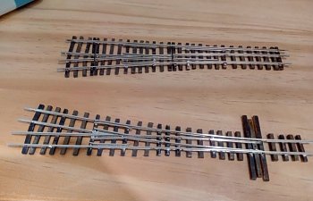

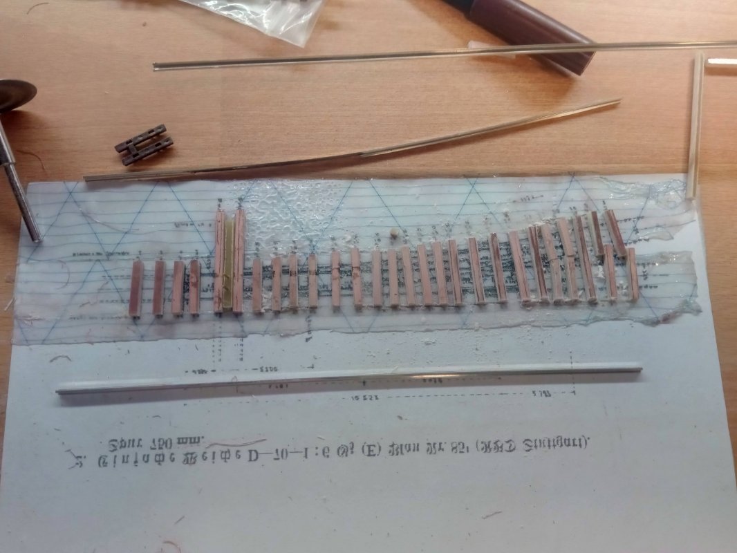

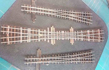

Die ersten Weichen baute ich noch nach Zeichnung.IMG_20200828_205539.jpg als Vorbild diente die D70 1:6Weiche.
Die Ergebnisse waren gut,aber es war noch Luft nach oben.IMG_20200830_234629.jpg

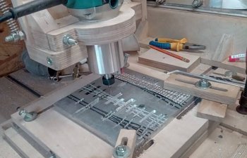

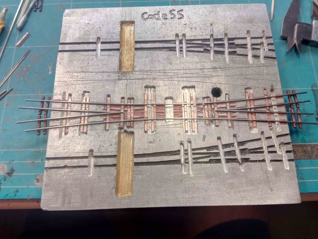

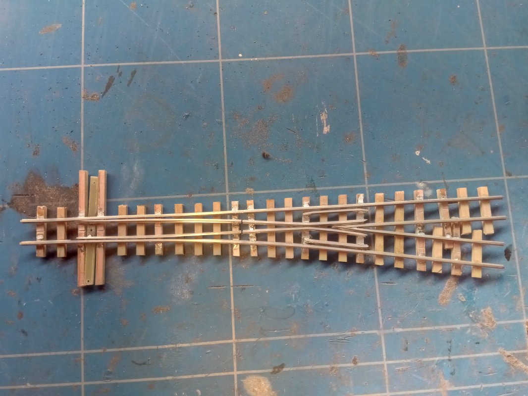

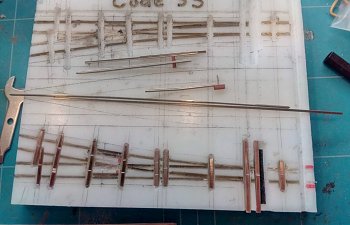

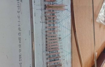

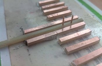

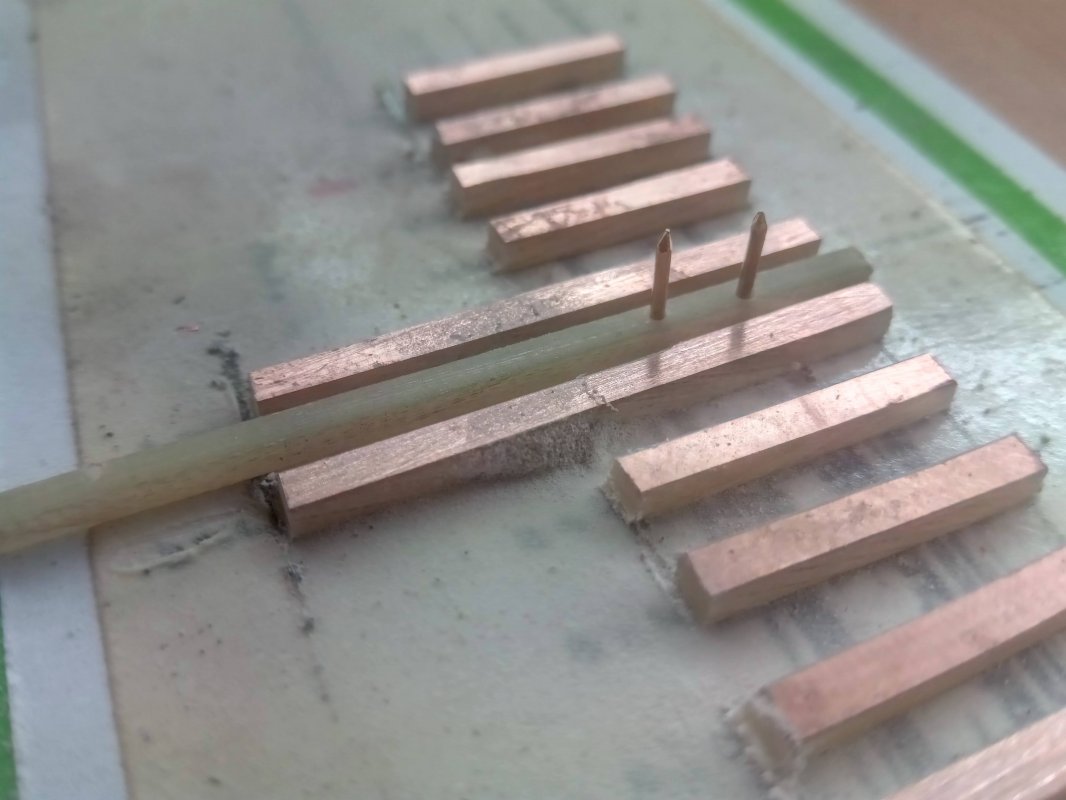

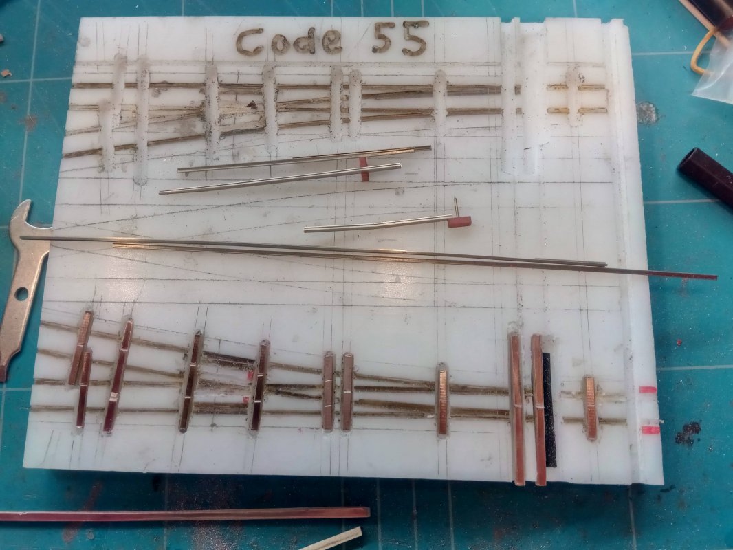

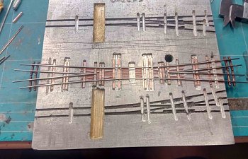

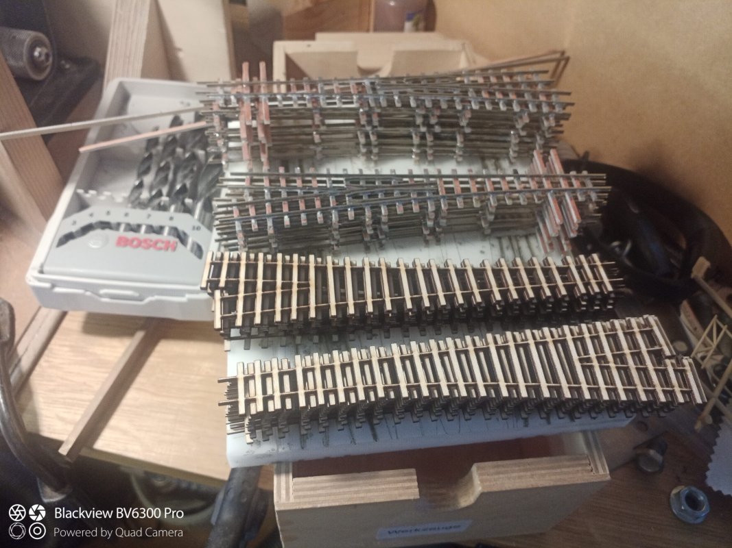

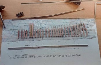

Ich entschloss mich eine Form zu bauen und auch entsprechende Leeren und Werkzeuge.IMG_20200918_174203.jpg IMG_20200917_231203.jpg
Dadurch wurde ein gewisser Standard erreicht .

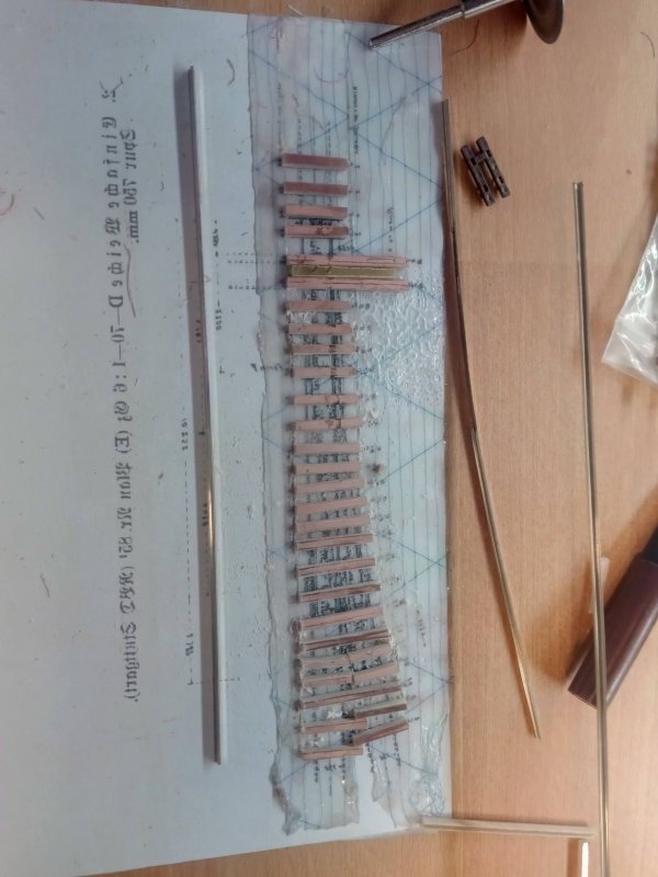

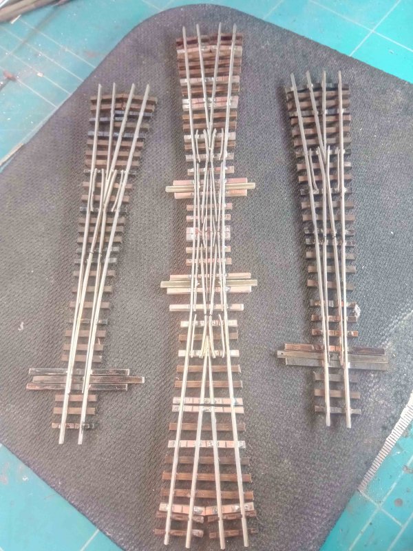

Hier das Ergebnis.
Nun könnten auch Anspruchsvollere Sachen gebaut werden ,

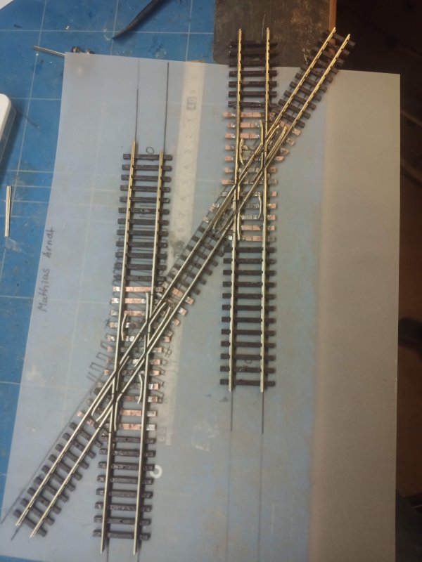

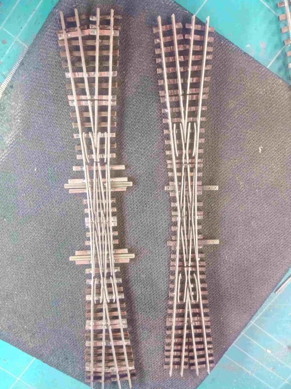

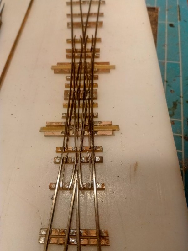

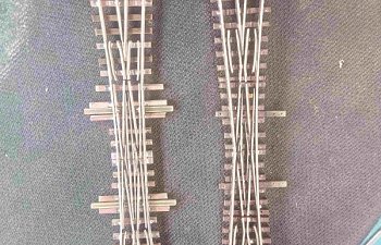

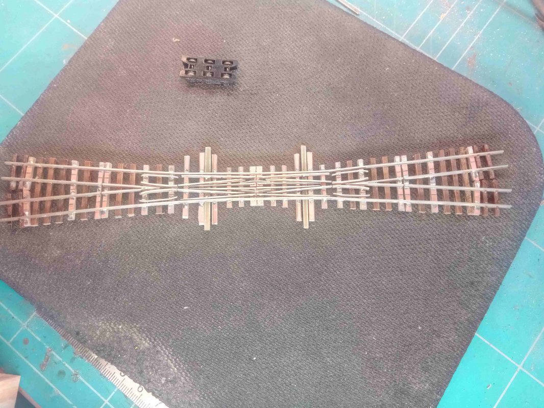

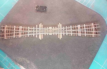

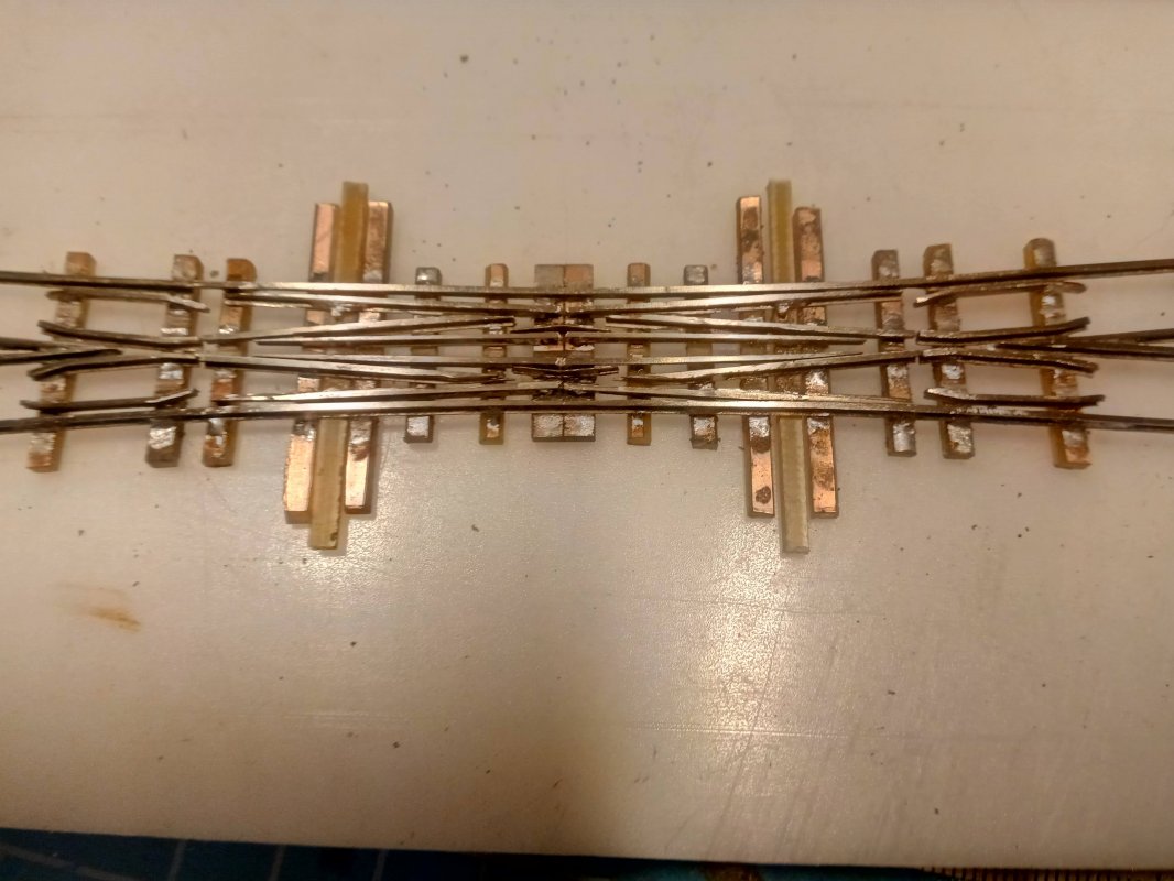

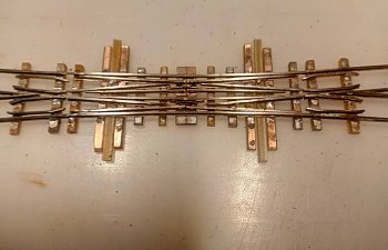

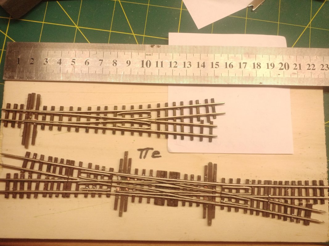

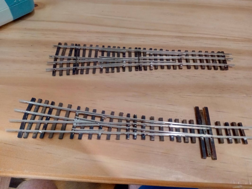

Es stellte sich die Frage ,ist es auch möglich eine maßstäbliche DKW 70 1:6 zu bauen.
Der Aufwand war zwar um ein Vielfaches höher ,das Ergebnis kann sich durchaus sehen lassen . IMG_20200921_201629.jpg Auch hierfür wurde eine Form gebaut.IMG_20200920_001004.jpg

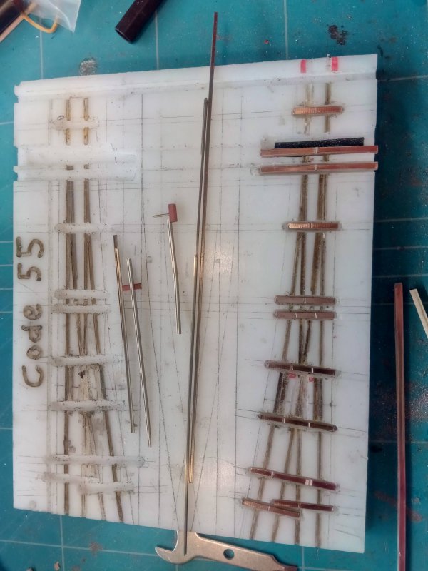

Andere Hersteller bauen ihre Weichen verkürzt ,ich baue meine Weichen maßstäblich mit Code 55 Profil und 9.5° Winkel.
Der (Mehr) Platzbedarf ist bei TTe unerheblich aber die Weichen sehen weniger nach Spielzeug aus.

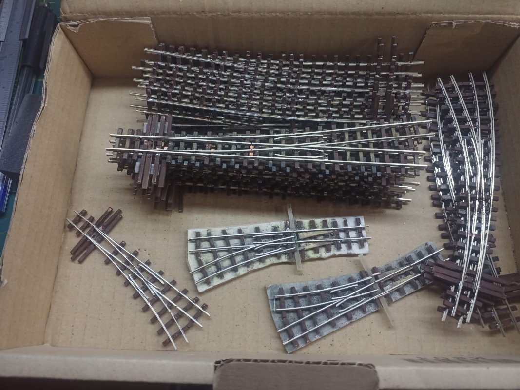

Durch meine Formen sind jetzt auch jederzeit größere Stückzahlen möglich.

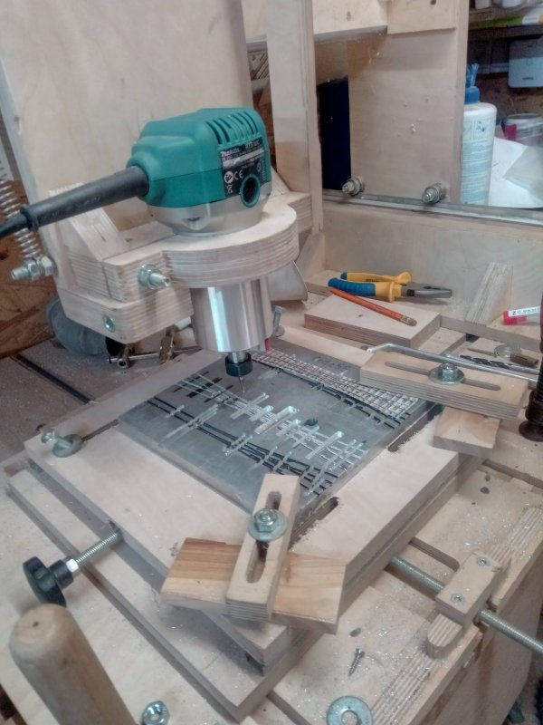

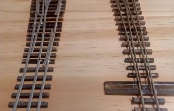

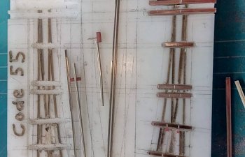

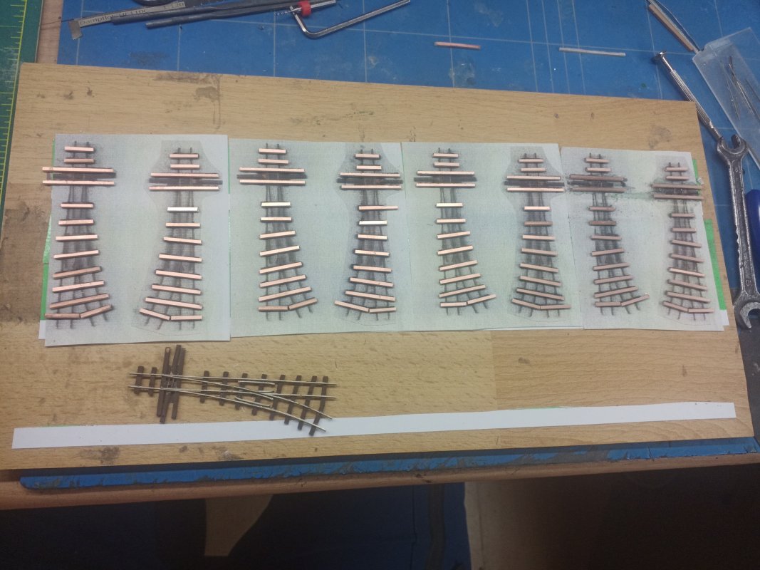

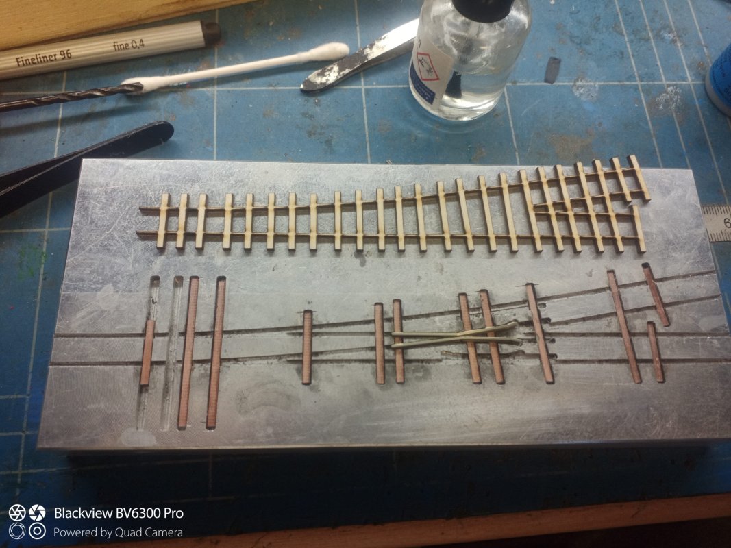

IMG_20211126_101308_028.jpg Auch die Formen sind doch jetzt mit CNC Technk hergestellt um einiges besser geworden.IMG_20211126_100822_150.jpgfür die Schwellen der Weichen kommen jetzt gelaserte Schwellenroste zum Einsatz.
Anders ist es bei den TTf Weichen , diese werden nach wie vor einzeln auf Papiervorlage gefertigt.
Hierfür wird auch das noch kleinere Schienenprofile Code 40 verwendet.

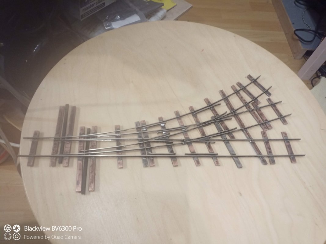

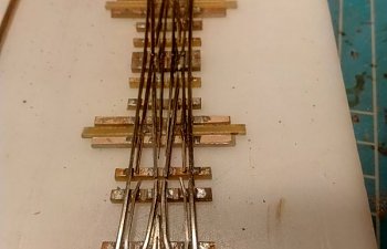

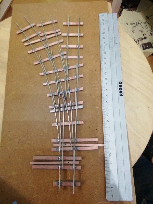

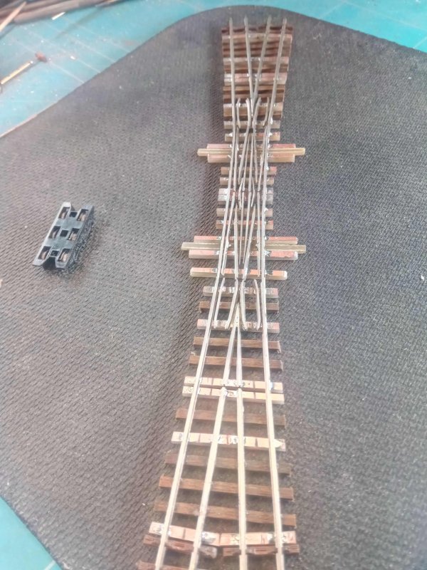

IMG_20221002_183641_968.jpg auch bei Sonderanfertigungen wie hier in H0/H0e für einen Modellbahnfreund der größeren Mäßstäbe .
IMG_20211012_215131.jpg Oder hier eine Dreiwegeweiche in der Spurweite 1f(18,75mm)

Kannst du noch etwas mehr zum Bau der Formen und Werkzeuge zeigen und schreiben?
Wäre super.
Ja,dazu brauchst du ne Fräse,ne spezielle Kreissäge,ne Bandschleifmaschine,ne ganz feine Bohrmaschine , ne Lötstation viele Leeren und Werkzeuge Leiterplattenmaterial,das richtige Holz ,was zum Hartlöten ,und viel Fingerfertigkeit und Zeit wenn du das alles besitzt ,kannst du es versuchen.
