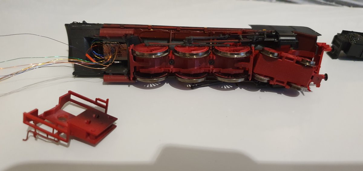

sehr, sehr schön. Du hast da eine Menge Kabel vom Kessel in den Tender geführt. Hast du dafür auch gleich den Kupferlackdraht verwendet oder wie hast du das gelöst?
kalle
@Kalle
Lok und Tender sind nur mit der original Deichsel gekoppelt, da mein Modell ja noch analog ist. Da ich vor kurtem auf Digital umgestell habe muss ich mir irgendwann aber was einfallen lassen. Aber bis dahin muss ich noch viele viele Decoder kaufen. :lach:
Gruß Frank
@TT-Bahnfrank
Danke für die Rückmeldung. Ich habe nun 9 Kabel in der Deichsel versteckt. Alle aus 0,15 mm Kupferlackdraht. Ob das dauerhaft funktioniert? Mal sehen.
Viele Grüße kalle
@Kalle
Zu mindestens bekommst du alle Drähte unter. Wenn du schwarz ummantelte Kabel nehmen würdest, reicht eventuel der Platz nicht aus.
Gruß Frank
@TT-Bahnfrank
so ist es. Ich habe auch keine wirkliche Alternative gefunden. Deshalb habe ich es mal mit Kupferlackdraht probiert. Die Farben sind dann sehr hilfreich, sonst sieht man einfach nicht mehr durch.
kalle
Schon mal Decoderlitze angeschaut? Ist zwar dicker, aber immer noch sehr dünn. Und wesentlich haltbarer.
Ich hätte Angst, dass ein Funktionskabel bricht, was man ja bei Nichtbenutzung dieser nicht bemerkt. Bricht dann ein weiteres, kann es funken!
Neun Adern, was geht da eigentlich alles durch?
2x Schiene
2x Lautsprecher
Licht vorn
Fahwerksbeleuchtung
Füherstandsbeleuchtung
2x Spannungsspeicher.
Schaut mal, die https://www.digitalzentrale.de/
Artikelnummer 851247 lässt sich dafür auch gut verwenden und ist flexibel. Sicherlich besser als der Lackdraht.
kalle
