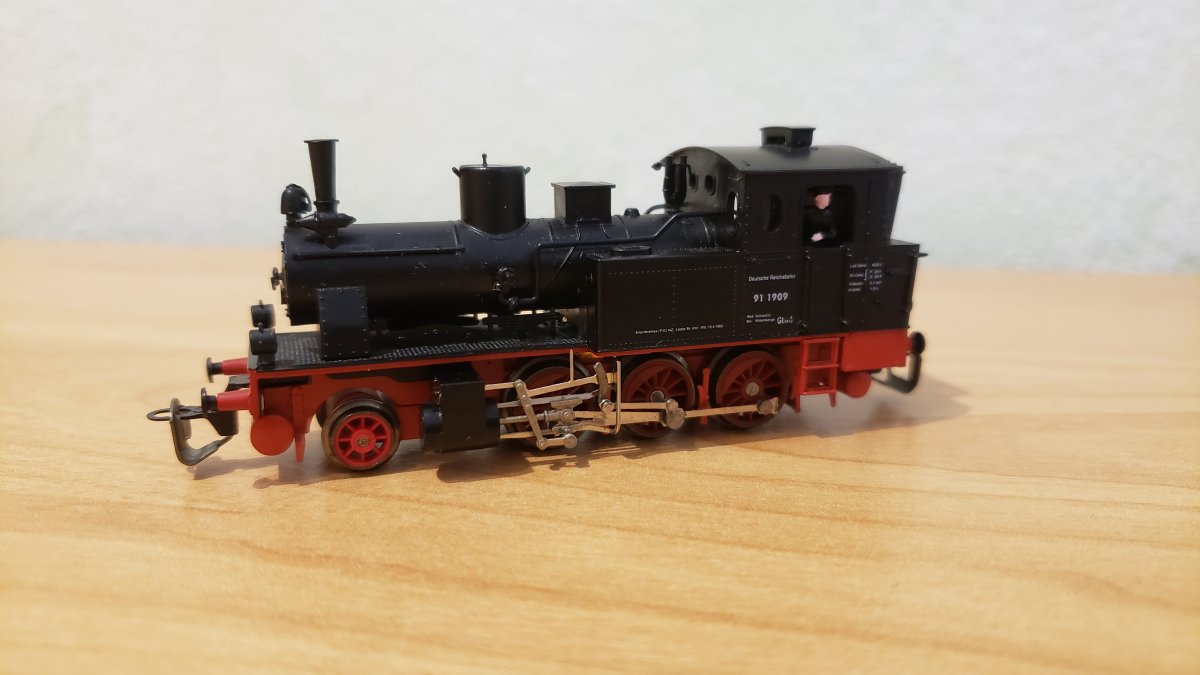

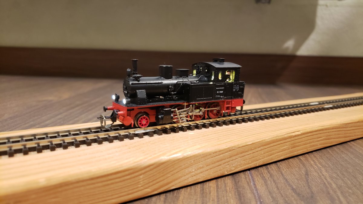

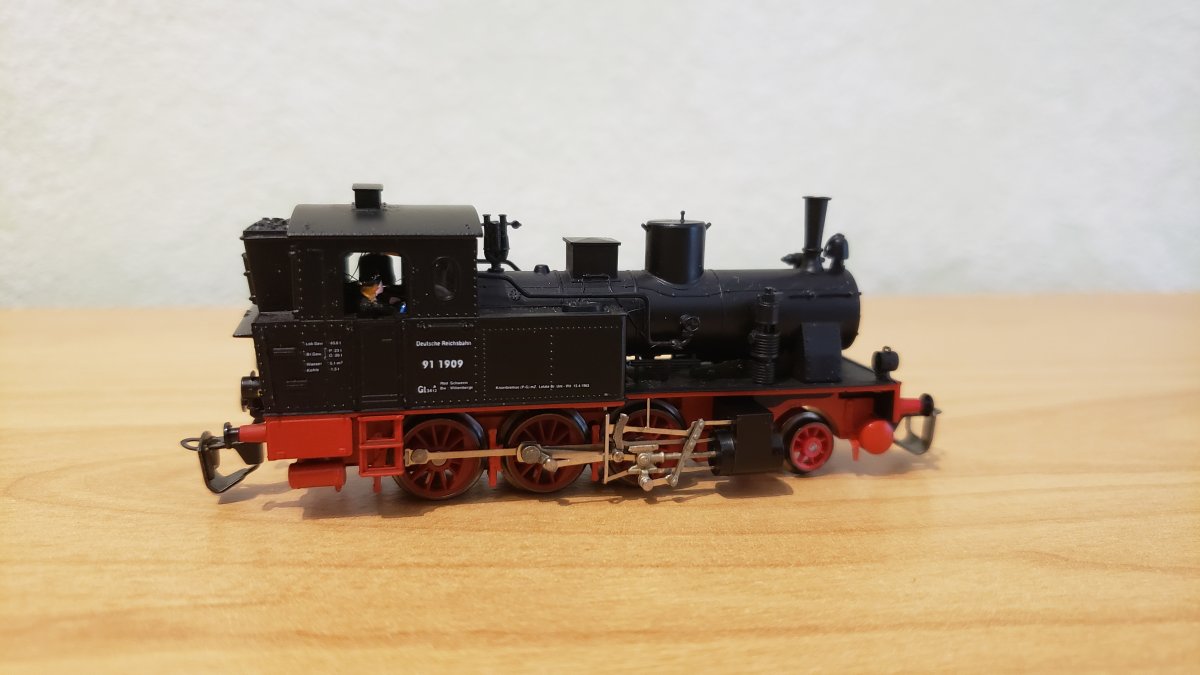

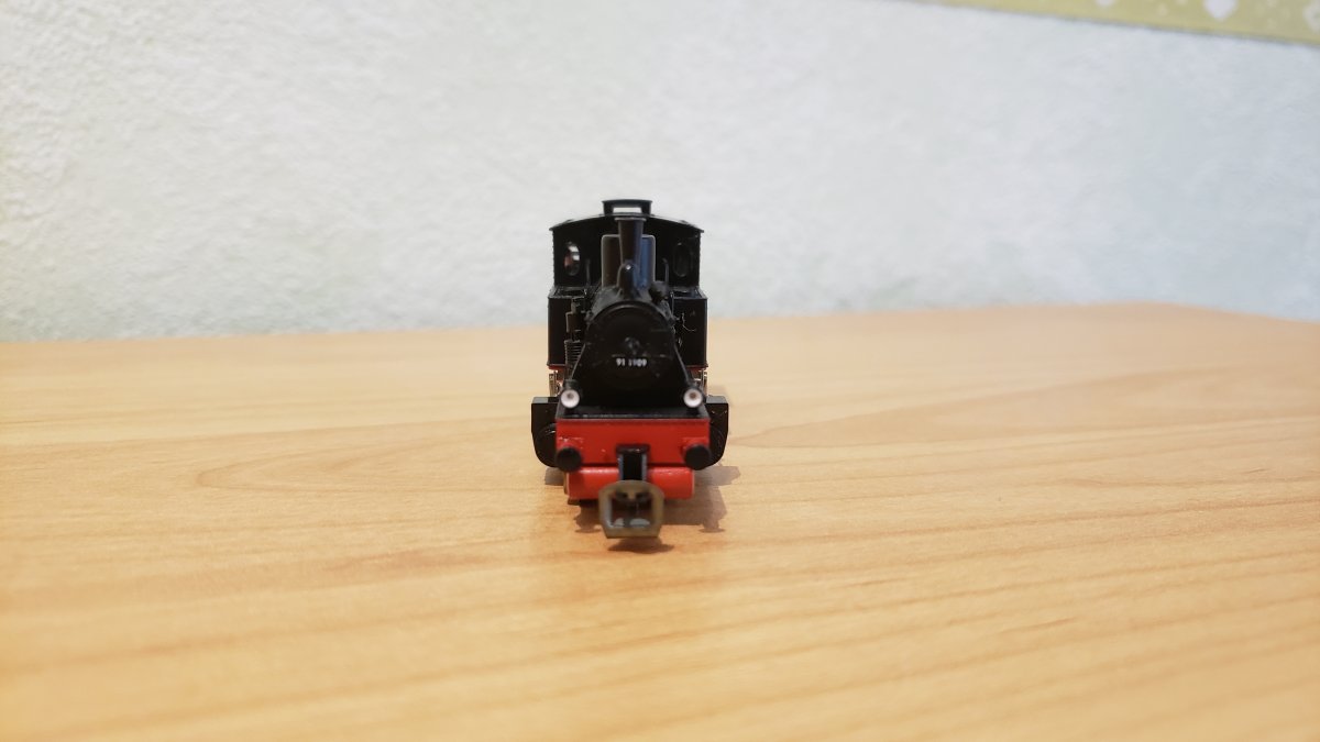

Es ist nun schon etwas länger her, das ich hier mal wieder was geschrieben, da mein Hausumbau immernoch nicht abgeschlossen ist. Um aber fingertechnisch nicht aus der Übung zu kommen, habe ich mir doch mal wieder etwas Zeit genommen und ein bischen gebastelt. Bis jetzt war ich ja immer nur Analogbahner, doch ich wurde nun doch überzeugt auf die Digitale Schiene überzugehen. Man hat halt doch mehr Möglichkeiten. Somit schnappte ich mir meine BR 91 von PMT (alte Version). Als aller ersten wurden Bahnräumer und Bremsbacken von der Digitalzentrale angebracht, um die Optik etwas zu verbessern. Ich fand es schon immer schade, das PMT nur Loklaternenatrappen verbaut hat. Somit wurden auch Diese gegen leuchtende von Fischer-Modell getauscht. Das war für mich aber alles nicht's Neues, doch nun musste ja noch ein Decoder rein. Das war für mich eben Neuland. Für gute Laufeigenschaften habe ich zusätzlich noch einen Pufferspeicher eingebaut. Und weil ich gerade dabei war, habe ich auch probiert noch eine Zusatzfunktion einzubringen und verpasste ihr noch eine extra schaltbare Führerstandsbeleuchtung. Damit es das Personal nicht so dunkel hat. Im großen und ganzen bin ich sehr zu Frieden für meinen ersten Umbau. Genug geschrieben, hier nun ein paar Bilder.
Eine Anregung ....verwende doch mal die Zuschneiden-Funktion für die Bilder, 3/4 der Bildfläche sind unnötiger Hintergrund der Dateigröße schluckt....man könnte dann auch manches besser erkennen. Sonst...feine Arbeit, meine wartet darauf noch ne Weile.
wenn du einmal am rumpfriemeln bist---das grell weiße Licht passt irgendwie nicht zu einer Dampflok

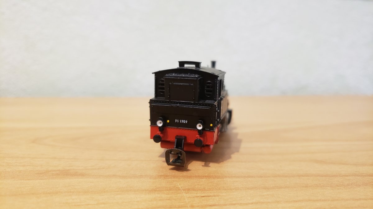

Sieht sehr gut aus!! Technische Frage: Wie hast du das bei den hinteren Laternen gelöst? Welche hast du genommen und wie ist die Kabelführung?

Hallo bollimon,
DIe Laternen sind alle von Fischer Modell und die hinteren mit einen waagerechten Steg. Verkabelt habe ich sie mit Lackdraht, der schon an der Laterne dran war.
Gruß Frank
