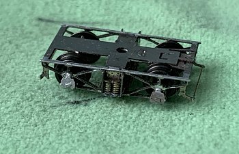

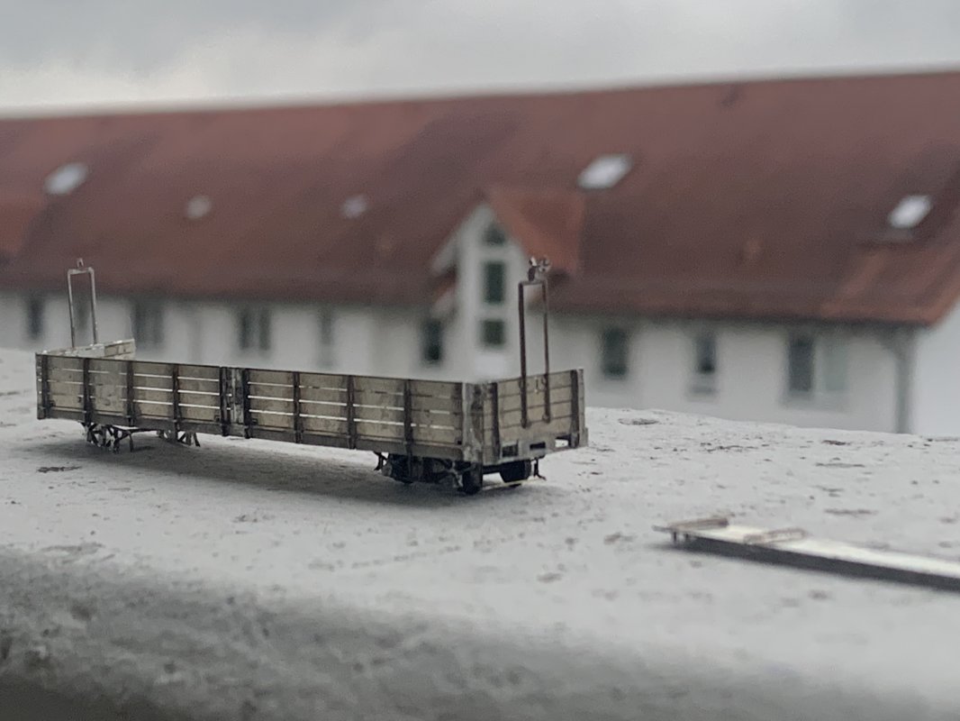

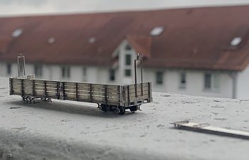

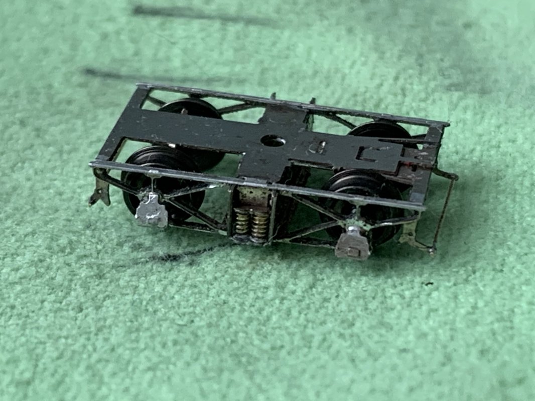

Ich habe den Bausatz mit den Drehgestellen begonnen diese sind äußerst Filigran ausgeführt mit Bremsbacken und den Spiralfedern welche aus zurecht gesägtem M1 Gewindestab gefertigt werden.

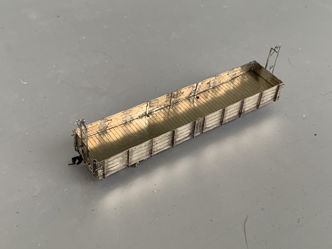

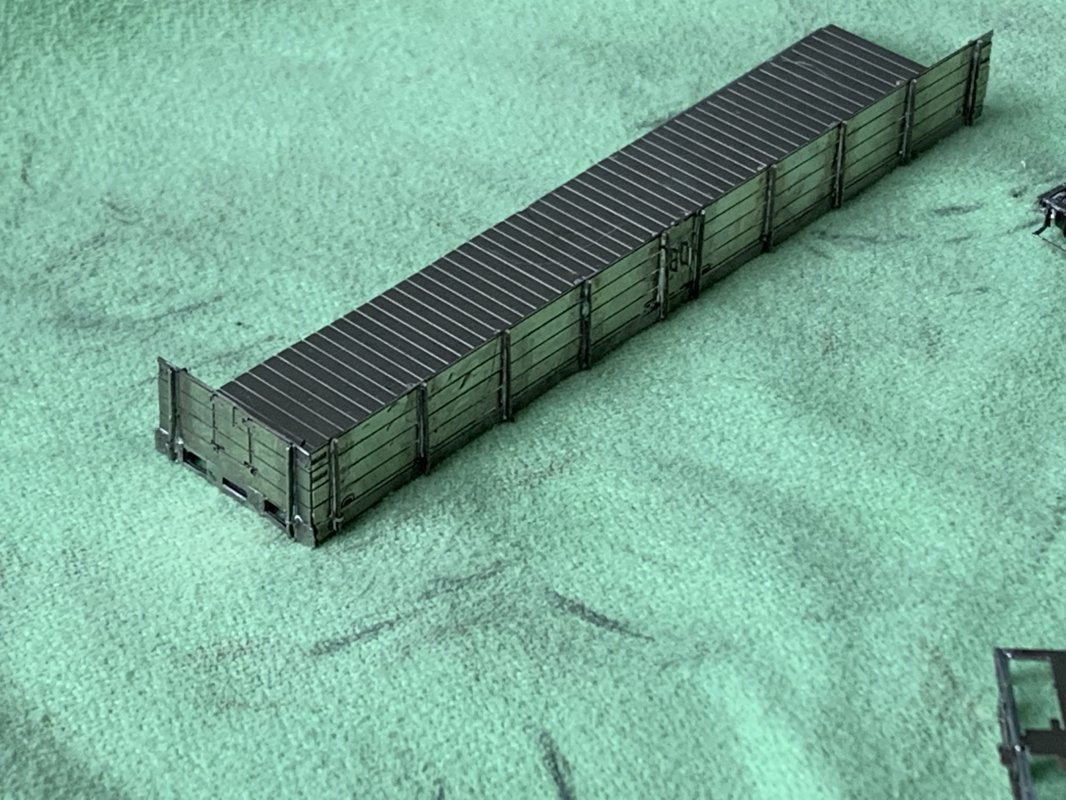

Im Anschluss ging es Stück für Stück weiter am Wagenboden und Seitenwände,die T-Profile werden aus 2 Ätzeilen zusammengesteckt in die Seitenwand und von hinten Verlötet.

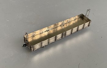

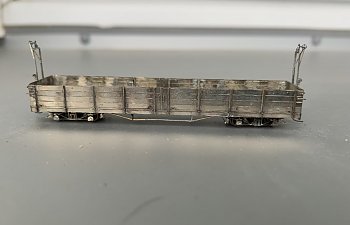

So wächst der Wagen nu weiter und weiter bis hin zur Montage von Herbeleingalgen und Sprengwerk
7A213948-6479-4504-8E76-F54294084972.jpeg 8521DD6D-1030-44BA-98C9-29155E4E4391.jpeg

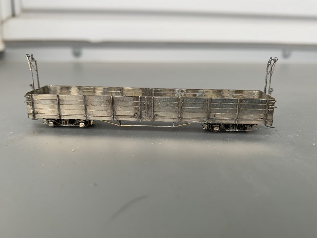

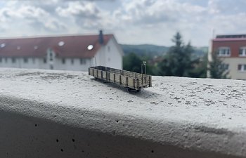

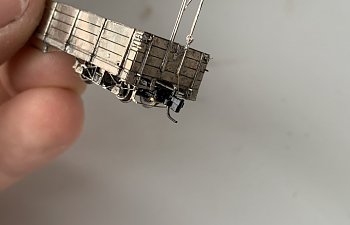

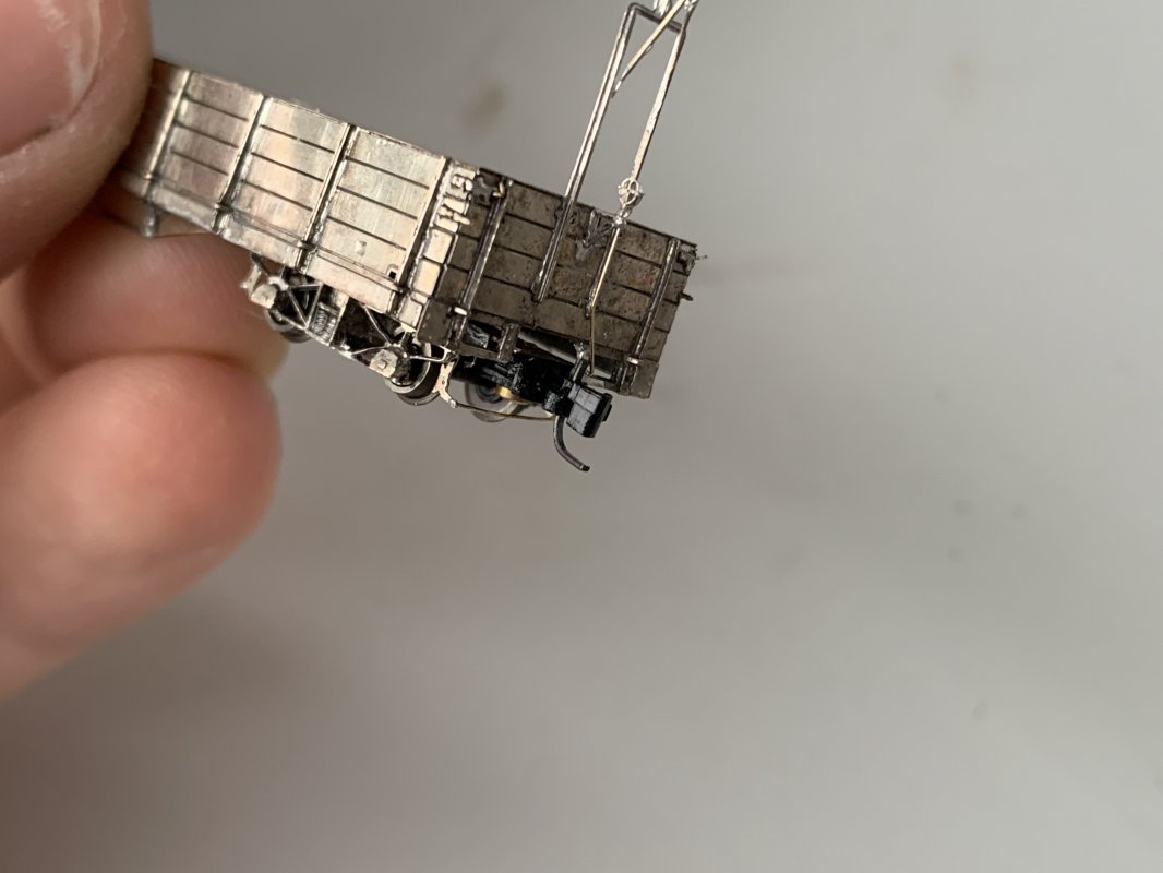

Zum Abschluss werden noch die Scharniere und Halter an den langen Seitenwänden angebracht und mit 0,2mm Draht durch die Löcher verlötet was dann wiederum runter gefeilt wird um Details wie Nieten zu erhalten.
4A04D5B0-3C2E-4FCA-932D-97B5CE5AD6B1.jpeg 8F0908A3-AA27-4B18-B4E3-9142E64D4407.jpeg
Bei diesem Wagen habe ich mich für die Micro-Trains Kupplung entschieden diese kann mit einem beinhalteten Ätzeil am Drehgestell ordentlich Verschraubt werden

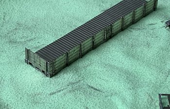

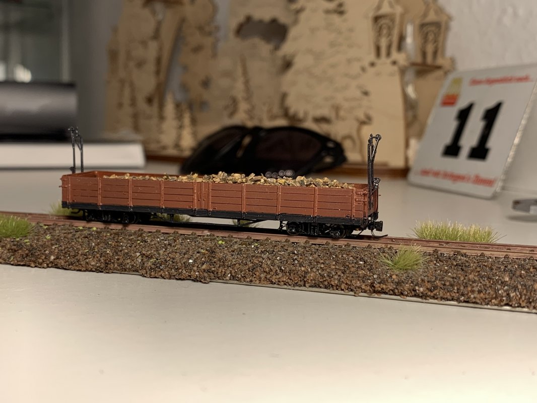

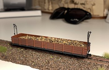

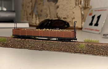

Nu hat der Wagen schon Farbe und leichte Nutzungsspuren bekommen, sowie passend Juwella Zuckerrüben Ladung.
Jetzt wartet es nur noch auf die Beschriftung.
