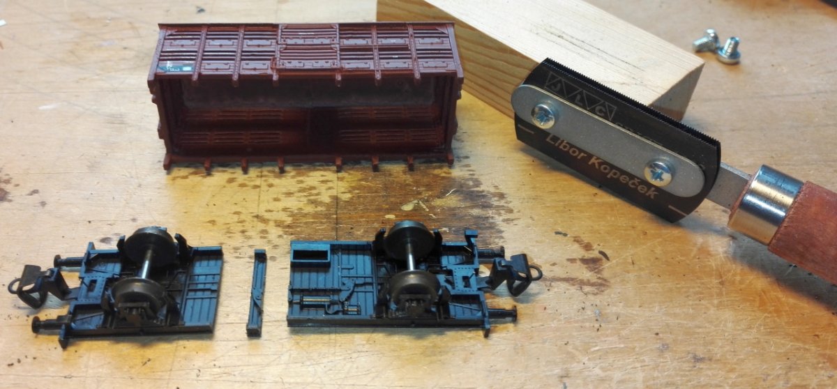

Ein Fahrwerk fand sich schnell in der Bastelkiste, das Einkürzen um 2mm war dank meines neuen Lieblingswerkzeug (Resinsäge mit zweitem Blatt) sehr einfach. Die Schnitte waren absolute parallel.

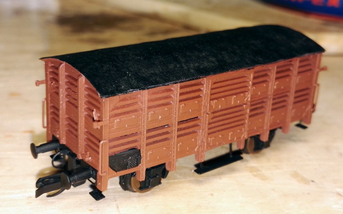

Viele Kleinteile vervollständigten den Torso. Im Detail (zur Frage von Kühn):
- Puffer von ModMüller
- Schlussscheibenhalter und Griffe in den Ecken von Haedl
- Puffersockel, Zettelhalter, Kupplungsadapter und Tritte von der Digitalzentrale
- Bremsschlauch von Tillig
- Griffe unter den Puffern aus Draht
Nach der Farbgebung erhielt er ein Stoffdach (eine Lage von einer Serviette mit Farbe ans Dach "geklebt").

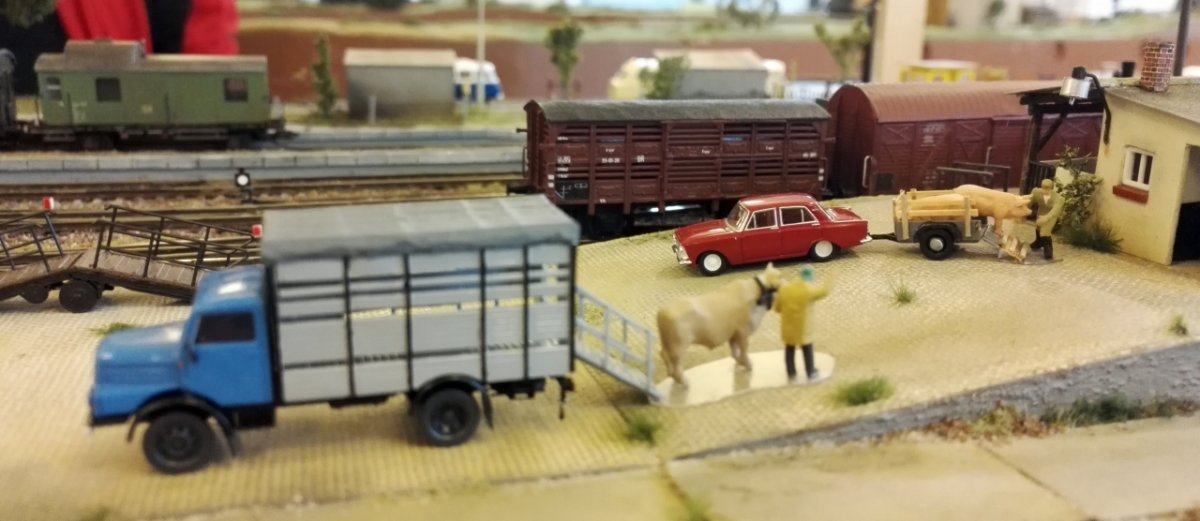

Auch dieser Wagen durfte seine ersten Achskilometer auf dem >8. Klein- und Nebenbahntreffen in Fürstenwalde/Hangelsberg< leisten. Hier wartet er in Randemünde das die Viehrampe frei wird.
In Beerow traf er dabei auch auf seinem Bruder aus Leipzig.
Jetzt fehlt nur eine dezente Alterung.

Schöne Bastelei. Kannst du bitte einmal etwas zu der Säge sagen. Wie weit kann ich damit die parallelen Schnitte machen und wo kann ich die kaufen. Gleich noch eine Frage. Die Zurüstteile, woher hast Du diese?

Ich habe die Säge von Panzerfux.de. Gibt auch nette Gimmicks (Gehrungslade etc.). Bestell auf jeden Fall genügend Ersatzklingen dazu. Mit längeren Schrauben und größeren Distanzstücken ist auch weiterer Abstand möglich.
Die Antwort zu den Zurüstteilen baue ich in den Text ein. :)
