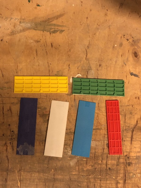

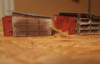

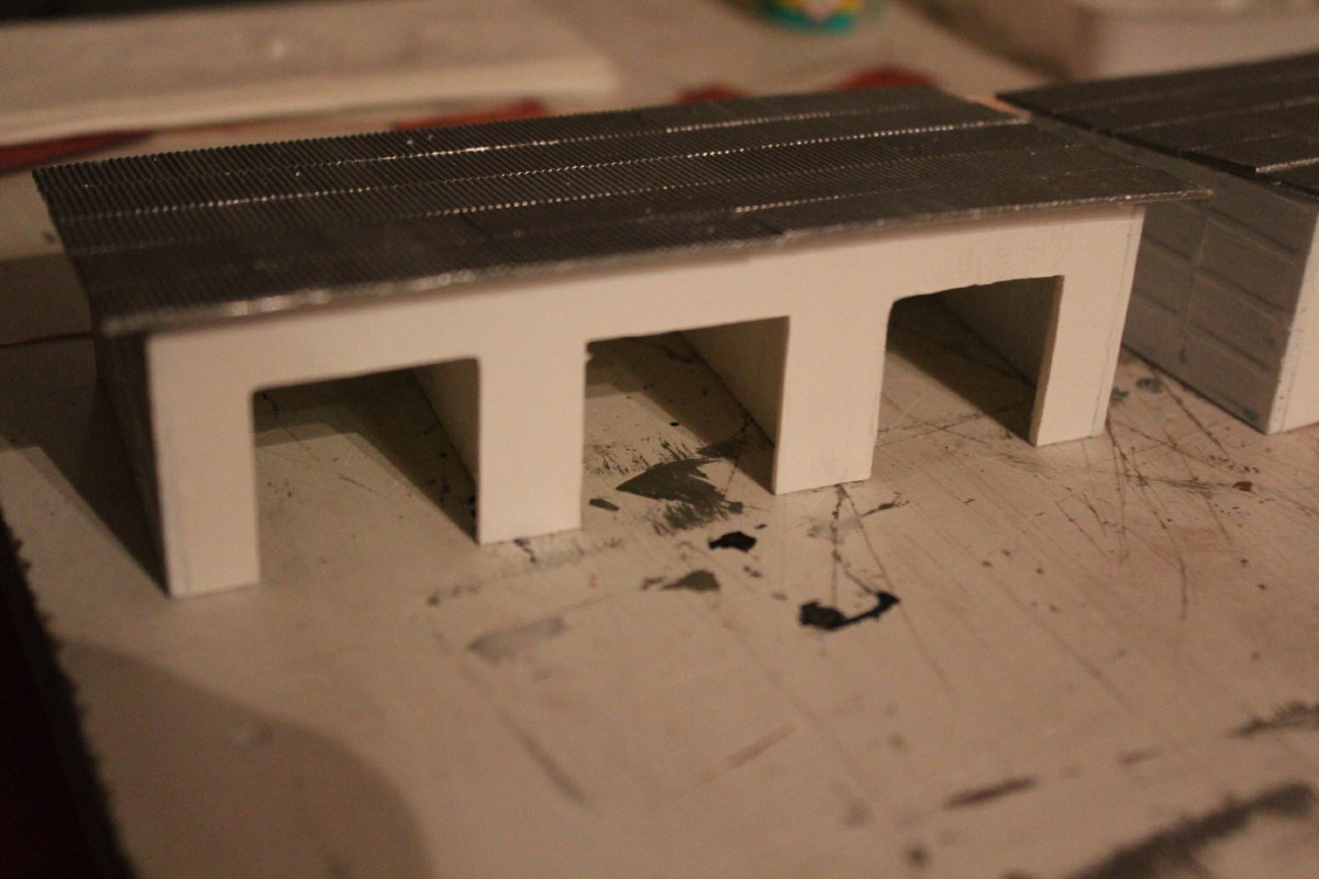

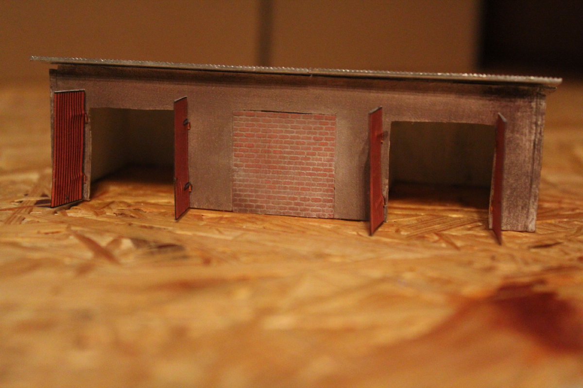

So, da ja schon gefragt wurde, was Glaserklötze sind.....
Das sind schöne bunte Teile (abhängig von der Stärke der Teile) die für das Verklotzen von Glasscheiben in Fenster, Türen und Fassaden dienen.
Wie die aussehen => siehe Bild.
IMG_1478_1.jpg so sieht das Ausgansmaterial aus.

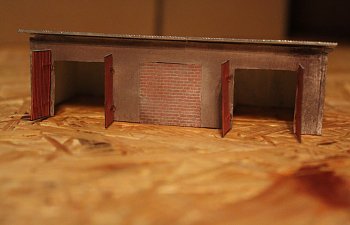

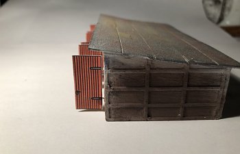

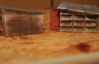

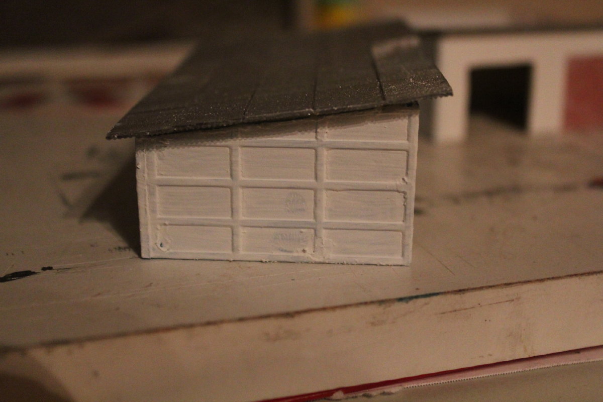

Gewisse Teile davon können - zumindest für mich - wunderbar im Modellbereich eingesetzt werden:

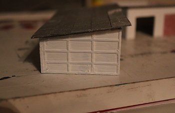

IMG_1484_1.jpg hier konnten mit Hilfe "West" Schwingtore eingebaut werden.

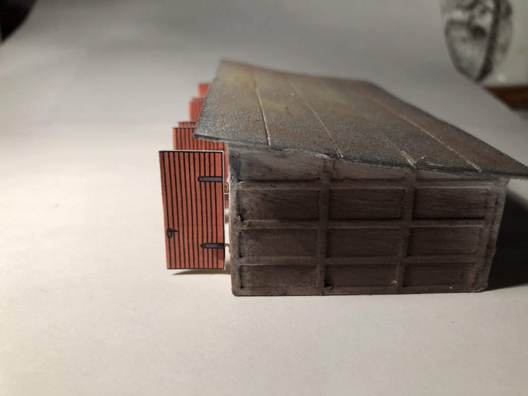

Nach dem Muster habe ich mir die ein oder ander "Unterkunft" für meine Gummibereiften geschaffen.

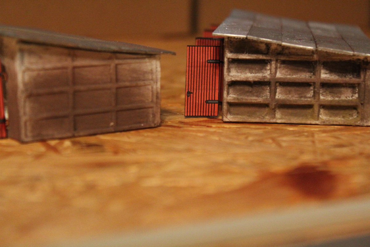

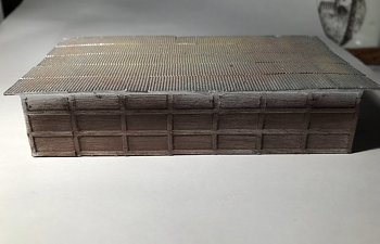

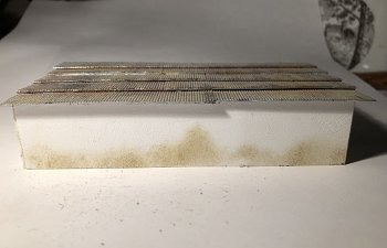

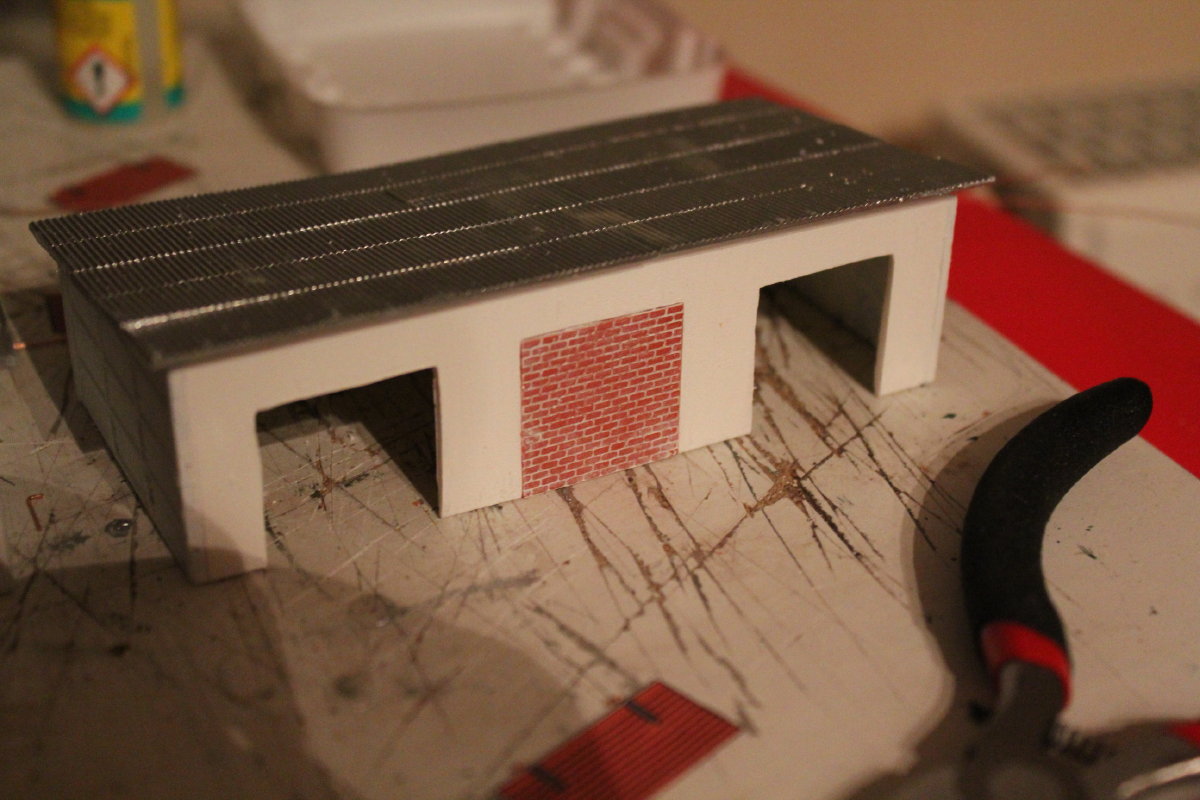

Danke, hab zwar keine direkten Vorbilder, habe aber versucht das, was ich die letzten Jahrzehnte gesehen habe irgendwie umzusetzen. Und das nicht nur mit Industriemodellen.
Aus 1mm Glaserglötzen.
Siehe Eingangsbild.
Nur mir geht mein Bastelvorrat aus - hab die Branche gewechselt.
@Osthesse

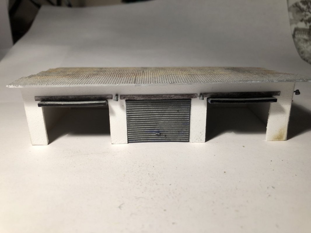

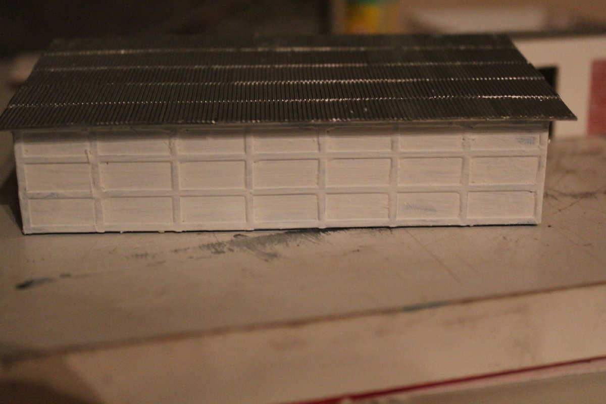

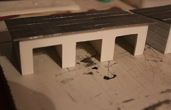

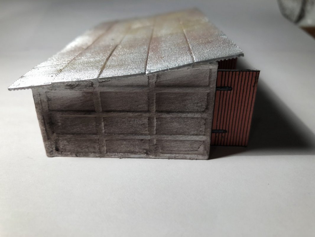

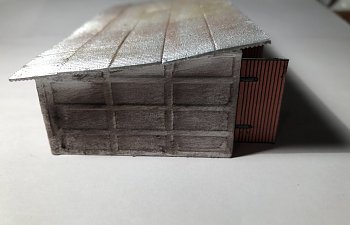

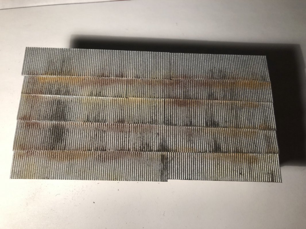

Das Dach hat eine Wellblechimitation. Wird diese Immitation auch durch die „Glaserklötze“ hervorgerufen, oder ist das was anderes?
Das sind die Glaserklötze. Die sind einseitig so gerillt.

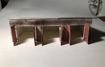

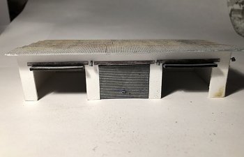

Ist doch ein >Schwingtor< weil aus einem Stück.
Rolltore sind aus Lammellen und werden aufgerollt.
Geile Idee. Die Platten sind zwar recht grob, aber wenn die im heimischen Ratiobau entstanden sind ist der Maßstab unerheblich. Bastelgrundlagen finden sich überall. Ideen muss man selber haben. Top!
Warum West Schwingtore - gab es auch zu DDR Zeiten Der Griff war ein T-Drehknauf wohl aus der Fahrzeugindustrie. Nur das Schloss war nicht das wahre, so dass etliche sich noch ein Vorhängeschloss dranbastelten das den Griff mechanisch sperrte.
