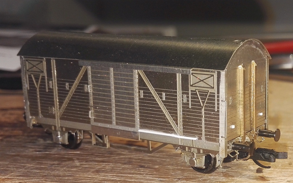

Nachdem ich die letzten Wochen mich durch meine Hädl-Wagen gealtert habe, bekam ich Motivation, mal
endlich eine alte Baustelle abzuschließen: Der >Gm04< von @Mike.
Den Baubeginn hatte ich schon mal in meinem Bastelkeller gezeigt, aber hier kommt nochmal alles zusammen. Der Bausatz lies sich gut bauen. Ich bin aber auf Mike seine neuen Bausätze gespannt, die bei mir aber noch zweidimensional sind. Ergänzt an dem Wagen habe ich nur die Signalstützen, die untere Schiene für die Tür und die Bremsschläuche.

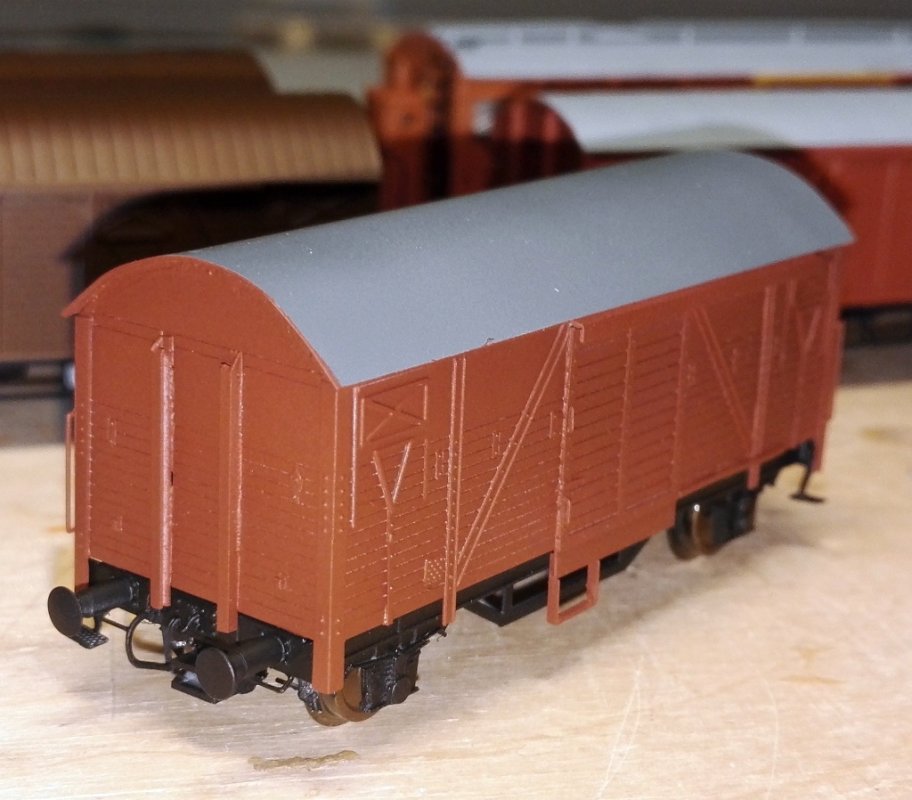

Hier der Wagen nach der Lackierung. Das Untergestell ist mit einer Schraubverbindung mit dem Gehäuse verbunden, was das Lackieren vereinfacht.

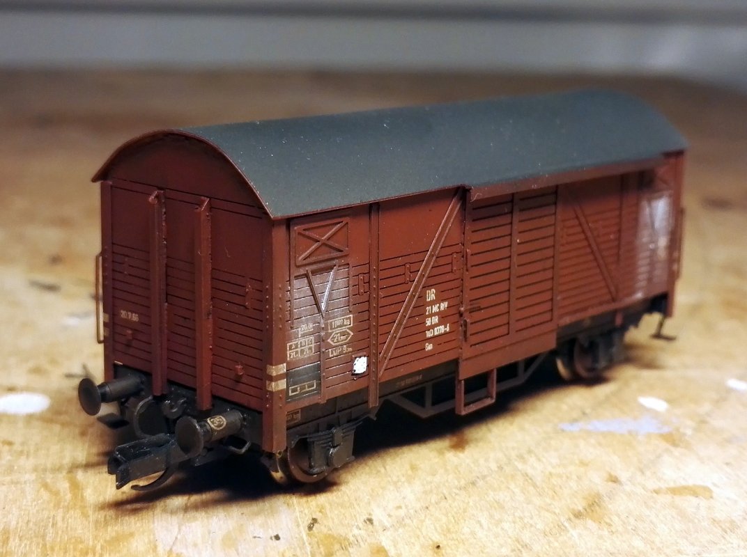

Dann musste der Wagen nur noch beschriftet und gealtert werden. Dafür habe ich knapp drei Jahre gebraucht... Manchmal dauert's eben länger. :)

Hallo Janosch!
Ein sehr gelungenes Modell mit dezenten Alterungen. Einziger "Kritikpunkt", wenn überhaupt berechtigt, daß unter den Türen nicht auch leichte Ladegutrückstände und am Fahrwerk bzw Untergestell keine Einsatzspuren sind. Ansonsten bitte weiter so.
MfG Torsten

Hallo Torsten, danke für dein Feedback. Die Spuren unter den Türen werde ich wohl noch machen, das hatte ich auch schon überlegt. Den Dreck vom Fahrwerk sieht man auf den Bildern kaum, aber er ist vorhanden. :)
Janosch
