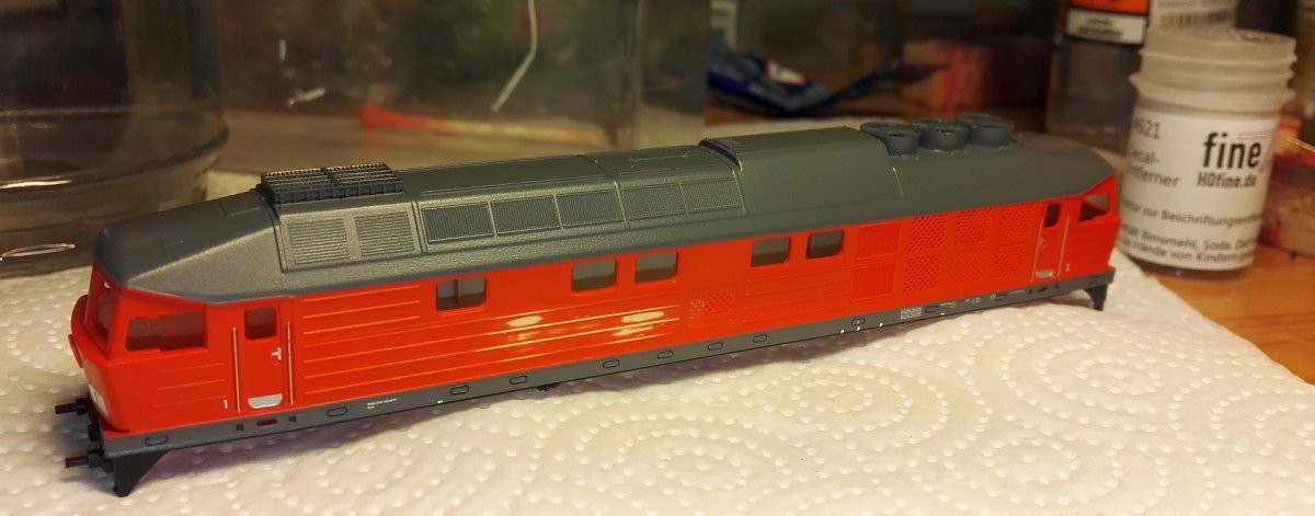

Der große DB Cargo Schriftzug musste von der Seite weichen. Das ging leider wieder nicht ohne Beschädigung des Lacks.
Also abkleben und nachlackieren.
Danach kam die Blindleistungskompensation auf das Dach, die Schürzen und die neue Beschriftung dran. Es folgte eine dezente Alterung. Diesmal habe ich versucht, den Schmutzverlauf auf dem Dach mit Washes darzustellen. Das gelang mir leider nicht so kräftig wie auf der Vorlage, aber ich wollte es auch kurz vor Weihnachten nicht versauen.
Der Einbauraum für die Peho-KKK wurde vorbereitet. So kann die kurze Variante mit Magnet eingeklebt werden. Davon habe ich leider kein Bild gemacht, das zeige ich euch dann bei einer kommenden Maschine.

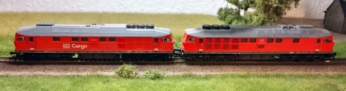

Rechtzeitig fertig geworden... Robert musste trotzdem ein Jahr auf seine Lok warten, hat sich aber riesig gefreut. Es geht nichts über strahlende Kinderaugen.
Hier noch der Vergleich mit einer unbearbeiteten Schwester. Sie bekommt hier auch nochmal ihren Auftritt...
