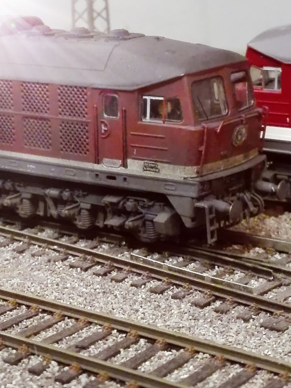

Mit dem Beige kam die Ernüchterung! Der DB-:keks: an der Front kam wieder durch. :boeller:
Das konnte so nicht bleiben. Bei der Entfernung sah es aus wie bei einer Schönheits-OP an einer echten Ludmilla... ;)
Danach sieht es leider etwas nach Orangenhaut aus. Makros sind grausam... :ertrink:
Die Qual der Farbwahl... Durch Glück konnte ich etwas Farbe von @Barry ergattern. Es ist dann die linke Probe geworden.
Ich wurde ja schon von @flizi gewarnt, dass die Farbe erstmal eigenartig wirkt.

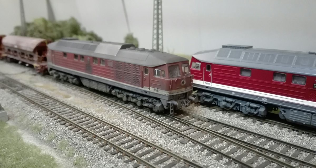

Probefahrt mit ihrer Schwester 232 685-8.
Nach einer weniger dezenten Alterung ist die Maschine jetzt einsatzbereit.

Hier das Doppel mit 232 685-8.
