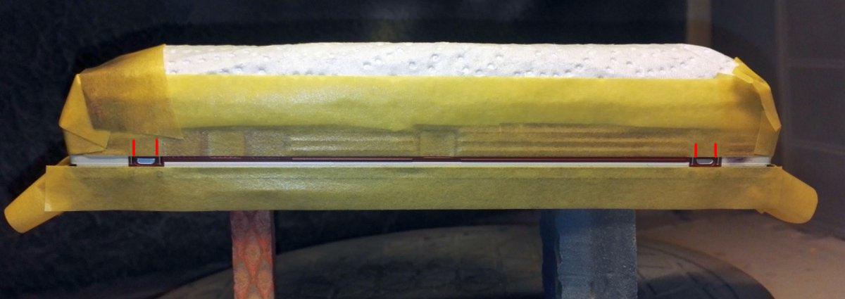

Leider habe ich nicht gut genug abgeklebt und es gab Sprühschatten. Aber der Roco Lack gibt die Beschriftung immer sehr widerwillig her, meist kommt er zuerst runter. Also musst ich eh rot nachlackieren.

Hallo Jan, ja auch die 232 ist wunderschön geworden. Zu der Sprühschattenproblematik: ich war mal so frei und habe dein Bild verwedet. Eine für mich bewehrte Technick ist, an den Neuralgischen Stellen das Abklebeband mit dem Skalpell einzuschneiden (rote Striche), dann das Abklebeband schön andrücken und dann noch eins drüber kleben um die Einschnitte abzudecken. Probiers mal bei Gelegenheit aus. ;)
Gruß Marcel

Danke für den Tipp, das teste ich aus. :D
