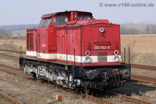

Der Nummer nach ja,aber dem Gehäuse nach nicht.
diese Lok gab es tatsächlich. Ist eigentlich eine 204´er
Wurde aber aus Feti-Gründen vom Werk Cottbus für kurze Zeit mit den alten Schildern ausgerüstet.
Siehe auch Website www.v100-online.de
Fuhr allerdings nur relativ kurze Zeit so rum. Wenig später war sie dann auch als 204 671 mit alten Schildern anzutreffen...
Die geringen Unterschieder zwischen einer 202 und 204 können wir sicherlich vernachlässigen...

Für das Jubliläum der Brandenburgischen Städtebahn hat man in Seddin im Rahmen der Möglichkeiten aus einer Lok des Betriebsparks eine DR-114 dekoriert.
Aus welchen Gründen auch immer hat Tillig ein tatsächliches existentes "Zwischenstadium" der Verwandlung gewählt, welches weder die reine DB-Variante noch die angepaßte DR-Variante zeigt.
Naja...Epoche 4-Nummer und Epoche 5-Lackierung
Na ja ... das Thema wurde ja wohl schon mehrfach durchdiskutiert und es wird auch von R.S. auf ein Bild verwiesen, was leider nicht finde. Abgesehen davon kann das nicht stimmende Gehäuse auch auf die Form und nicht auf die Farbe bezogen sein.
Welche Unterschiede wären das? Die Lüftungsgitter an den Stirnseiten des kurzen Vorbaus können es nicht sein. Die wurden erst um 2000 durch die DBAG/Alstom angebracht, sowohl bei der BR 203.5 (= 202) als auch BR 204.
:wiejetzt: was soll'n das sein? Fertigungstechnische Gründe etwa? Unlogischer geht's bald nicht mehr.
Achso:) Ja also Feti heißt bei mir Fetischismus. Ich dachte, das ist dir/euch auch ein bekannter Begriff:)
Also die Lok wurde aus fetischistischen Gründen so gestaltet. Allerdings bin ich mir auch nicht mehr 100% sicher bei dem, ist ja mittlerweile schon wieder 5 Jahre her...
Bist du dir sicher, dass das in Seddin stattfand?
Ich hätte gewettet, das Cottbus damit beauftragt worden war...

Soweit ich gehört habe, war das eine "halboffizielle" Aktion aus Seddin, die nicht nur Freunde fand. Allerdings war ich nicht dabei.
Aufgrund eigenen Unvermögens sind die Bilder zeitlich von rechts nach links zu betrachten.
Hier noch drei Bilder von der Lok, das Clubmodell wäre zeitlich zwischen Bild 3 und Bild 2 einzuordnen:
Datt Modell iss dann wohl eher als Freelance-Ware zu bezeichnen...
Nein! Wie jedes Modell stellt es ein Vorbild zu einem fixen Zeitpunkt t dar. Vor und nach diesem Zeitpunkt kann das Vorbild ganz anders aussehen, ohne dass das Modell freelance ist. Etwas anderes ist es, wenn es nie ein Vorbild zu einem "Modell" gegeben hat (Beispiel) .
Zum Vergleich:
Einzig bei den Puffern gab es wohl das im DB-Eintrag beschriebene Problem, was auch an VII-Ks Modell zu sehen ist.
Also meine Recherche hat auch ergeben (bevor ich sie mir zulegte) das es diese Lok in der Ausführung gab siehe v100online.
