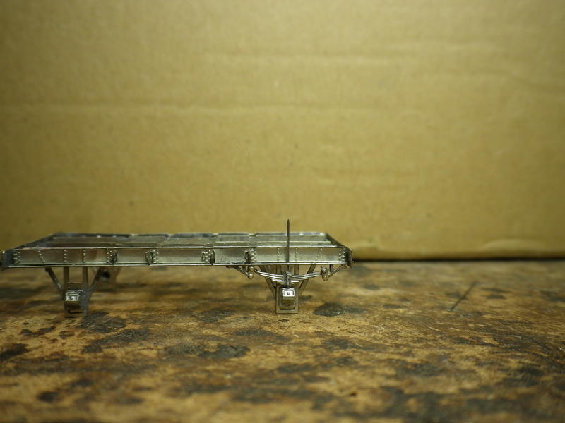

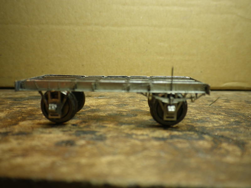

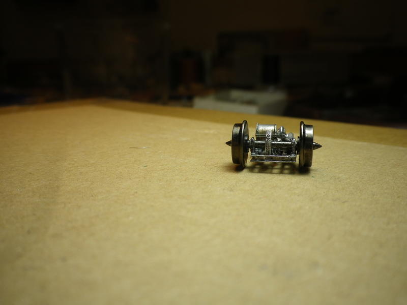

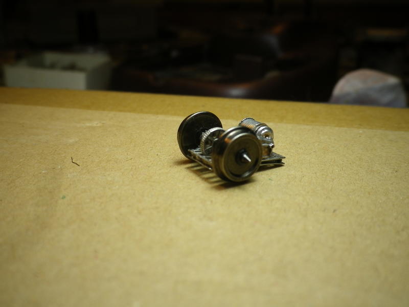

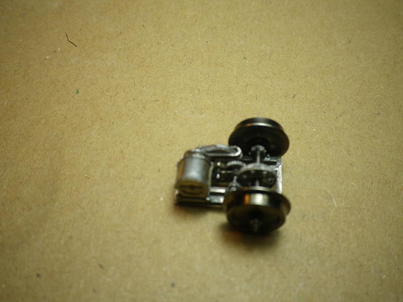

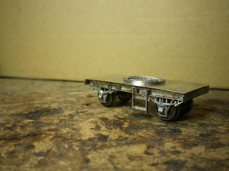

Nun, da die Probeätzung für den Kran hier ist, zangle ich, hin - und wieder, an ihm rum.
Erstmals versuchte ich bei diesem Modell die Blattfedern des Fahrwerkes tatsächlich als solche zu konstruieren und zu montieren.
Ein solches "Federpaket" besteht aus 19 Teilen, 10 Blätter stellen dabei die Federn dar!
Was soll ich sagen, es funzt, juhuuuuu!
Anbei nun ein paar Impressionen von der Zangelei:

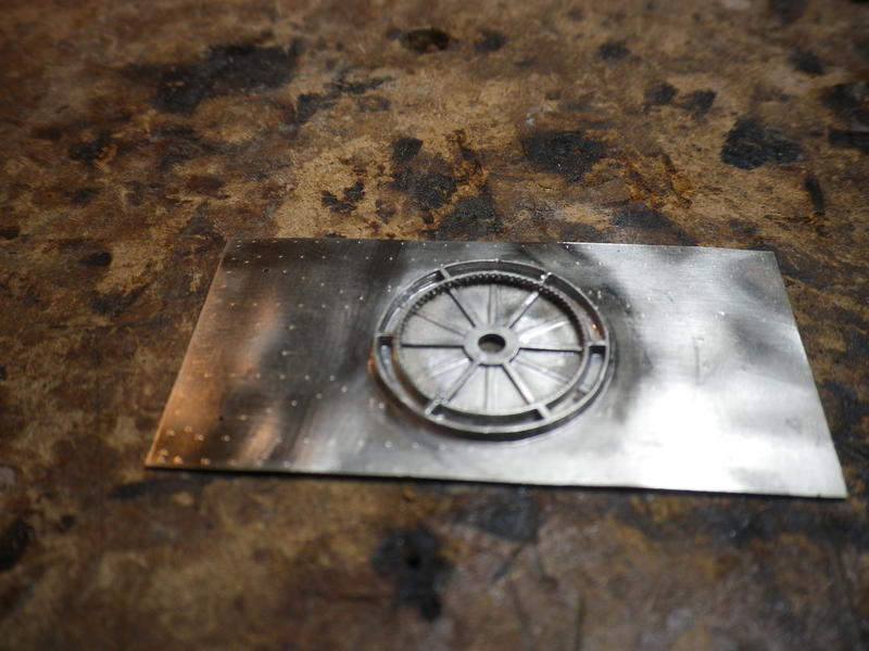

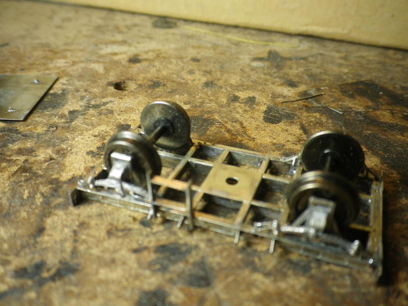

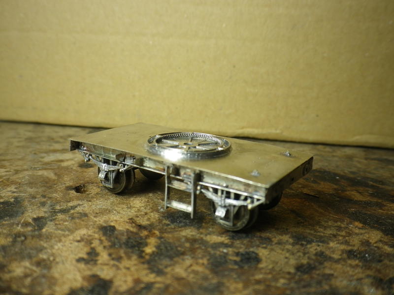

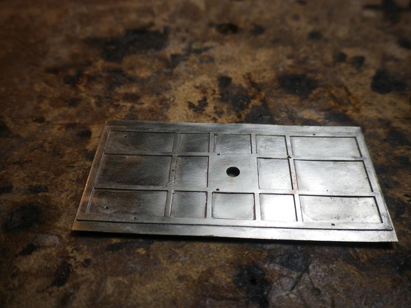

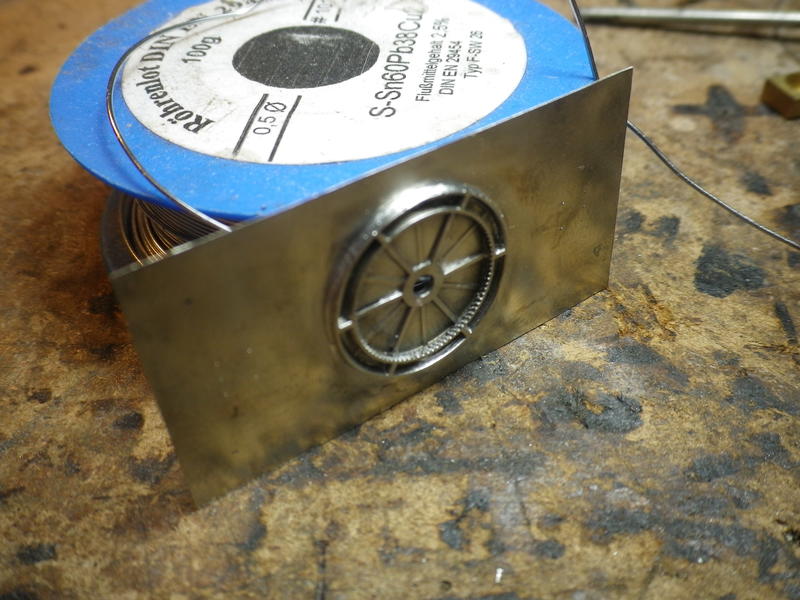

Hab neute mal etwas weitergemacht.
Dabei ist mir ein kleiner Fehler aufgefallen den ich bei der Konstruktion gemacht habe.
Konnte ihn aber bei der Montage retuschieren, lol.
Muss also diesmal eine zweite Ätzung als Probeätzung herhalten.
Gut gelungen sind mir aber die Zurrösen zur Sicherung beim Transport in Zügen und auch der Drehkranzring.
Wenn er später auch kaum zu sehen sein wird, wars ne gute Fingerübung für die Darstellung eines Zahnkranzes.
Hier nun die Bilder:

Bin grad beim Fahrantrieb, ist wirklich fummelig, dafür aber unübertroffen in der Optik!

Auch wenn es Nieten bei Hartman gibt, so filigran gehts nur beim ätzen!
Und ich habe einiges ausprobiert, sie so klein hinzubekommen!

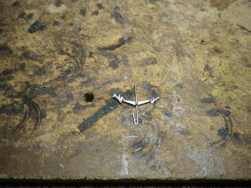

Hallo Per
Federstahl von Krupp natürlich, lol!
Nee, natürlich aus 0,10mm Neusilber.
Ist aber nicht allzu schwierig.
Sind sie doch an einem Steg angeordnet und brauchen somit nur gefaltet zu werden!

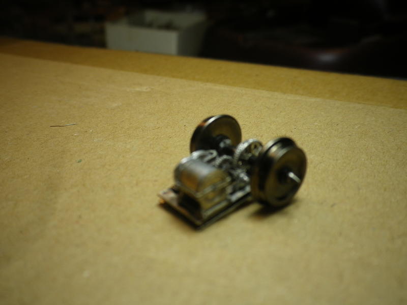

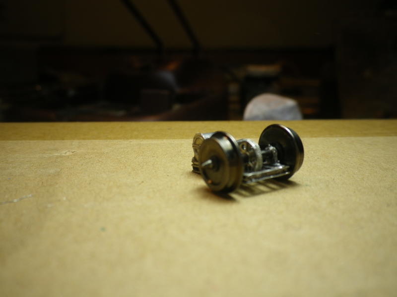

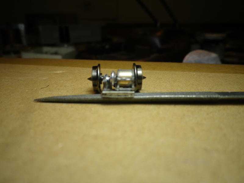

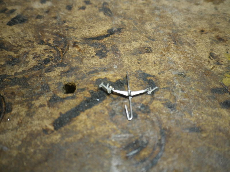

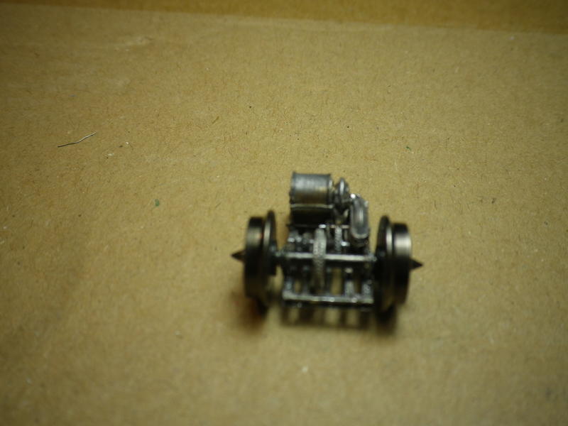

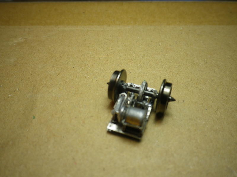

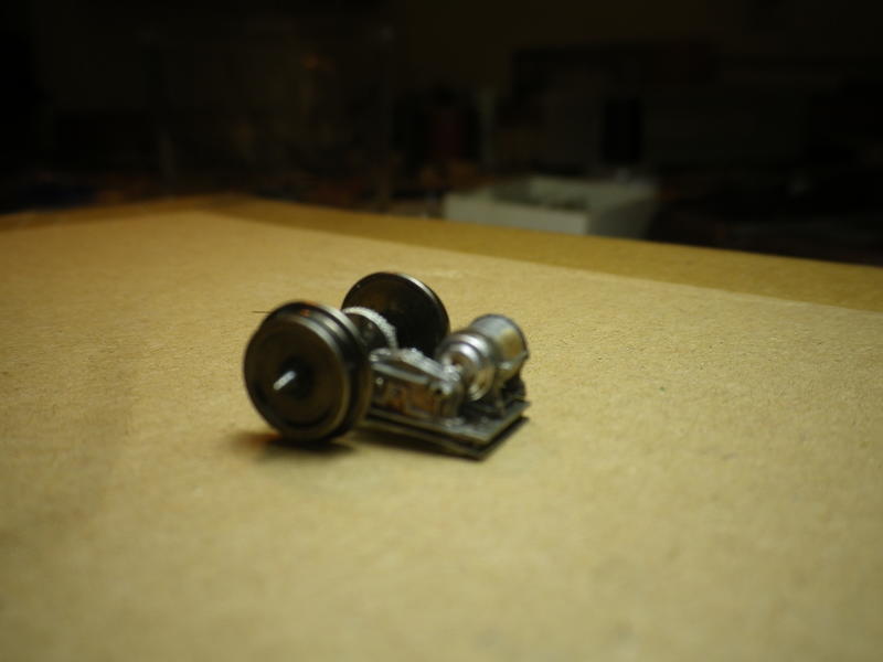

Heute war kein großer Wurf.
Die Puffer, der Zughaken und die erste Aufhängung des Fahrantriebes, inkl. Zugfeder sind heute dazugekommen:
