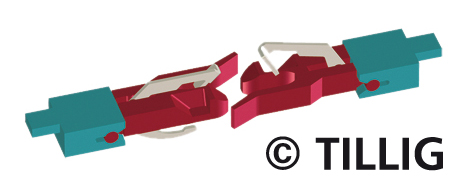

Ich interessiere mich u.a. für eine Lok von Piko. Und wenn man bei Piko schaut, haben die sowas wie eine Bügelkupplung dran.
Hab mal bei Tillig geschaut ... da gibt's viele Arten von Kupplungen. Aber welche ist die Standardkupplung. Ist die Kühn dazu passend?
@Lacor4711
Du solltest aber entweder die Tillig- oder die Kuehn-Kupplung nehmen. Die sind inzwischen weiter verbreitet (weil in Tilligs Fall inzwischen Standardkupplung nach Norm), zu einander kompatibel und - vor allem - funktionieren sie besser als die START-Kupplung.
Um welche Lok geht es denn? Bei Taurus (BR182), ER20 und BR151 braucht man einen verlängerten Schacht, um mit der Tillig- oder Kuehn-Kupplung zu fahren. Ist aber auch sehr einfach zu wechseln und bei Piko als Ersatzteil erhältlich.
Du mußt im Prinzip drei Sachen auseinander halten:
- Kurzkupplungskulisse: verlängert den Pufferabstand im Gleisbogen, hat unmittelbar nichts mit der Kupplung zu tun.
- Kupplungsschacht- bzw. Kupplungsaufnahme: Das Teil, in das die eigentliche Kupplung eingesteckt wird.
Der Kupplungsschacht kann an einer Kulisse oder direkt am Rahmen befestigt sein.
Die inzwischen gängigste Kupplungsaufnahme ist der sog. NEM-Schacht, wie ihn heute die meisten Tillig- und alle Kühn-, Roco- und Piko-Fahrzeuge haben.
- Kupplungskopf: Im Wesentlichen sind das die Tillig-Kupplung, die Kühn-Kupplung, die Roco-Kupplung und die Piko- / Tillig-Start-Kupplung.
Nur Tillig- und Kühn-Kupplung sind miteinander kuppelbar.
Im Ergebnis solltest Du Dich perspektivisch für einen Kupplungskopf entscheiden.
Die vier genannten Köpfe gibt es für die NEM-Aufnahme.
Die Fa. Tillig hat aber auch Fahrzeuge im Programm, die eine andere als die NEM-Aufnahme haben.
Für diese Aufnahmen sind nur Tillig- oder Piko- / Tillig-Start-Kupplungsköpfe handelsüblich. Die Roco-Kupplung läßt sich dort ohne Bastelarbeit bzw. Zusatzteile Dritter nicht anbringen.

Die Lok hat einen NEM Schacht, passen also die aktuellen Kupplungen ohne Probleme. Die diversen Kupplungen von Tillig kann man sich auch auf der Tillig HP anschauen.
so mal die Nummern für die Standard- (Fallhaken) Kupplung mit NEM Aufnahme
Tillig: 2 St. 08846 - 4,00
8 St. 08840 - 10,00
20 St. 08849 - 23,60
56 St. 08841 - 53,50
Kuehn: 24 St. 74900 - 19,90
Preise sind alle UVP
...Tillig produziert weiterhin diese Kupplungen ( und verwendet in Start Modellen)...
Zitat aus aktuellem Katalog: "Ab dem Produktionsjahr 2016 werden unsere START-Modelle komplett mit den aktuellen TILLIG-Kupplungen ausgestattet."

Beim ER20 brauchst Du den Adapter 46040, wenn Du eine Tillig- oder Kuehn-Kupplung verwenden willst.
Bei beiden ER20 oder nur bei der Siemens ohne KKK?
zur Ergänzung
Kühn 74900 - 24er Packung NEM-Kurzkupplungen
Nachdem ich Schritt-für-Schritt beginne, muss ich jetzt den richtigen Schritt tun. Der geht also Richtung Tillig Neue TT-Kupplung oder Kühn 74900.
Hab mir die verschieden Artikelnummern bei Tillig angeschaut. Da ist immer so ein blauer Kasten dabei. Den brauche ich doch nicht wenn ich eine NEM-Schacht habe.
@Daemon, auf der HP von Piko steht, das die Lok einen "NEM Schacht" hat, ich habe diese Angabe wörtlich wiedergegeben und die Tillig Kupplung passt in diesen Schacht, das man einen Adapter benötigt, hat Piko auf der allgemeinen Angabe nicht stehen.
Bei allen Piko Lok`s die sich Taurus, ER20 und 151 nennen benötigst Du zur Verwendung der Tillig Standardkupplung
einen Adapter.
Für Taurus + ER20 - 46040 1 Paar= 3,99 ; für die 151 - 46041 1 Paar= 3,99
