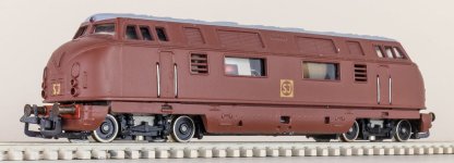

Moin,
eine Frage zu einem bestimmten Zeuke-V-200-Modell: Vor geraumer Zeit erwarb ich das auf dem Bild zu sehende Modell einer V200 in der Freelance-Version "SJ". Nun ist dieses Modell ja auch in den einschlägigen Zeuke-Katalogen jener Zeit abgebildet - jedoch im Farbton heller und mit gelben Zierstreifen. "Meine" Variante jedoch entspricht farblich eher der BTTB-BR221-Ausführung als Freelance-Modell "SJ".
Vielleicht kann mir hier ein Experte weiterhelfen, was genau da in meine Sammlerhände geraten ist.
Vielen Dank!
Beste Grüße
Matthias
Nun bin ich da kein Experte, aber irgendwie sieht die Lok aus, als ob sie total auseinander genommen, und nachlackiert wurde.
Edith:
Da sind wir schon zwei, die diese Meinung haben.:ja:
-falsch---siehe Sammelblatt 5-8 aus den alten Clubheften
---??schade das die nicht weitergeführt wurden---
-es sollte eine Startausführung der SJ Maschine sein.
