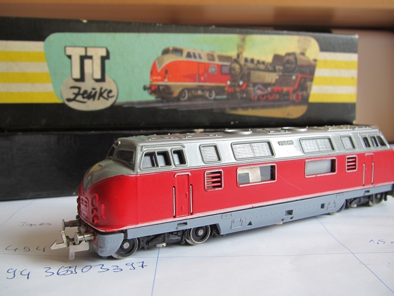

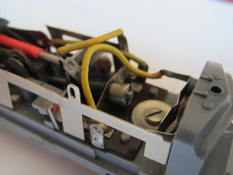

Hallo
Ich habe vor kurzem diese Lok und noch eine Fußgängerbrücke geschenkt bekommen.
Die Lok sieht auch noch sehr gut aus wie ich finde, aber als ich sie mir mal von innen angesehen habe, habe ich diese eine Drehgestellbefestigung gesehen und bin der Meinung das die nicht Original ist. Kann jemand mal Bilder einstellen wie das richtig aussehen muss und wo ich diese Teile eventuell herbekomme die hier fehlen wie ich denke?
Gruß Guido
HI Pikoguido!!
Also ich seh nichts besonderes an der Drehgestellbefestigung. Du hast ne Lok aus den 70er Jahren würd ich sagen. Da sah das genau so aus.....auch als es zu BTTB wurde es nicht anders, ausser weniger Metall und mehr Plastik. Bis 1990 und auch noch später als es schon Tillig hiess wurde nix geändert......ALLES OK so wie es ist
mit besten Grüssen ReichsbahnraTTe
Auf dem ersten Bild ist die "Original", auf dem letzten ist schon ein "neuere" Aufnahme verbaut. (mit Draht als Splintersatz)
Die Schraub-Befestigung war (glaube ich) die erste Ausführung, die Splint-Variante die vorletzte (Metallzapfen).
Das das Drehgestell ausgetauscht wurde, siehst du an den unterschiedlichen Puffern, schwarz und silber.
Auf Börsen könntest du vielleicht noch fündig werden. Schau mal weiter oben, Post #34, da sind die Varianten abgebildet.
Ich würde auch auf Farbbehandlung tippen, womöglich sogar auf die der beiden Gehäuse. Irgendwie sehen die mir zu sauber aus und beide Gehäuse mit den neuen Drehgestellen scheinen im Bereich des Vorbildauspuffs auch keine Niete mehr für die Gewichte zu haben.
Das scheint mir auf späte V 200.0-Gehäuse von Zeuke hinzudeuten.
Zur roten V 200: Es gab sowohl die Befestigung der Drehgestelle mit der Schraube und der "Tellerscheibe" als auch die mit dem Splint. Statt des Splintes hat hier jemand ein Stück Draht eingesetzt.
Unwahrscheinlich ist jedoch die Auslieferung mit zwei verschieden zu befestigenden Drehgestellen, was auf einen Ersatz eines Drehgestells hindeutet.
Von der Grundausstattung gehört die Lok zu den sehr frühen Zeuke-Loks, da sie noch den mechanischen Umschalter für das Licht besitzt. Ergo dürfte das Drehgestell mit dem Splint (Draht) und den schwarzen Puffern später hinzugekommen sein.
Die Drehgestellbefestigungsarten kannst Du in kusbs Post 34 ersehen.
