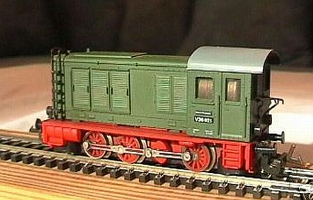

bin mit meinem Umbau fertig. :happy:
Ich habe wie von Grischan empfohlen, die Druckkessel mit 4mm Messingrohr nachgebaut. Die Räder sind dabei kein Problem, aber die Gehäusenasen und die Puffer sind im weg. Also, entweder die Nasen ab und Puffer kürzen, oder nur einen halben Kessel einbauen.
Meine V36 DB habe ich mit einem Leiterschloss versehen. Dies ist im Buch V36/V20 (leiter ein reines DB Buch) so zu sehen. Es werden drei Stufen der Leiter mit einem Blech abgesperrt, wegen der Oberleitung. Jetzt fehlt nur noch das Blitzzeichen auf dem Blech. Hat jemand solch ein (1) Abziehbild über und kann es mir zusenden? Dann wäre sie fertig!
Meine 36 DR hat auch noch eine goldene Glocke bekommen, schaut etwas besser aus als das schwarze Teil vorher.
Der V36 DB habe ich mit einem Kessel gebaut und die DR mit 2 Kessel an der Front.
Ich möchte Grischan an dieser Stelle mal danken: "Danke!". Super Bausatz und eine Super Anleitung! Das nächste gemeinsame Bier geht auf mich! :freude:
und hier ein paar Bilder (mit Protheus, der unbedingt mit drauf wollte)
Achja, ich hasse Metalldraht und meine Ungeduld. :mad:

Hallo Basilius, das sieht super aus!
Ich jab mir mal 2 Bilder gemopst und mit in die Umbauanleitung getan. Ich hoffe du hast nix dagegen?
